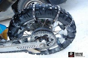

Также посоветовался с соседом по гаражу, который еще со времен совдепа сам шиповал резину.. посмотрев на мои "кубики" сказал, что можно спокойно зашиповать зад, а перед уже как пойдёт.. вот пока решаюсь.
З.Ы. на просторах тырнета встретил вот такое картинко, и сразу вспомнил как в детстве ставил цепи на моторошку "муравей", что ощутимо давало преимущество на снегу и льду... у кого какие мнения?
