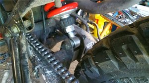

А теперь изволь, дарагой, объясни в чем разница кверхногамности! Я то поставил как и ты и Стас (камерой с поршнем вверх), но интересно всё же почему наоборот плохо.
Только пожалуйста, всю физику процессов объясни, мне правда интересно, не понимаю я, в чем разница.
 Антон, все физику тебе не объясню да этого и не нужно делать. а вот что оп поставил не правильно докажу легко по двум, трем позициям.
1. Регулировка на отбой обязана быть доступна для персонального подбора при выборе поверхности дороги.
2. Регулировка по высоте  обязана быть доступна для подбора высоты под ездока.
3. В нижней часть упорной чашки специальный вырез для стока жидкости после мойки мотоцикла.
4. Элементарно посмотреть как стоит данный амортизатор на других мотоциклах.
Регулировка натяга пружины имеет резьбу и отверстия на шайбе и сам представь если по ней постоянно будет сечь грязь и пыль.
Думаю этих аргументов достаточно.

 короче я  сделал проще - попробовал и так и по другому. Разницы никакой нет. Правда я проехал поршнем вниз совсем немного км. Может он грохнется со временем. Но на тех километрах, которые я проехал разницы никакой не заметил.
Что касается настройки: я выкрутил жесткость на 15-20мм. Отбойник стал срабатывать намного реже, но на больших пологих кочках срабатывает. Для больших продубасов амортизатор негоден, для серьезного эндуро амортизатор негоден. Короче для моих целей, откровенно говоря он плох. Само по себе качество просто отличное. Но по тем местам где я катаю он будет работать от отбойника до отбойника постоянно и достаточно долго. Внедорожный потенциал мотака с новым амортом близок к нулю. Буду искать другие решения и ровные грунтовки. Пичаль, жаль стоит так дорого, теперь не знаю куда его деть хотябы за цену соизмеримую с исходной. Надо короче переделать крепление под какой нибудь популярный эндуромотак японский. И чтобы аморт недорого на него стоил. Но, на это лето мотоциклетный бюджет полностью освоен. Остались деньги только на сами покатушки, поэтому буду заниматься всеми этими делами наверное зимой или в след году. Этот сезон придется кататься как есть. А так честно говоря мотак конечно классный, но, я всерьез задумался о нормальном мотаке для эндуро. Присматриваю kawasaki KLX250 думаю там проблем будет меньше. Но планировать бюджет надо сейчас. Надеюсь в след сезоне получится его взять, а в  этом сезоне придется мучиться с новым амортом.

Добавлю не много.
Если посмотреть мануал на амортизатор, то там написано где верх, где низ.
Ставить его наоборот - нарушение заводской рекомендации.

Вот правильная установка. И теперь ты исправляй ситуацию там и шайбы о которых я тебебе писал.
 Почему Вы не смотрите ФАК ??? Там уже все есть !!!!

Никита, наверняка ты крутил  регулировку отбоя и при продавке мотоцикла слышал какой он издает звук - шипучесть. Так вот. Наверняка есть канал который соединияется в главным цилиндром и при не правильной установке, вскоре возможно, попадет туда масло.. Чем предположительно это закончится- нарушением работы самого амортизатора и течью, так как его работа уже не корректна ко всем узлам, которые находятся внутри амортизатора.

Олег, я от этого "шипящего" звук чуть с ума в гараже не сошёл, мне он слышался скрежетом металлическим. Появился он когда я притянул втулки нормально. До затяжки звука не было, но это я уже потом понял. ;)  Я стал искать что за звук, все перелазил. Час наверное искал, не нашел. Но потом когда снимал аморт - нашёл!!! Это звук когда втулки прокручиваются в серьгах! Их можно просто рукой прокручивать, так что сомневаюсь что у тебя по другому, хотя х.з.
У нас аморты просто масленые, а у тебя поди газо-маслянный ?
Олег, я от этого "шипящего" звук чуть с ума в гараже не сошёл, мне он слышался скрежетом металлическим. Появился он когда я притянул втулки нормально. Я стал искать что за звук, все перелазил. Час наверное искал, не нашел. Но потом когда снимал аморт - нашёл!!! Это звук когда втулки прокручиваются в серьгах! Их можно просто рукой прокручивать, так что сомневаюсь что у тебя по другому, хотя х.з.
 Ну наверное. Спорить не буду. Но звук меняется при разной закрутки отбоя .  То вообще его не слышно то начинает сильно шипеть при максимальной или закрутки вверх или вниз, я не помню. Но именно такой шшшш, как клапан дополнительный.

 У меня лежит Лехин амортизатор как у Никитки, втулки я хрен рукой могу прокрутить. Наверняка они станут крутиться легче после затяжки, когда сдавятся.
Олег, а что за гофра отходил вверх от задней тормозной машинки? Это у вас лягушка для стоп-сигнала, или к бачку с тормозухой шланг идет, что-то не пойму? На фотке не разглядеть. На первом ттре просто нет бачка с тормозухой, хз как у вас.
Значит, у тебя другое, шшшш и меняется при регулировке отбоя, у меня такого нету точно, очень отличаются у нас аморты. С Никитой и Стасом у нас очень похожи. Да по-моему одинаковые вообще, у Никиты только на 10 мм выше и всё.
Короче попали мы ;) Надо продавать, и брать нормальный, который со звуком шшшшш и ходом 70 мм.
Я знаю, это шланг идет в расшительный бачёк, на него у нас надета металлическая пружина, поскольку он идет рядом с горячими частями двигателя.
