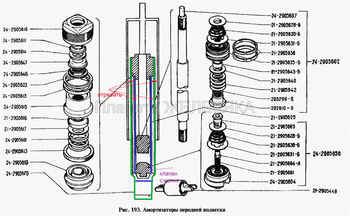

И снова всем привет!
Много кто уже написал в личку вопрос о том, что нигде не может найти аморт от нивы со штоком Ф12,5 мм.
Поэтому возникли следующие мысли на этот счет. ВНИМАНИЕ предложение носит теоретический характер, на практике такого я не делал, но думаю все должно заработать!
И так понадобиться Амортизатор передний от волги (там шток тоже на 12,5) и токарные работы.
Смысл в том, что данный аморт не подойдет на ТТР по длине. Решить можно обрезав резервуар (на схеме выделил зеленым) и цилиндр (на схеме выделил синим) обрезать нужно на одинаковую длину. Дальше нарезать резьбу на резервуаре, на цилиндре ни чего резать не нужно, там просто посадка с натягом. Ну все, что остается укоротить шток. А дальше по накатанной схеме http://www.china-moto.ru/forum/topic/3283-irbis-ttr-250r-2013-2014-osnovnaia-tema/page-182#entry61696

 Мне все понравилось- исполнение отличное, главное что красиво. Но есть много но !!!  Если у вас в городе такие смехотворные цены, так попроси токаря, пусть он тебе выточит готовый, усиленные стакан, с резьбой и так далее. Твоя идея имеет право на жизнь и даже более того, так потрать малек денег и преподнеси  людям свой амортизатор, который будет с преднатягом пружины, регулировкой по высоте !! И может быть тогда, в том числе и я, закрою свои глаза на тонкость штока ?!! Хотя нет, не закрою.
 И учти еще не маловажную деталь- работа амортизатора, а именно на отбой,  рассчитана на более большой вес !!! Из этого что может получаться  при прохождение выбоин и неровностей на дорогах,  овраги и так далее, не корректная работа этого агрегата, так как нагрузки и масса самого ТС не рассчитаны под эту деталь - амортизатор.
 На мотоциклетных амортизаторах, расчет таков, чтобы при сжатие и отдаче, гасить колебания, черезмерная мягкость или упругость может сыграть злую шутку в поворотах, торможение и так далее... Думаю достаточно я привел доводов..
 Но повторюсь, самое исполнение хорошее, вид прекрасный... !! НО ......!!!!!
Я надеюсь ты хоть амортизатор разбирал - потроха вынимал перед сварочными работами ?
