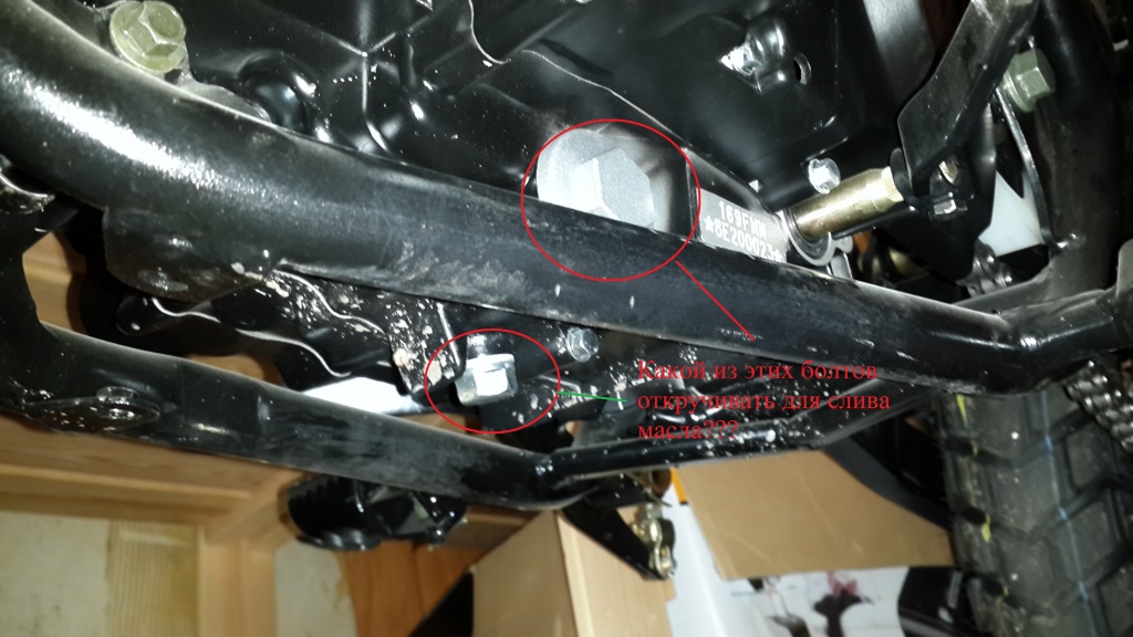

Всем привет!
Прикупил себе XT 250. попробовал его на тест-драйве, понравилось )))
Решил сразу сменить масло. Но есть вопросы...
В инструкции написано что сливной/заливной болт снизу сбоку (у лапки скоростей). Но с самого низу есть еще болт, как у машин, который намного больше похож на сливной болт. Плюс не понятно куда заливать масло: слева сверху у лапки скоростей (откручивать отверткой) ???
Инструкция полный шлак!
Подскажите пожалуйста куда у него заливать масло при замене и где сливной болт ?
Ну или может инструкцию дадите: надо ли промывать движку промывкой перед сменой "обкаточного" масла на синтетику?

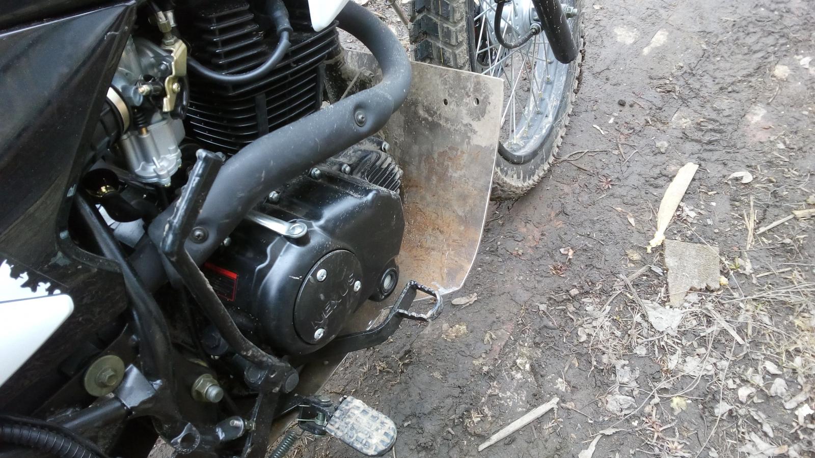

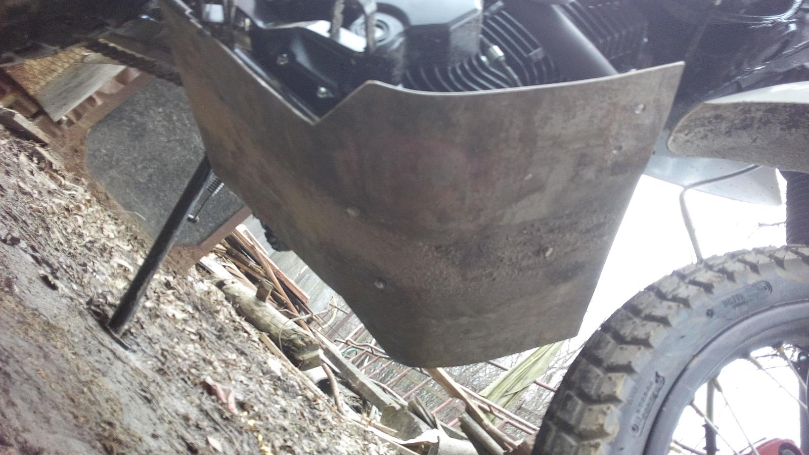

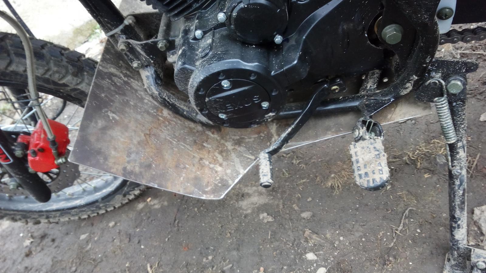

Зацените, как вам?post-18487-0-69636600-1427377710_thumb.jpgpost-18487-0-17249400-1427377759_thumb.jpgpost-18487-0-24360800-1427377790_thumb.jpg
Мужики, подскажите ЛОЛу куда заливать масло при смене и какой болт откручивать при сливе масла (сбоку под лапкой скоростей или снизу) ???
Оч хочется начать кататься, а на китайском масле стремно (
Bratok, масло заливается с правой стороны сверху где лапа кикстартера есть пробка под ключик или отвертку, лично у меня под ключ, откручиваеш её, вставляеш варонку и льёшь сколько нужно. На последней фотке здесь видно, если увеличить,рядом с гайкой крепления маятника, на блоке.
Зацените, как вам?
по-моему - очень травмоопасно.
завалишься (тьфу три раза) - может по ноге так резануть, что мама не горюй.
я бы застремался монтировать острые железяки, выходящие за габариты картера, тем более вблизи собственных ног.
ну без мотоботов ездить - себя не любить. Мне кажется опаска надуманая и притянутая зауши. Прошу простить если что не так.
Но спасибо за критику, в процессе всегда находятся оптимальные решения)
А ни кто больше не думал на тему защиты картера не нексусе?
мотоботы по колено?
у тебя передний край твоего картера попадёт ровно по икре.
да и не удержат ни одни мотоботы, если такой шелезякой ногу к грунту прижмёт (тьфу три раза), тем более в скользячке. это ж чистой воды гильотинный резак.
края, хотя бы, загнуть надо, и хрен с ним, что грязь набиваться будет - здоровье дороже.
ну да ноги твои, тебе и решать.
никаких проблем, всё так.

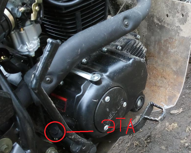

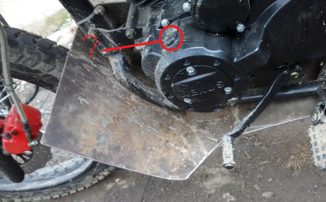

Спасибо большое, я думал слева надо заливать, где пробка под отвертку. А что это за пробка слева?
А сливной болт у него где?
А нижний что за болт? Очень похож на сливной болт ка у машин....
на каком-то моторе (уже точно не помню, по-моему на каком-то FMB) такой болт держал пружину натяжителя цепи ГРМ.
