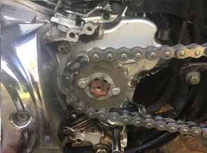

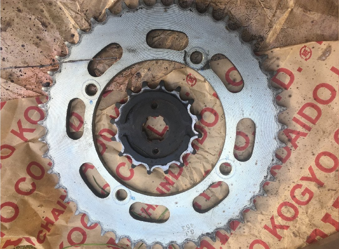

Решил перейти на нормальную 520 цепь DID, т.к. надоело подтягивать. Цепь и звезды были приобретены заранее. Цепь DiD VX3 - 114 звеньев с замком на защелке. Кстати не смог найти четкой информации по нашему китайцу, поэтому ориентировался на ямаху вираго.  Передняя звезда JT JTF569.16 (16 зубьев); задняя звезда JT JTR857.43 (43 зуба). В итоге все подошло идеально. Сколько вычищено грязи - смесь говна и старой смазки цепи говорить не приходится :) нужно заглядывать почаще.
А теперь об отличиях и граблях. Вот так выглядит родная ведущая звезда. Резиновые нашлепки, то ли демпфер, то ли маховик - не понятно.
На новой звезде ничего подобного нет. Защелка замка до конца  пока не закрыта.
А теперь о граблях. Пластина замка DID устанавливается с очень большим натягом (вначале думал, что положили не ту от другого комплекта). Чтобы поставить и нормально осадить на место нужен спец инструмент, ручные тиски и, на крайний случай, переставные плоскогубцы с длинными ручками. Снять будет уже не просто..... без предварительной подготовки - ахтунг.  Защелку нужно тоже обжимать (возможно пластина до конца не села), чтобы нормально закрылась.
Возможно, эта информация будет полезна тем, кто не сталкивался с подобной ситуацией.
