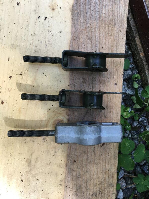

Итак, дошли руки до замены натяжителей цепи. Оригинальные от Ямахи встали идеально. Так же нужно будет поставить вторую стопорную гайку вместо гровера. Гровер пружинит, хоть и незначительно, но это отражается на качестве выравнивания соосности колес. Гайку не нашел, поэтому оставил как есть. Вот еще раз для сравнения.

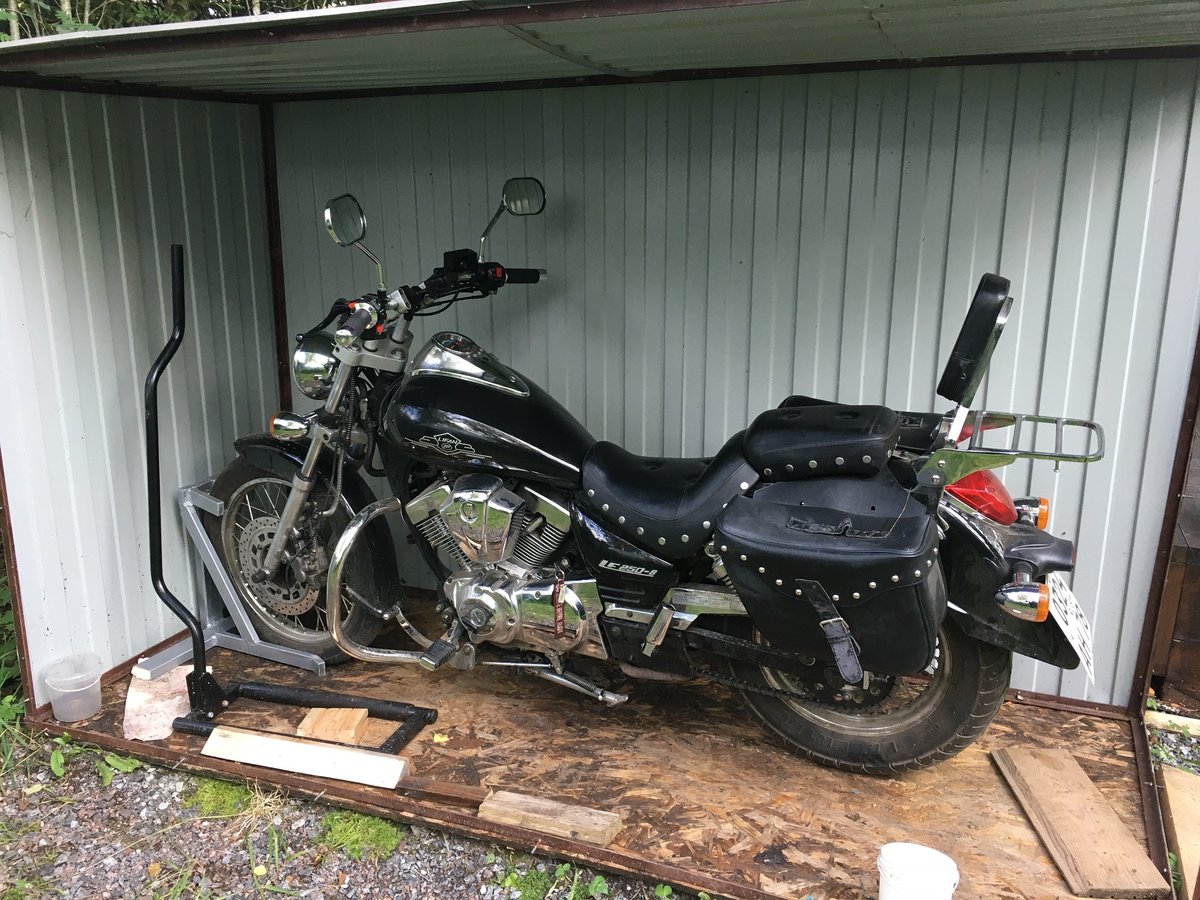

Сварил на выходных фиксатор переднего колеса, очень удобно, когда нужно чтобы мот вертикально стоял. IMG0.thumb.jpg.9303a5c91f00f11cf83caf3363654388.jpg

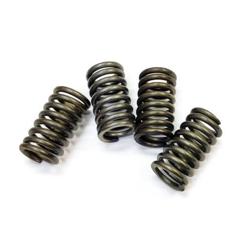

2 часа назад, алексей 3988 сказал:
Доброго времени суток! Кто может подсказать, где найти пружины сцепления на Лифан ЛФ 250Б? На сайте China-Moto  (запчасти для мотоциклов) в наличии нет!
Привет! Если не ошибаюсь, то должно подойти от Вираги 250. Но лучше снять размеры.
Надеюсь, владельцы Лифанов, которые меняли сцепление подтянутся и добавят пару копеек про унификацию с Вирагой.
2 часа назад, tim2813 сказал:
Вирага имеет отличия и без подтверждённого факта замены узла я бы не стал рисковать.
Не менял, 30т оно ходит,продал раньше.
Лучше спросить тут.
https://vk.com/lifan_lf250

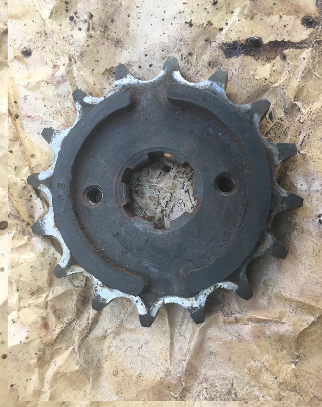

Решил перейти на нормальную 520 цепь DID, т.к. надоело подтягивать. Цепь и звезды были приобретены заранее. Цепь DiD VX3 - 114 звеньев с замком на защелке. Кстати не смог найти четкой информации по нашему китайцу, поэтому ориентировался на ямаху вираго.  Передняя звезда JT JTF569.16 (16 зубьев); задняя звезда JT JTR857.43 (43 зуба). В итоге все подошло идеально. Сколько вычищено грязи - смесь говна и старой смазки цепи говорить не приходится :) нужно заглядывать почаще.
А теперь об отличиях и граблях. Вот так выглядит родная ведущая звезда. Резиновые нашлепки, то ли демпфер, то ли маховик - не понятно.
На новой звезде ничего подобного нет. Защелка замка до конца  пока не закрыта.
А теперь о граблях. Пластина замка DID устанавливается с очень большим натягом (вначале думал, что положили не ту от другого комплекта). Чтобы поставить и нормально осадить на место нужен спец инструмент, ручные тиски и, на крайний случай, переставные плоскогубцы с длинными ручками. Снять будет уже не просто..... без предварительной подготовки - ахтунг.  Защелку нужно тоже обжимать (возможно пластина до конца не села), чтобы нормально закрылась.
Возможно, эта информация будет полезна тем, кто не сталкивался с подобной ситуацией.
