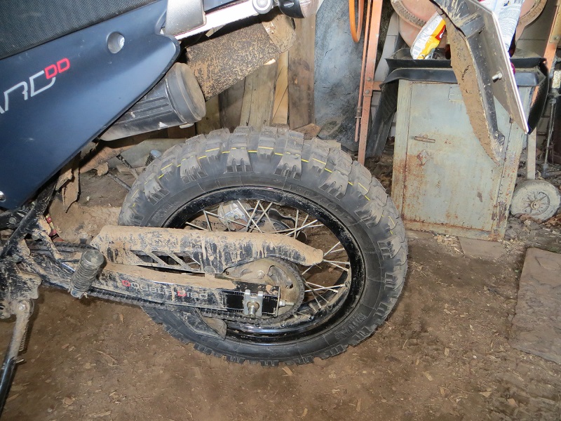

Aleksys Опубликовано 22 июля, 2014 Жалоба Опубликовано 22 июля, 2014 Mitas E-09 120/90 17 - перед, 130/80 17 Dakar - зад. Полет нормальный, прёт будь здоров. Нигде не трет. Хуже стал в динамике, шумит резина на асфальте, но всё это мелочи, ибо резина на все 100% отрабатывает в пампасах, для чего и брал. Меньшего размера чем 120/90 17 нет за приемлемые деньги, это к вопросу о: зачем такая "здоровая" вперед. В данный момент пробег на ней 500 км, 70% асфальт - бетон, заметного износа не обнаружил, даже пупырышки еще на месте, что меня несколько удивило, ибо в тырнетах пишут быстро изнашивается. 1 Цитата
