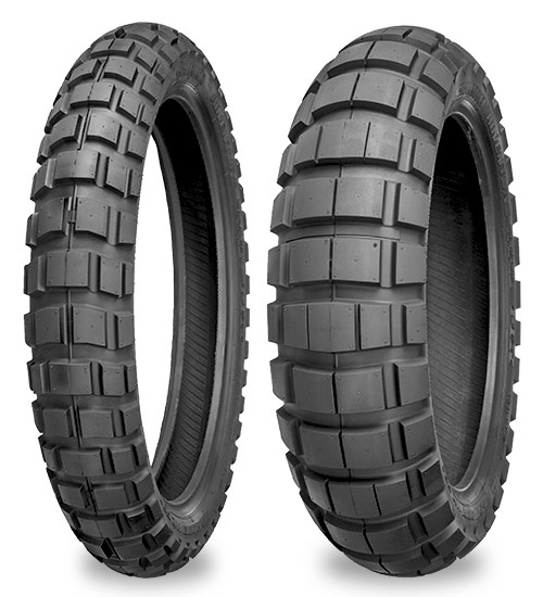

san Опубликовано 11 июня, 2015 Жалоба Опубликовано 11 июня, 2015 Самым оптимальным для тебя, на мой взгляд, будет Шинко Е700. Резина популярная, по ней очень много отзывов, найти в продаже не проблема. При выборе, не стремись купить самые широкие покрышки (понты), переднее, желательно, поуже. 1 Цитата

ushlyi33 Опубликовано 11 июня, 2015 Жалоба Опубликовано 11 июня, 2015 Есть ли смыл на мотардовские колеса покупать сейчас злую резину, может на обкатке поездить на стоке, пока идут эндуро колеса и резина для них... Хотя кто-то ставил на мотард зубастиков. Такая мысля была, но поверьте, на стоковых только по твердому, на песок не съехать. Эксплуатация 50/50. В магазине менеджер при такой эксплуатации посоветовал мотард, но те мотарды были на кингстоне, а у них хоть какой-никакой протектор есть. Здесь же - голая коленка. Боюсь я за пацана на такой резине. За совет по Шинко спасибо. После выходных займусь поиском. 1 Цитата

ushlyi33 Опубликовано 16 июня, 2015 Жалоба Опубликовано 16 июня, 2015 Полазил по интернетмагазинам и вот , что не понятно: В основном на фото представлено сразу два колеса ( судя по фото перед и зад), а размер указан один ( в основном заднего судя по ширине), а переднего с таким рисунком (т.е. такой же модели) нет или как , например , в вышуказанном Шинко перед имеет 21-ый радиус. Вобщем, за получасовой поиск нашел по- моему только два подходящих для меня варианта: 1. Кенда К761 130/80-17 ---зад, 120/90-17 ---перед , вместе на 7800руб.; 2. Шинко Кросс Е705 130/90-17 --- зад, 120/90-17 -- перед, вместе на 6700руб. Конечно есть еще варианты, но я их не нашел. Подскажите пож-та, подойдут ли они на мотард (имеется ввиду размеры). Понятно, что они выше моих стоковых (110/70 и 130/70 соответственно). Если кто-то пользовал, то отзовитесь или киньте ссылку на отзывы. Чуть не забыл : пойдут ли в них родные камеры? Цитата
ushlyi33 Опубликовано 16 июня, 2015 Жалоба Опубликовано 16 июня, 2015 Разобрался, что Шинко е700 в рамере 4.60 и 5.10 тоже подходят, но все-таки нужны отзывы. Цитата
Axly Опубликовано 17 июня, 2015 Жалоба Опубликовано 17 июня, 2015 Хорошая резина Шинко Е700, лично я доволен. Для эксплуатации 50/50 само то. На сухом асфальте держит отлично, на мокром то же на уровне. По сравнению со штатной, на которой в дождь страшно было ехать, Шинко ведет себя очень даже хорошо. Проселочные дороги тоже отлично переваривает. Единственное но в грязи протектор быстро забивается. Само очищения не происходит, но для этого нужно брать тогда кроссовую резину. Размер шин только я взял большой. Но на тот момент других вариантов не было, возможно сейчас ситуация поменялась. Тяжеловато мопедке крутить такие большие колеса, чувствуется это при разгоне и максимальной скорости. Хотя по трассе свои 100-110 км/ч едет. Цитата
ushlyi33 Опубликовано 19 июня, 2015 Жалоба Опубликовано 19 июня, 2015 Купил сегодня Е700 нужного (см. Axly) размера. 3400 перед, 3800 зад - вместе 7200 рублей. Дороговато, но продавец сказал, что покупаю вовремя. Пришли новые ценники. :( Цитата

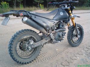

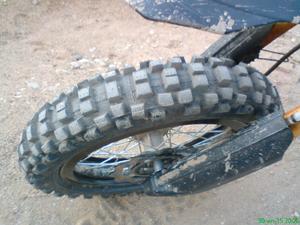

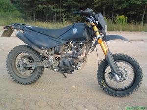

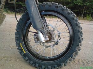

rm661 Опубликовано 30 июля, 2015 Жалоба Опубликовано 30 июля, 2015 Пришла долгожданная резина maxxis m7305 maxxcross it rear 100/100-17 по песку, как по рельсам и вообще огонь! 1 Цитата
