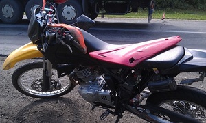

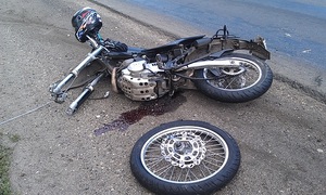

MucTep Опубликовано 10 ноября, 2013 Жалоба Опубликовано 10 ноября, 2013 shinko 90/90 -21, shinko 110/90-18 rear мокрый асфальт был, у меня перед падением пару раз зад срывало, но я не придал этому особого внимания... По поводу резины не агитирую, но по мне стоковая резина держала дорогу лучше, проезжали на стоке 420 км с двумя заправками и с двумя остановками на отлить ровно за шесть часов. вот они наши красавцы :D Цитата
bobrovka Опубликовано 11 ноября, 2013 Жалоба Опубликовано 11 ноября, 2013 Судя по фото у тебя чисто дорожная резина. Т.е. не двойного назначения. Рисунок неглубокий, я бы сказал наподобии слика. А учитывая ширину колес эндуро, не стоит ставить подобную резину. Стоковая резина это либо Кингстон, либо Кенда. Именно двойного назначения, там шашечки. На сухом асфальте держит хорошо, на мокром не очень. На мой взгляд, Шинко Е700, Е700А, на худой конец Е705, стоит ставить именно на мотоциклы двойного назначения. Не знаю что значит 90/90 и 110/90. Это сколько в дюймах ? Самое золотое соотношение это 3.00 вперед и 4.60-5.10 назад. (по умолчанию у всех, кроме Ирбиса ТТР, стоят 2.75 и 4.10) Цитата
MucTep Опубликовано 11 ноября, 2013 Жалоба Опубликовано 11 ноября, 2013 да у меня дорожка стояла, так как именно чаще всего приходилось катать по асфальту, в сухую погоду конечно она норм держала. Цитата
