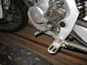

Bolshevik Опубликовано 13 марта, 2015 Жалоба Опубликовано 13 марта, 2015 Сегодня доделал нарядную лапку переключения передач "СКЛАДЕНЬ"Уж очень такая раскладушка в душу запала ну очень функциональный аксесуар. :rolleyes:https://youtu.be/06nrww47IS0На 4:15 всё видно. Цитата
