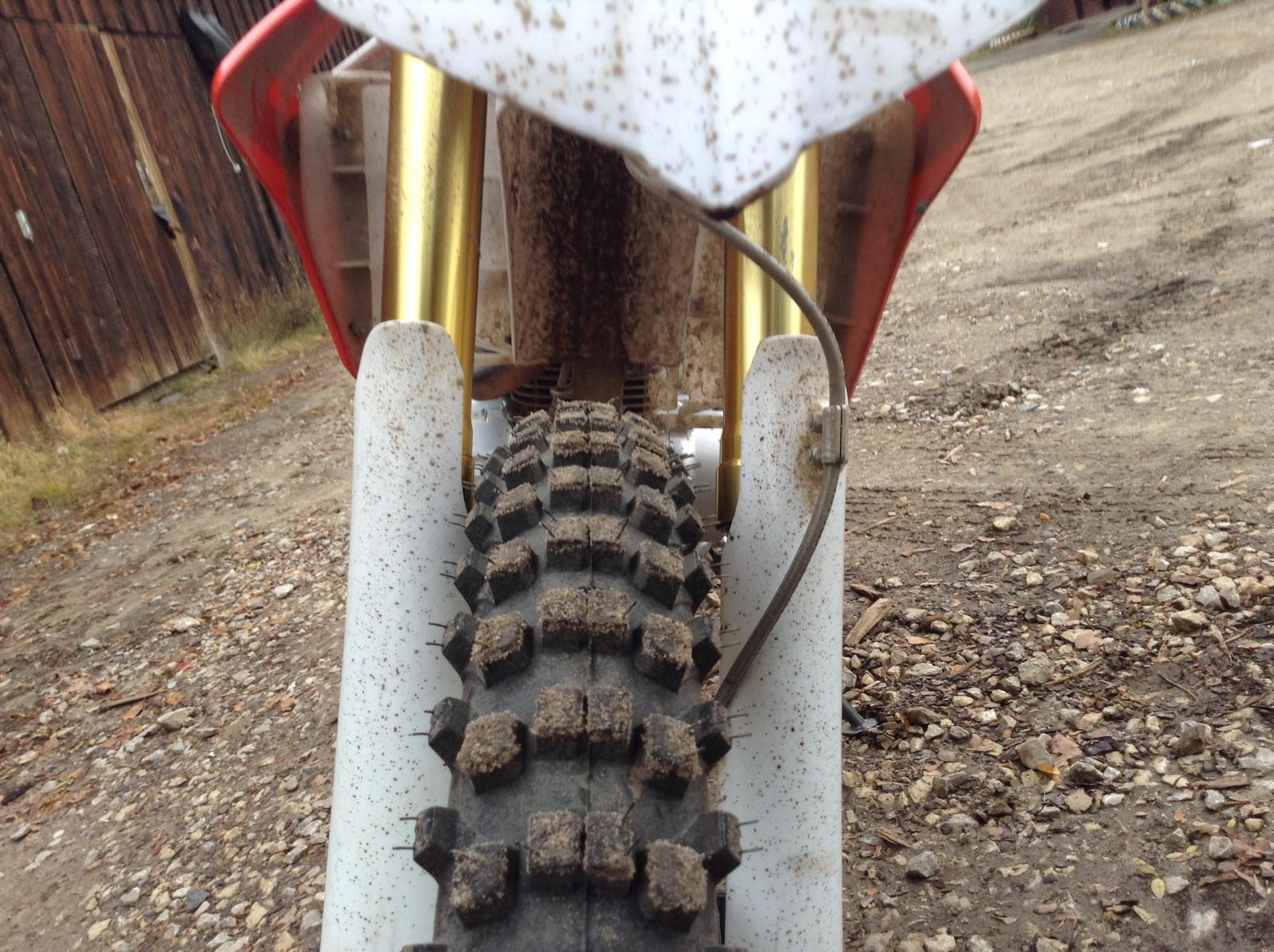

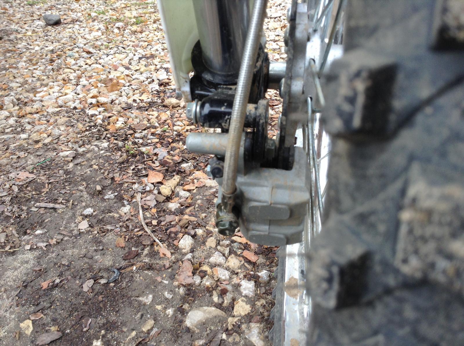

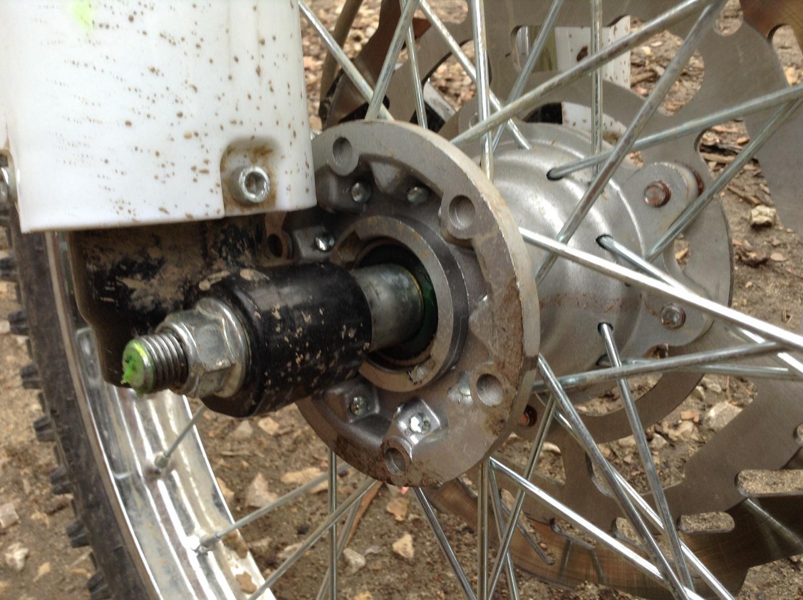

stillmighty Опубликовано 10 октября, 2015 Жалоба Опубликовано 10 октября, 2015 сегодня если не забуду посмотрю как у меня сделаю фото или видео и померяю штангелем. может ступица просто не симетричная там ? Или от обода до перьев тоже разное расстояние ? Цитата
Bolshevik Опубликовано 10 октября, 2015 Жалоба Опубликовано 10 октября, 2015 Ваня братулец я посмотрел бы на своём моте но у меня снят перед.Хотя вилка с колесом целы.Ладно вечером фотки сделаю.На японце всё ровнокак на всех мото, неужели и взаправду друзья из поднебесной решили что переднее колесо должно быть смещено!? Цитата
Bolshevik Опубликовано 10 октября, 2015 Жалоба Опубликовано 10 октября, 2015 Собрал поставил сфотал.Думается мне что на сборке впердолили втулку брак.А сальник прсто подумали:"Нахрен он нужен если подшипники сухие!" Цитата

Podonak Опубликовано 11 октября, 2015 Жалоба Опубликовано 11 октября, 2015 Собрал поставил сфотал.Думается мне что на сборке впердолили втулку брак.А сальник прсто подумали:"Нахрен он нужен если подшипники сухие!" Да бог с ним с сальником за зиму закажем новый, что то судя по фото у вас тоже малость есть смещение, ладно будем зиму ковырять пилить подгонять :) Цитата
