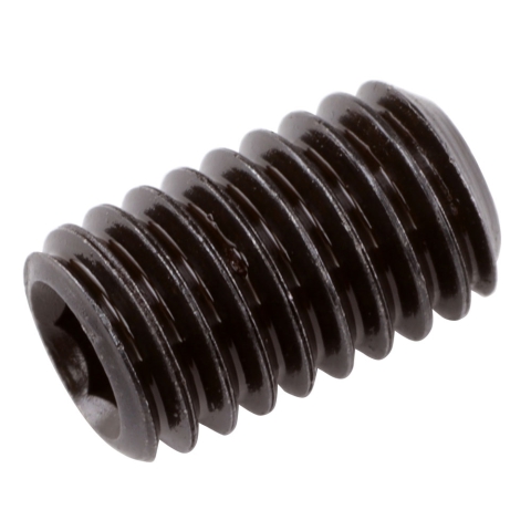

stillmighty Опубликовано 7 ноября, 2015 Жалоба Опубликовано 7 ноября, 2015 Сегодня купил сверло, купил три мечика м5 (трех проходной набор), и купил шпильку под шестигранний без шляпки - длинной 20мм (вроде называется крепежный винт). За все отдал 400 рублей примерно. Далее просверлил отверстие так же как на фото выше, так что бы получилось посередине между иглой и стенкой заслонки. Получилось правда немного кривовато, т.е. мой отверстие оказалось на милиметр смещено немного в бок, но это не критично. Толщина днища заслонки в этом месте 10мм. Далее я взял эту шпильку (один ее конец под внутренний маленький шестигранник, другой конец плоский и глухой без отверстия). Сразу обратил внимание на то что вращается по резьбе она очень свободно и может выкрутиться от вибрации, и попадет в двигатель. Фиксатора резьбы небыло, и на поксипол сразу сажать я не захотел т.к. не знаю на какую длинну надо выкрутить мою шпильку. Винт ХХ теперь более не удерживает заслонку если шпилька сильно выпирает и упирается вместе с заслонкой в дно дифузора, поэтому именно моим новым винтом теперь надо поймать нормальный ХХ, к сожалению для этого нужно каждый раз снимать бак и вынимать заслонку. Что бы моя шпилька не открутилась я верхнюю часть резьба закернил примерно на 3-4мм молотком :D. Сразу проверил и понял что теперь она точно по крайней мере в диффузор не выкрутиться и не вывалиться. Сначала поставил шпильку так что бы она выпирала на 8мм от начала своей резьбы (т.е. видимая часть шпильку снизу, если померить штангелем - 8мм) - поставил - не подошло, т.к. был слишком высокий ХХ. Потом поставил 6мм, ХХ нормальный, проехал 50 метров и ХХ вырос значительно, сразу понял что шпилька раскрутилась и удлинилась самопроизвольно, выкрутил снова, закернил чуть больше резьбы что бы последние обороты закручивались туго. Поставил шпильку на расстоянии 7мм - едет отлично, ХХ наистабильнейший, звук очень ровный, сразу слышиться правильная работа карба. Провал исчез. Покататься толком не успел, проехал только около 200 метров после того как выставил нормальный ХХ, но вроде теперь подрыв просто идеальный. Завтра если будет возможность сниму видео и покатаюсь побольше. Вот фото : Вот такое сверло, набор мечеков и сама шпилька - она вся с резьбой от начала до конца, ввертывал ее так что бы ее можно было крутить шестигранником сверху а не снизу. Сама шпилька кстати стоит 2рубля :D 1 Цитата
stillmighty Опубликовано 7 ноября, 2015 Жалоба Опубликовано 7 ноября, 2015 Вот еще пример фото из яндекс картинок - фото более качественное но просто шпилька покороче на этом фоте. Цитата
stillmighty Опубликовано 8 ноября, 2015 Жалоба Опубликовано 8 ноября, 2015 А вот собственно еще один человек с нашего форума который проделывал точно тоже самое. Странно что по запросу "провал" в поиске на нашем форуме найдено сообщений аж на 8 страниц. А данный метод при этом не получил широкого применения и огласки. Фотография доработки дросселя карбюратора: Вся суть доработки - это создание дополнительного разряжения перед распылителем в момент когда начинает подниматься дроссель. Дроссель приподнимается - воздух устремляется под дроссель. Его становится большое количество, а топливная смесь ещё не поступает в диффузор. Происходит резкое обеднение и соответственно провал при трогании. Установив перед иглой шпильку М4, мы добиваемся создания разряжения перед распылительным колодцем в момент подъёма дросселя, что способствует высасыванию смеси из распылителя и способствует обогащению смеси в момент трогания и устранению провала - своего рода ускоритель. По мере подъёма дросселя, шпилька выходит из зоны столбика распылителя и функции этой шпильки заканчиваются - она больше не создаёт дополнительное разряжение в зоне колодца распылителя и не влияет на средний и большой газ. Делается всё просто: Сверлится отверстие под резьбу М4 в 5 мм от иглы распылителя - впереди иглы.Нарезается резьба М4. Берется винт М4, смачивается локтайтом - чтобы не вывернулся, ввинчивается в дроссель. Шляпка и часть винта обрезаются чуть выше дросселя. Дополнительно сделал небольшое углубление в самом дроссельном колодце - где шпилька упирается в него. Это позволило увеличить время разряжения перед колодцем при подъёме дросселя, за счет более длинной шпильки. Цитата
