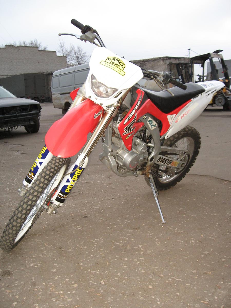

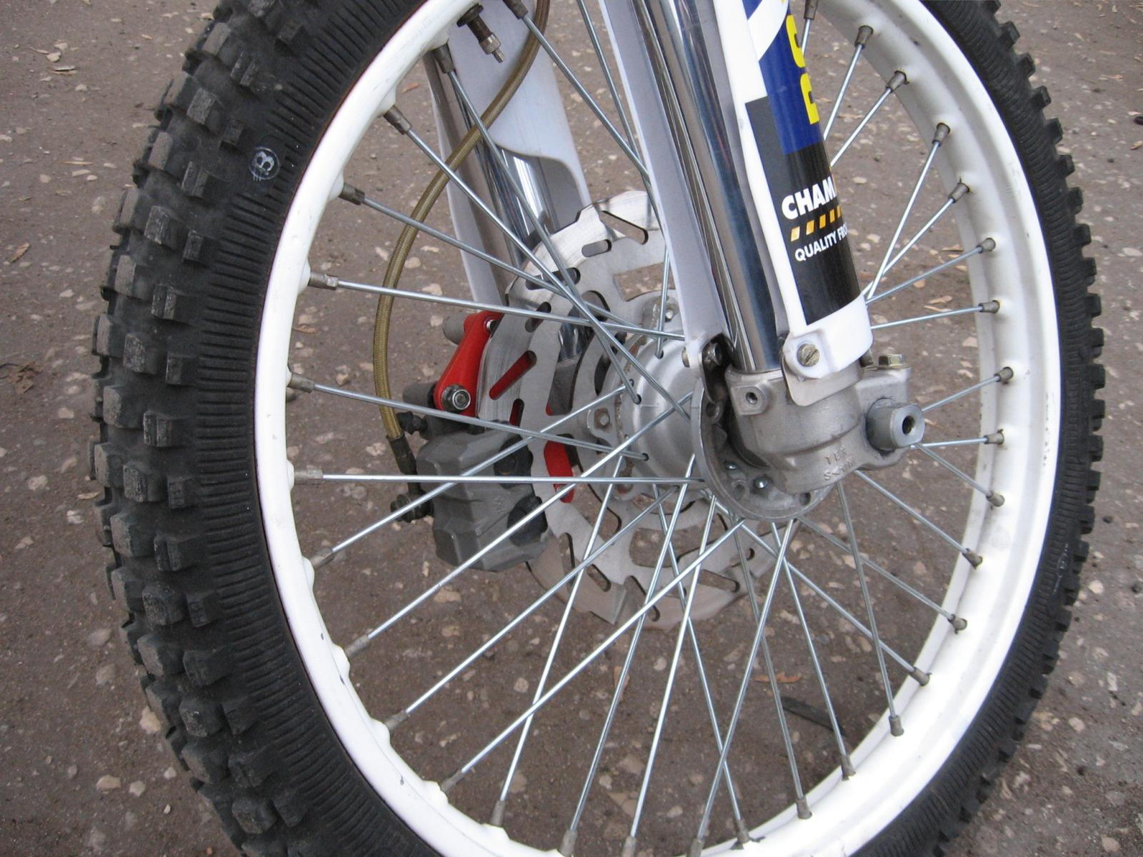

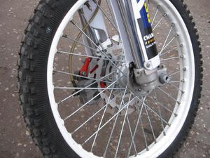

Bolshevik Опубликовано 12 декабря, 2015 Жалоба Опубликовано 12 декабря, 2015 Мужики сегодя наверное я понял почему идёт провал и хреново заводится мот но холодную.Я обратил внимание на то что переходной коллектор с карба в цилиндр по уровню ниже чем на любом нормальном карбовом транспортном средстве.Бензин должен безпрепятственно попадать в цилиндр.Мы паримся над распылением смеси, а это банальный просчёт инженеров из поднебесной!Если смогу переварить по уровню коллектор то отпишу об этом.А пока расточил вход и выход и мне показалось что незря сегодня даже успел у...тся.Ну собственно вот что у меня получилось с передней подвеской от "HONDA": 1 Цитата
