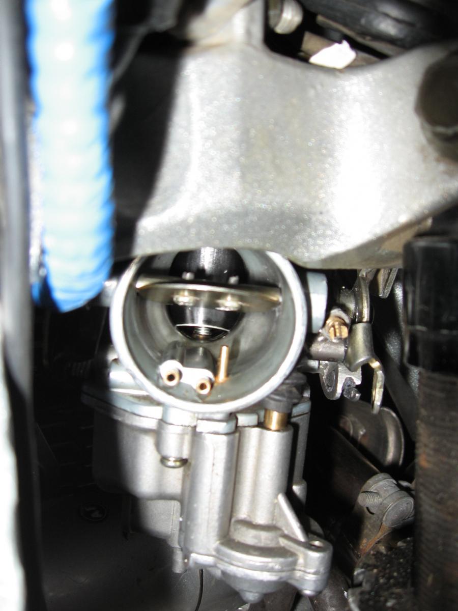

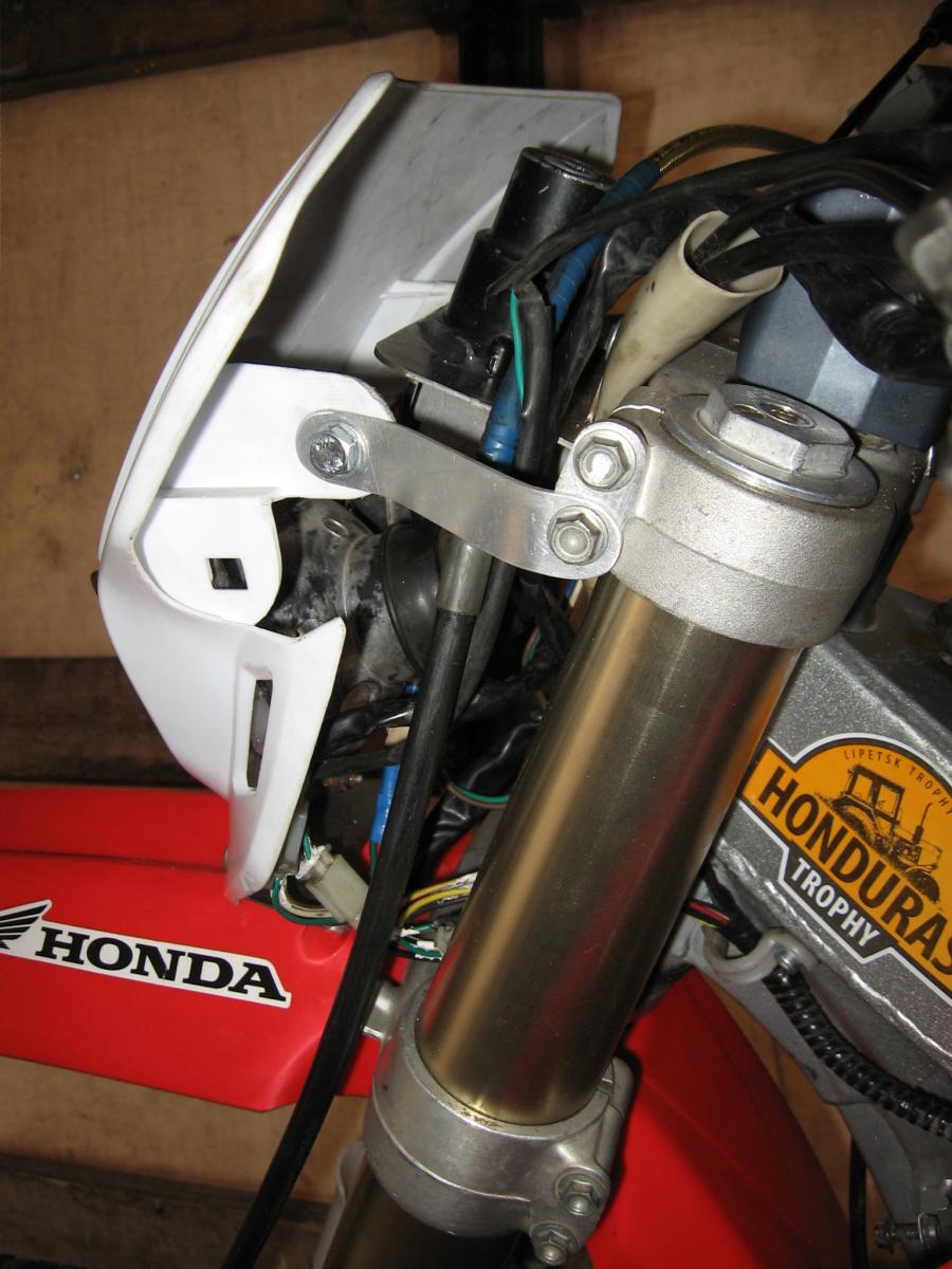

Bolshevik Опубликовано 9 января, 2016 Жалоба Опубликовано 9 января, 2016 Приветствую всех кто является поклонником Motolend-250!!!Всех с праздниками!!!Саня закрутился и некогда фоты выложить.Разницу видно сразу, но теперь проблема в фильтр-боксе,его надо изменять или лепить "НУЛЕВИК", при этом надо подрезать жосткость поперечины крепления амортизатора чтобы резиновый патрубок свободно можно было одеть на карб! А самое главное когда завёл мопед я так и не понял по есть смысл в переделке или это фуфло!? Карб настраивал летом и в мороз понять невозможно какова смесь + отсутствие сопротивления фильтра что тоже не маловажно! Короче я так думаю до месяца апреля подождёт.Главное это передняя подвеска, я её установил и обкатал на максимально мягкой регулеровке , ребята это "песенка" :rolleyes: . Ещё одно зае..а электропроводка я пропаивал её два раза, опять снял надо поменять фишки с замка на главную проводку, если получится поставлю неубиваемые ШР!!! Цитата

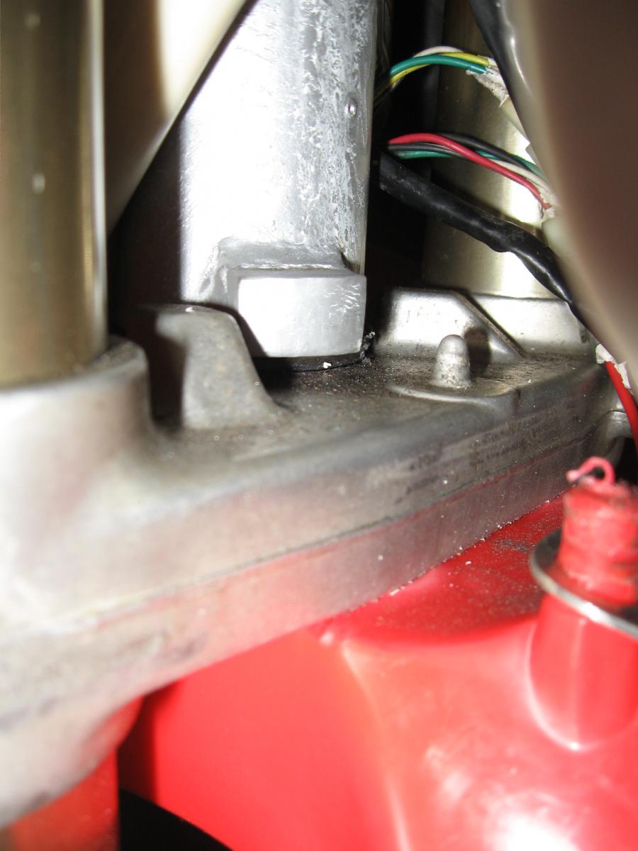

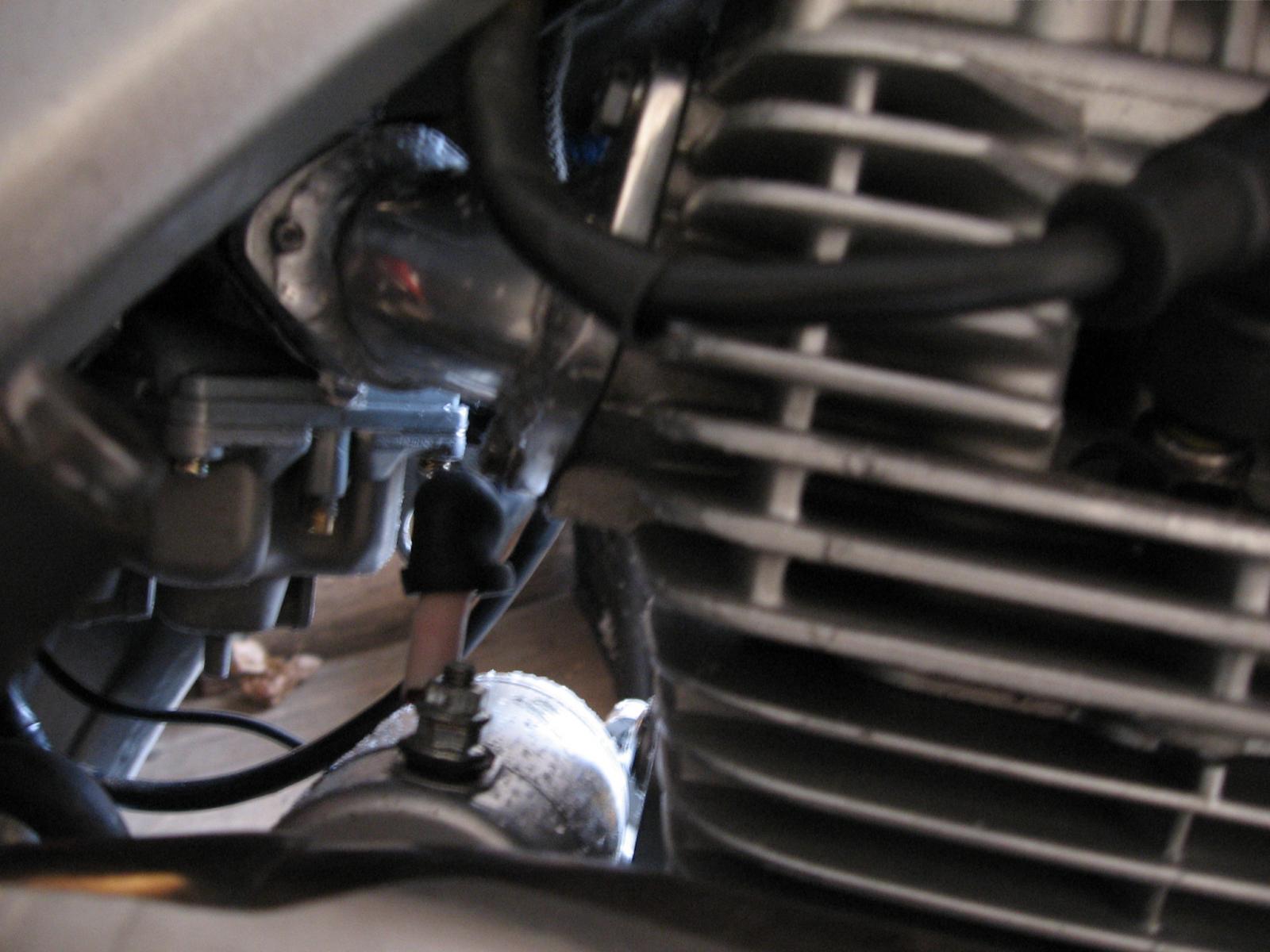

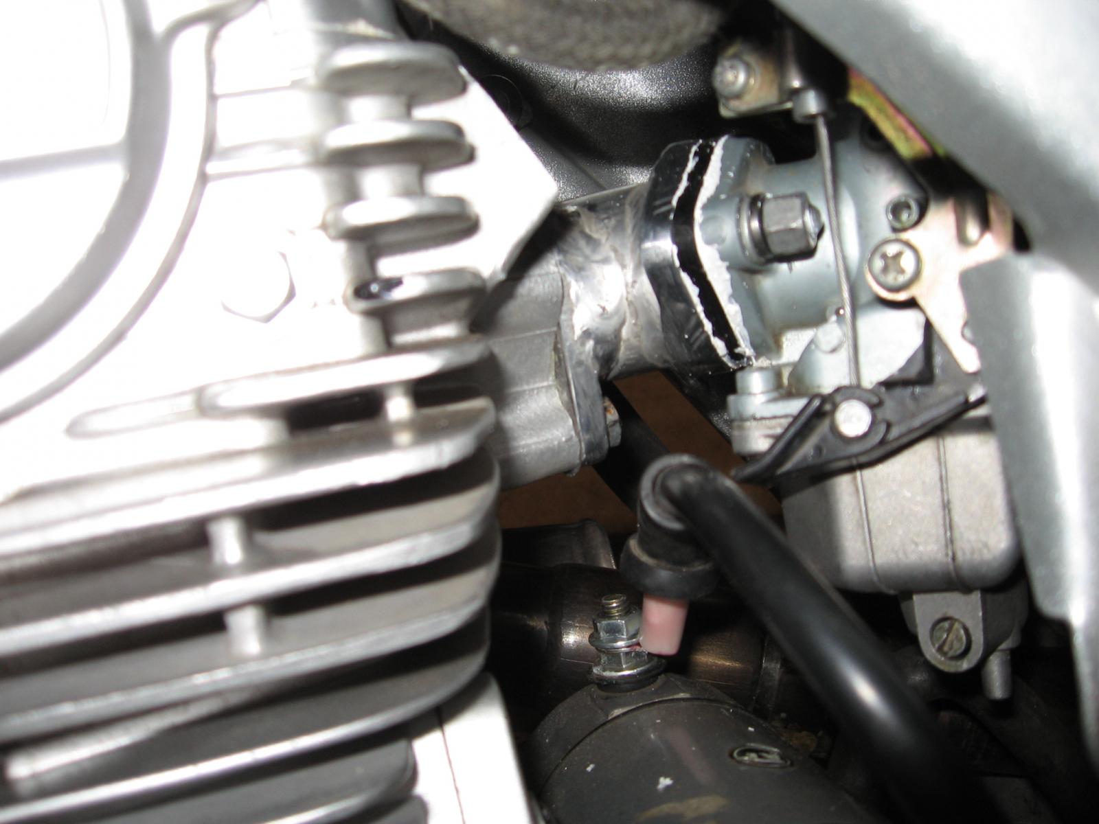

stillmighty Опубликовано 9 января, 2016 Жалоба Опубликовано 9 января, 2016 Большевик - узнаю знакомые болты с дырками для проволоки, те что для крепежа патрубка :D Так это твой канал на ютубе я смотреть про доработку выпуска :D Ну что же, будем ждать апреля. Кстати обратил внимание, а почему шпилька которая стягивает карб и патрубок (та что сквозь черную прокладку на герметике) на 3ем фото - я ее поменял на длинный болт с гайкой что бы стягивать это соединение, т.к. шпилька прокручивается внутри и не стягивает их. А что касается фильтра - то в теме про один из ирбисов есть подробный отчет с фото как человек сделал с нуля полностью сам фильтр под свой мот (вроде причиной сему тоже была замена карбюратора) - вроде там делал из сантехнических труб и подобных соединений, выглядит колхозно но надежно (по крайней мере это под седлом в глаза не бросается). Цитата
Bolshevik Опубликовано 10 января, 2016 Жалоба Опубликовано 10 января, 2016 Да Саш, про выхлоп это моё видео.Насчёт шпилек я не парюсь поскольку резьба свежая и флянец из Амг-6 на 1мм толще чем на заводском коллекторе.Фильтр надеюсь довести до ума, есть задумки главное чтобы было время для их реализации :) . Незагадывая постараюсь до апреля проводку довести до ума и фильтр бокс соченить, а ещё перед праздниками в Контакте у Ленинградских ребят за 3 рубэна приобрёл нульцевый люминевый передний обод от CZ тоже надобно поставить и в мечтах покрасить раму в белый цвет ;). Короче задумано громадьё только как всё успеть до сезона!? И вот фотки с доделками: Цитата

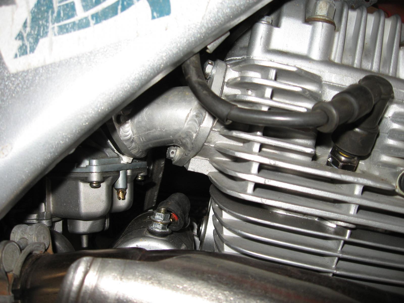

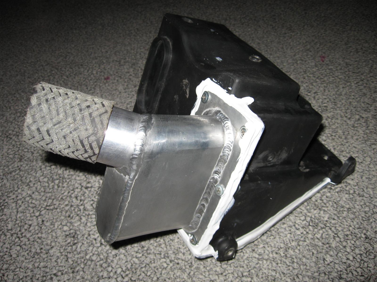

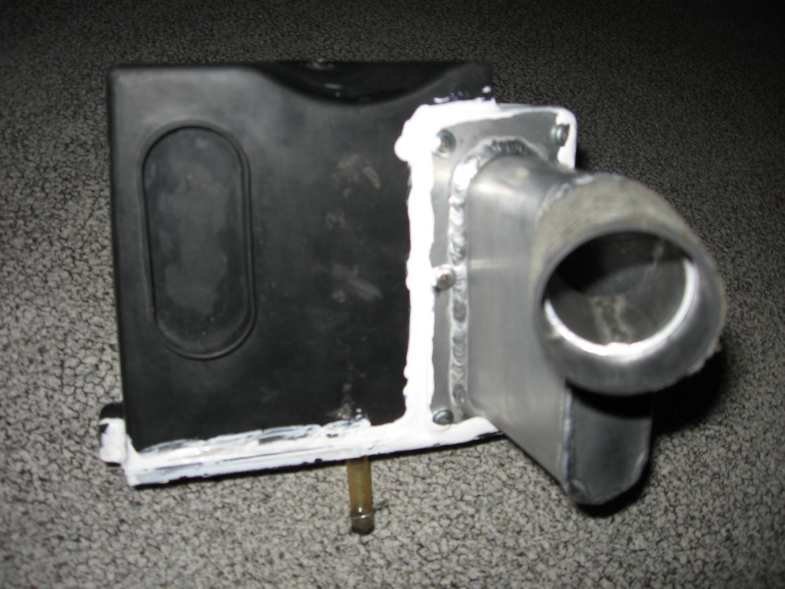

Bolshevik Опубликовано 17 января, 2016 Жалоба Опубликовано 17 января, 2016 Саша очередной разводняк! Да кстати сегодня всётаки набрался сил собрал весь мот завёл, прогрел и моя теория по углу впускного коллектора подтвердилась!!! Провалы изчезли сами собой правда заводил минут десять.Главный топливный жиклёр у меня 108, я про это молчал пока думаю не проверю в действии коллектор.Температура -2С, акселератором накачаешь топливо раз пять, запускаешь стартером он схватывает и через секунды три глохнет.Процедура продалжалась минут десять.Когда завёл прогрел немного покапал снег понял что теория верна.Вот такой переходник из аллюминия сварил к фильтрбоксу. Цитата

Bolshevik Опубликовано 17 января, 2016 Жалоба Опубликовано 17 января, 2016 Саня всё возможно в нашей жизни!Скажу одно сейчас на предприятии "АНШЛАГ" переход на новый заказ , это просто звездец! Загатовки если что остались надо обварить и разшарошить до номинала.Мне было проще , если что-то не подходит назад несу на работу с примерки и привариваю.Саня ничего не обещаю но буду стараться , хотелось-бы чтобы и ты убедился что этот мопед стоит своих первоначальных денег при покупке как "КОНСТРУКТОР".При расточке входного и выхлопного коллектора и при подъёме угла впускного коллектора чтобы горючая смесь поступала без "запинок" по моим ощущениям этот мотор ведёт себя одекватно нежели перед реконструкцией 100%!!! Цитата
