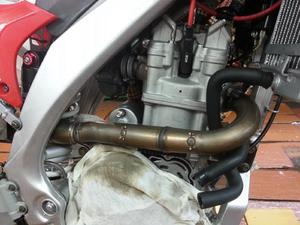

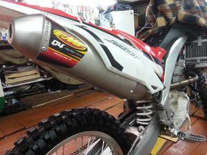

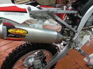

Alekse014 Опубликовано 3 февраля, 2016 Жалоба Опубликовано 3 февраля, 2016 Друзья небольшой отчёт об установке глушителя FMF на PRO. Итак, было стойкое и непреодолимое желание поменять штатный глушитель на что-то более вменяемое, поиски в интернете готовых вариантов не дали, было решено делать из максимально подходящего, от CRF250 2011 г. Была заказана банка FMF и колено оригинал Honda. Глушитель ставится без проблем, а колено пришлось укоротить в двух местах и выточить новую втулку в цилиндр. Выход из цилиндра 32мм, колено вход 32 мм и расширяется к выходу, всё как и должно быть. Пару моментов: FMF - нерж, колено - черн с какими то добавками, но варится полуавтоматом нормально. Колено FMF BOMB не подойдёт, тк будет лежать на картере двигателя, у меня сейчас зазор между коленом и картером 10 мм, новая лапка сцепления в работе:) Пару фото. 1 Цитата

Bolshevik Опубликовано 4 февраля, 2016 Жалоба Опубликовано 4 февраля, 2016 Друзья небольшой отчёт об установке глушителя FMF на PRO. Дельно получилось!!! Сикока денажкофф!? По звуку как поинтересней дышит? Цитата
Alekse014 Опубликовано 4 февраля, 2016 Жалоба Опубликовано 4 февраля, 2016 Дельно получилось!!! Сикока денажкофф!? По звуку как поинтересней дышит? 20 тр. по старому курсу. Пока не заводил, ставлю карб с большим диффузором и коротким и прямым впускным патрубком, на какой-то фотке видно их. Да и двигатель в полу разобранном состоянии. Цитата
