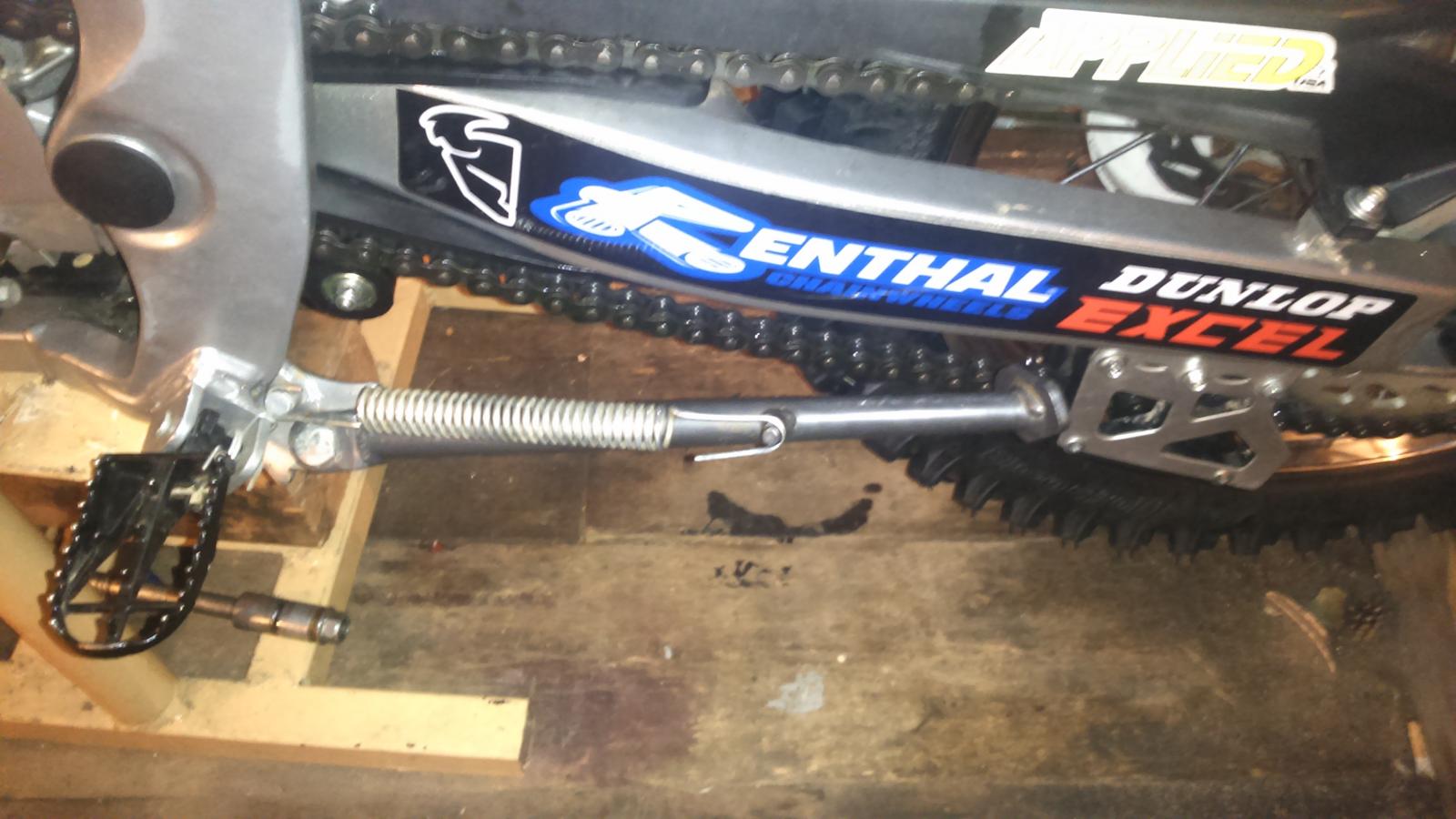

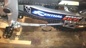

Bolshevik Опубликовано 22 марта, 2016 Жалоба Опубликовано 22 марта, 2016 Иван ещё вопрос, буксатор в заднем колесе сам сверлил!? И фотку подножки можно вблизи сделать? Цитата
Podonak Опубликовано 23 марта, 2016 Жалоба Опубликовано 23 марта, 2016 Буксатор сам ставил, фотку да пожалуйста. Цитата
Bolshevik Опубликовано 23 марта, 2016 Жалоба Опубликовано 23 марта, 2016 Спасибо за фото. Понятно, начали ставить подножки с упором в часть кронштейна приваренной к раме, и поперечным усилением от ТТР. Я сам так себе переделывал. А стандартно установленные у всех до 2015г с упором в торец крона, поэтому они и прогибались под нагрузкой.Ребята на форуме ТТР жалились что грязь, снег набивается в глухой поперечине подножки и подошва скользит, они все засверливают и растачивают что китаИси не доделали. Цитата

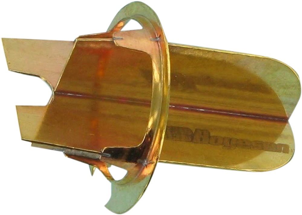

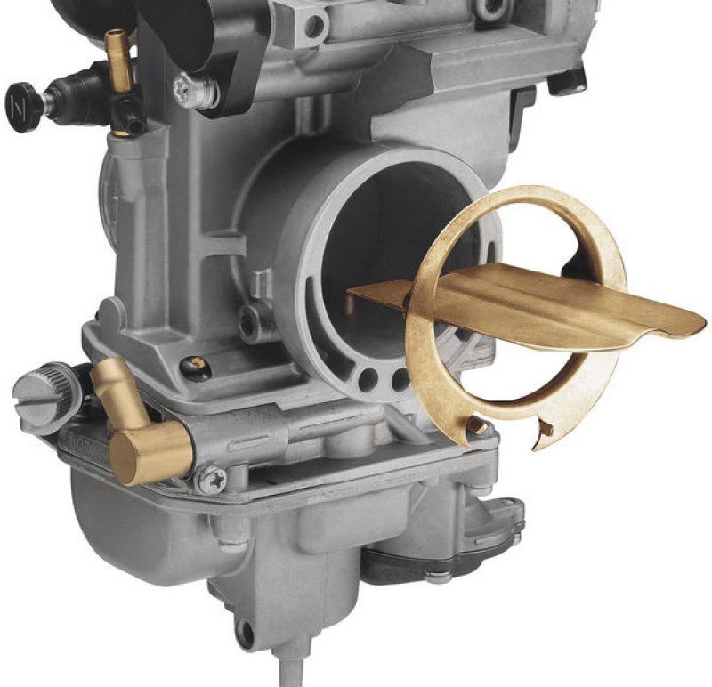

Bolshevik Опубликовано 24 марта, 2016 Жалоба Опубликовано 24 марта, 2016 Парни вона чё буржуины продают за баснословные денажки!!! На Ёbee такой блудняк стоит с пересылом от 7 до 11тыс. :rolleyes: Надобно себе такую безделицу слепить "можеть прада" работает :wacko: !!! Цитата

Podonak Опубликовано 24 марта, 2016 Жалоба Опубликовано 24 марта, 2016 Парни вона чё буржуины продают за баснословные денажки!!! Это чаво за гравицапа? В купле продаже парняга PRO версию дербанит? вот подумалось может взяца пока есть, пехло у него спрашивал, хотел себе вкорячить но чё та передумалось мне уже:) вот думаю продать чтоль пока новый и купить рейсера:) Цитата

Bolshevik Опубликовано 24 марта, 2016 Жалоба Опубликовано 24 марта, 2016 А суть в чем этой штуковины ? Саня я так понимаю блудняк схож с винтиком в заслонке.Для завихрения разряженного воздуха из фильтра! Цитата
stillmighty Опубликовано 24 марта, 2016 Жалоба Опубликовано 24 марта, 2016 Ага я тоже догадался. А про новый китай и старый японь - тут никто и не переубеждает, я сам того же мнения. 1 Цитата
stillmighty Опубликовано 24 марта, 2016 Жалоба Опубликовано 24 марта, 2016 Почитал я про эту штуку - http://boyesen.com/powerwing-atv- цена 130 баксов. Смысл вот в чем - сечение меньше на входе - а значит больше скорость и лучше и стабильнее смешиваемость и соотношение топливо\воздух. А так же я не сразу увидел что там на втором фото две пластины в двух плоскостях - по началу кажется что это таже лопатка как на первом фото. Т.е. таким макаром снижается завихрение и поток преобретает более направленное состояние по всему сечению карба - а это опять же способствует все той же лучшей смешиваемости и наполнению цилиндра. Вот тут http://www.v-twinforum.com/forums/carb-discussion/192208-product-review-boyesen-power-x-wing-twinshot.html человек очень хорошо отозвался о работе данной приблуды после установки. По сути болтик в заслонке это просто ерунда по сравнению с этой штукой, и убирает ну только уж совсем явный провал, но не во всех режимах относительно резкости откручивания гашетки. Цитата
Bolshevik Опубликовано 24 марта, 2016 Жалоба Опубликовано 24 марта, 2016 Саня я ихний КиКиМорский язык не понимаю :D . Подозреваю надоть слепить и попробать! Одно мешает заслонка, ну я думаю чёньть придумается по ходу изготовления. Цитата
