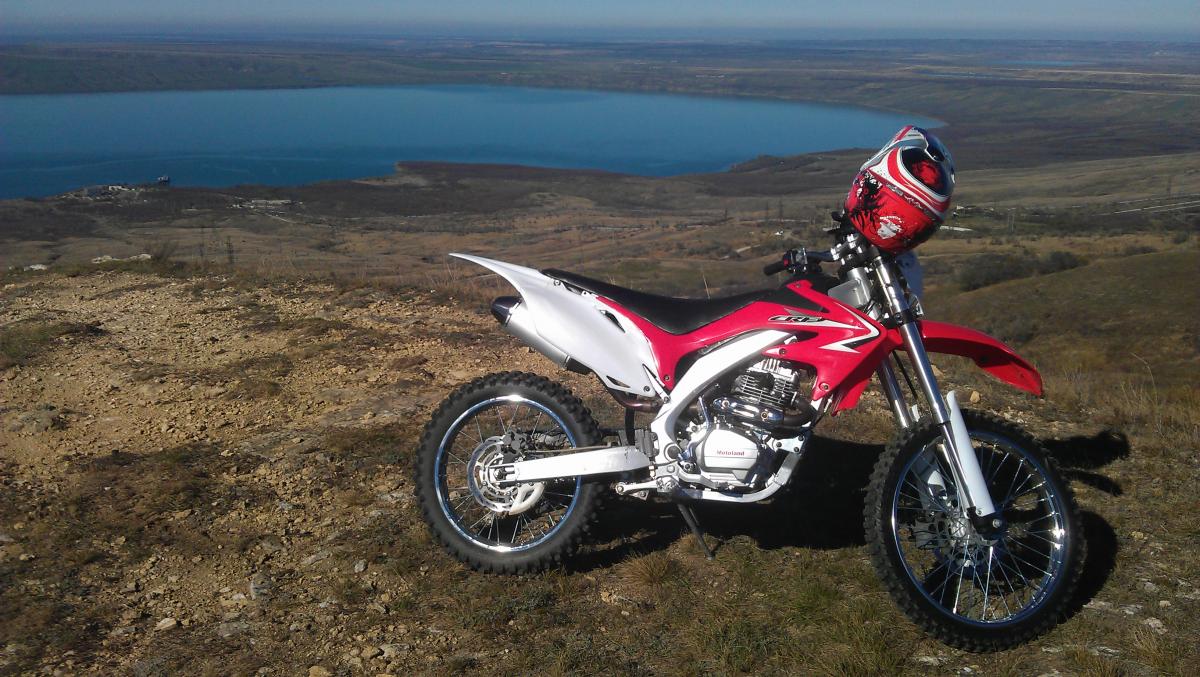

pest Опубликовано 26 октября, 2013 Жалоба Опубликовано 26 октября, 2013 Последние теплые деньки... 2 Цитата

Nikkie Опубликовано 26 октября, 2013 Автор Жалоба Опубликовано 26 октября, 2013 Последние теплые деньки... Фотографии понравились очень. Это где красота такая? Цитата

pest Опубликовано 26 октября, 2013 Жалоба Опубликовано 26 октября, 2013 Фотографии понравились очень. Это где красота такая? ага очень красиво!!!!это Ставропольский край,город Ставрополь!!! Цитата
