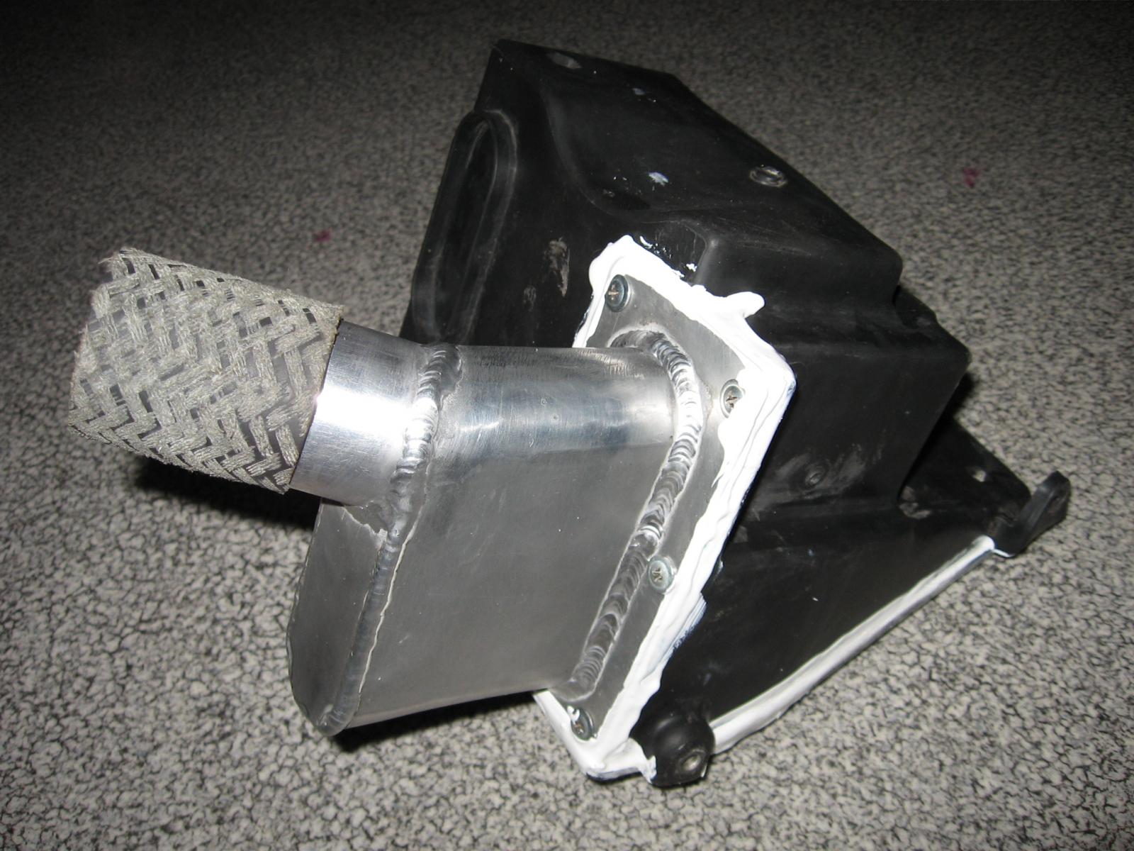

Иванty Опубликовано 28 апреля, 2016 Жалоба Опубликовано 28 апреля, 2016 Вообщем порвался патрубок от фильтра к карбу на xr250 . Может у кого рвался уже? от машины какой можно подобрать или чем заменить ,? Цитата
Bolshevik Опубликовано 28 апреля, 2016 Жалоба Опубликовано 28 апреля, 2016 Вообщем порвался патрубок от фильтра к карбу на xr250 . Может у кого рвался уже? от машины какой можно подобрать или чем заменить ,? У меня получилось вот так: Цитата

EtoBceDudka Опубликовано 28 апреля, 2016 Жалоба Опубликовано 28 апреля, 2016 От газели какой то патрубок заебок подходит. Он даже изгиб нужный имеет и плотненько прямо встает, а для верности можно внутри еще и герметиком силиконовым мазнуть. В общем бери патрубок и дуй в автозапчасти - там точно что-то подберешь, да и цена вопроса рублей 150 Цитата

Bolshevik Опубликовано 28 апреля, 2016 Жалоба Опубликовано 28 апреля, 2016 И если найдешь патрубок по типу как от газели то отпишись какой пожалуйста :D Саня вот на 5:07 подтверждение моей теории от ПРИДОНКОВ.У меня есть Казель но про патрубок впервые слышу!Возможно что промежуточная стальная труба от тройника и патрубок между термостатом и тройником с нижнего выхода радиатора.У меня двигатель 405. На 406-409 тоже самое. 1 Цитата
