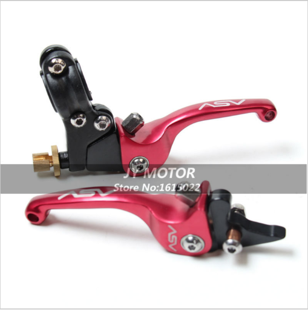

Podonak Опубликовано 23 ноября, 2016 Жалоба Опубликовано 23 ноября, 2016 Тебе надо ставить на 40 зубов или ведущую на 15 з. вместо 13 з. Но на 15 з. впритык то есть цепь в притир с картерным отливом. Заднюю на 40 ищи больше вариантов нет :( . Приветствую, шаша вот такие звёзды подойдут? http://www.4-moto.ru/catalog/perednie-vedushchie-zvyezdy-520-764/jt-zvezda-perednyaya-jtf327_14/ http://www.4-moto.ru/catalog/zadnie-vedomye-zvyezdy-520-763/jt-zvezda-zadnyaya-jtr1490_37/ Ручки вот такие кто нибудь ставил? тормозная подходит нет? Цитата
Bolshevik Опубликовано 24 ноября, 2016 Жалоба Опубликовано 24 ноября, 2016 Приветствую, шаша вот такие звёзды подойдут? http://www.4-moto.ru/catalog/perednie-vedushchie-zvyezdy-520-764/jt-zvezda-perednyaya-jtf327_14/ http://www.4-moto.ru/catalog/zadnie-vedomye-zvyezdy-520-763/jt-zvezda-zadnyaya-jtr1490_37/ Ручки вот такие кто нибудь ставил? тормозная подходит нет? Формула для поиска количества звеньев цепи AFAM предлагает эту формулу для тех кто затрудняется найти лучшее соотношение Изменения цепи при замене звезд на более большие или маленькие Оригинальный шаг цепи 15,875 тип цепи шаг цепи Оригинальная ведущая звезда, кол-во зубъев 13 215 7 Оригинальная ведомая звезда, кол-во зубъев 42 219 7,774 Оригинальная цепь, кол-во звеньев 108 35 9,525 415/420/428 12,7 Шаг цепи (замена) 15,875 520/525/530 15,875 Ведущая звезда, кол-во зубъев (замена) 14 630/632 19,05 Ведомая звезда, кол-во зубъев (замена) 37 Требуемая длинна цепи 106,0 *При получении нечетного числа надо добавить 1 звено - ведь нечетных цепей небывает :) При изменении передаточного отношения скорость изменяется следующим образом: Текущая скорость 50 км/ч > 61,1 км/ч Текущая скорость 100 км/ч > 122,2 км/ч Текущая скорость 150 км/ч > 183,4 км/ч Текущая скорость 200 км/ч > 244,5 км/ч Короче предложенная формула на увеличение скорости ! Не могу ручатся что ведущая на 14 зубов влезет , очень мало места . А на заднюю звезду надо точить кольцо с Г образным профилем наружний диаметр кольца 120,3 мм. внутренний 160,5 мм. высота 4 мм.плюс 2 мм. односторонний буртик и 8 мм от наружнего диаметра. В выходные собираюсь в гараж тогда сфотаю и выложу картинки своего рукоблудия :rolleyes: . 1 Цитата
