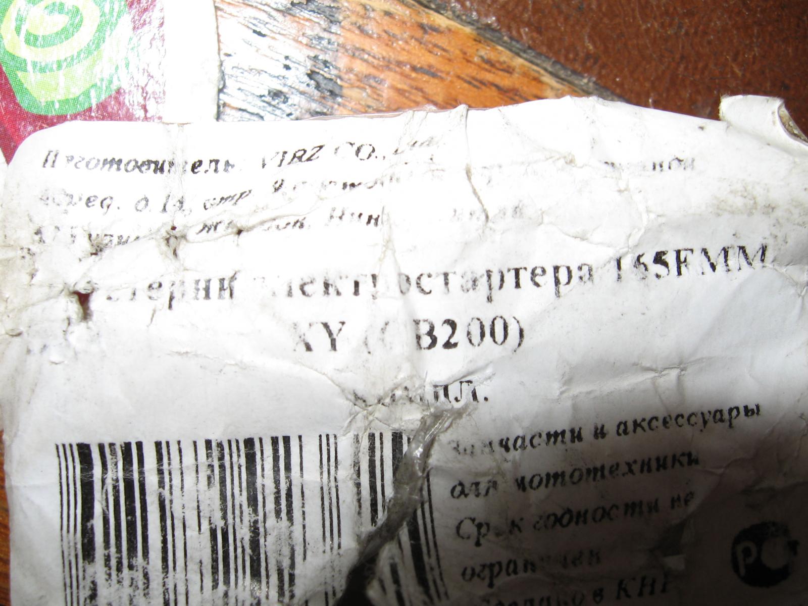

Bolshevik Опубликовано 26 сентября, 2014 Жалоба Опубликовано 26 сентября, 2014 http://scootermag.ru/product/shesterni-elektrostartera-4t-ttr250-/ брал на дуру, по фотке, но все подошло, удачи! Приветствую всех форумчан!С мая месяца как приобрёл Motoland 250, никак немог зарегистрироваться.Но за темой следил.По поводу шестерёнок, тоже произошла неприятность но мот находится на гарантии и продавец не мудак как это сейчас распростронено повсеместно!Заказал шестерни на этом сайте для меня бесплатно.Прислали "Шестерни электростартера 165FMM XY(CB200)".Фотку упаковки постараюсь выложить.Единственная проблемма и плюс в этих шестерёнках:-пришлось крышку первого промежуточного вала развёрткой увеличить до 10,8.мм посколику вал при пуске стартера имеют осевое биение.+ в том что промежуточные шестерни увеличены и нагрузка на них снижена ещё плюс в том что в первом промежуточном валу вместо втулок запресованы роликовые сепараторы.Показал убитые валики шестерёнок парням которые занимаются изготовлением подобных изделий и они мне дали конкретный ответ на вопрос почему на сотый раз их срезало.Дословно:"Китайскому инженеру поручили заполнить расстояние между стартером и маховиком шестернями,вот он их и заполнил без формулы расчёта!Модуль вот в чём расчитана одна шестерёнка,Пинч вот конкретно в чём расчитывали другую пару!А принято либо Пинче либо в Модуле с корегированием по РУССКИ! Цитата
