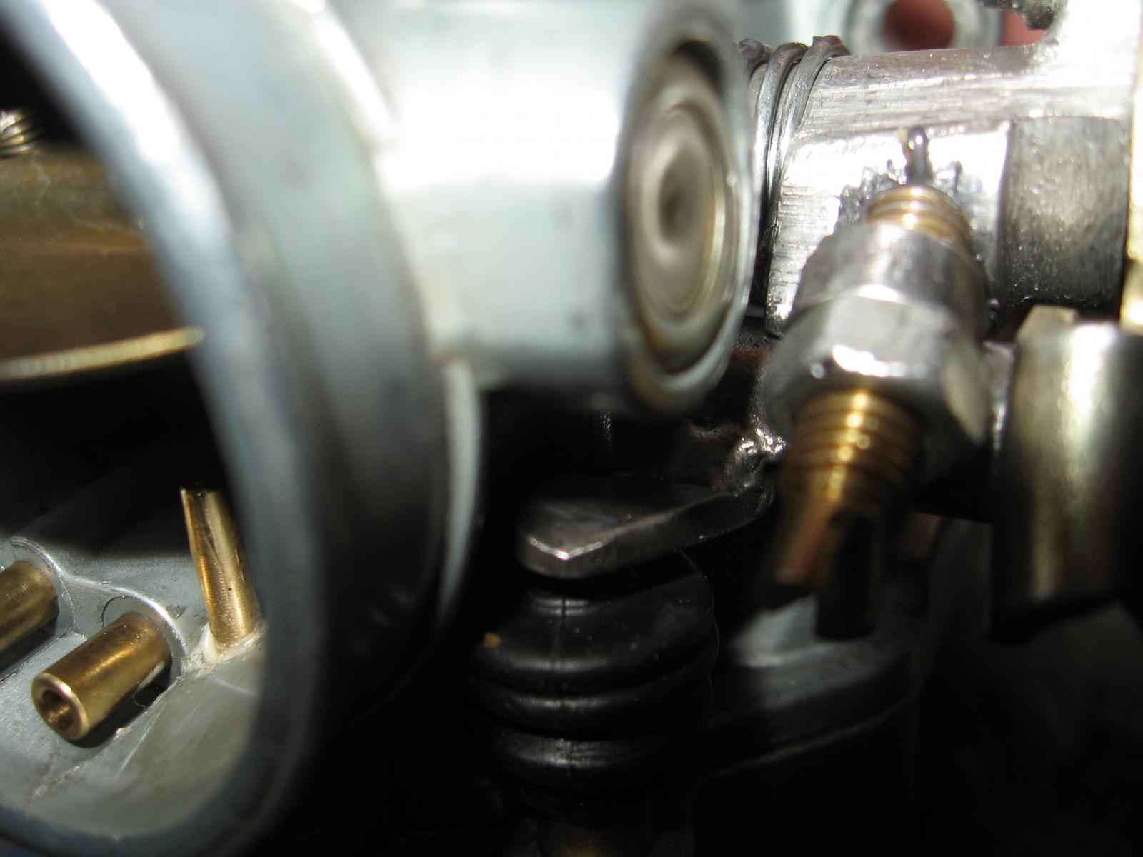

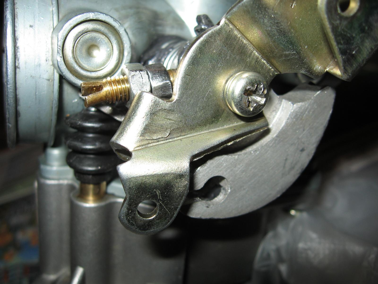

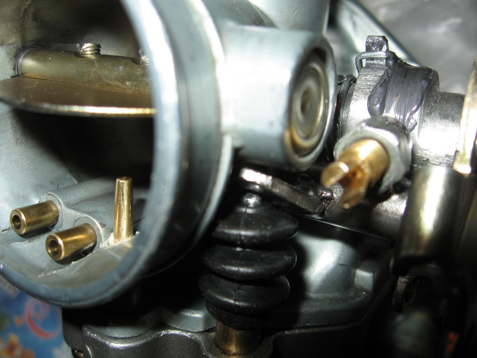

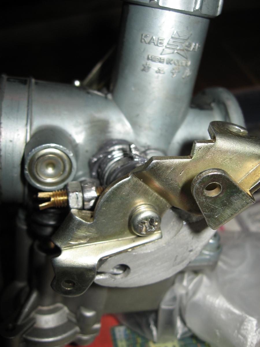

sapogmoto Опубликовано 18 февраля, 2015 Жалоба Поделиться Опубликовано 18 февраля, 2015 Это видео про то как удленнить задний аммортизатор : https://www.youtube.com/embed/UATMLbw16Sc?list=PLeLTglXRlLjbozQ_7LTtYX4W63VtVaoQL" frameborder="0" allowfullscreen></iframe>w16Sc?list=PLeLTglXRlLjbozQ_7LTtYX4W63VtVaoQL Сальники покупал в спецмаге запчастей по тракторам.Да кстати довёл до ума карбюратор.Пластиковые сектора работающие на обеспечение подачи топлива из ускорительного насоса изготовил из стали и аллюминия.И растянул пружинки шариковых клапанов находящихся в поплавковой камере под жиклёрами подачи топлива.Двигатель стал работать устойчивей и более приёмистей даже на холодную!!!IMG_3219.JPGIMG_3221.JPGIMG_3222.JPG купил себе такой же карб в сокольниках на моторынке,еще не ставил,но решил проверить как работает ускорительный насос. Налил в карб бенза и начал клацать полумесяцем, а струйка то не бьет ни вкакую. Разобрал карбюратор, в нижнюю часть налил топлива и начал польцем нажимать на шток ускорителя, смотрю топливо бьет в обратку в поплавковую камеру. Открутил жиклер на нижней крышке и чуть отрезал пружинку,она поджимает шарик. Собираю, проверяю все окей. Так же сделал втулочки под полумесяцы ускорительного насоса т.к там люфтило не подецки и смазал все это дело. Вопрос какого номера главный топливный жиклер должен стоять? Цитата Ссылка на комментарий Поделиться на другие сайты Поделиться

sapogmoto Опубликовано 19 февраля, 2015 Жалоба Поделиться Опубликовано 19 февраля, 2015 Это видео про то как удленнить задний аммортизатор : https://www.youtube.com/embed/UATMLbw16Sc?list=PLeLTglXRlLjbozQ_7LTtYX4W63VtVaoQL" frameborder="0" allowfullscreen></iframe>w16Sc?list=PLeLTglXRlLjbozQ_7LTtYX4W63VtVaoQL Сальники покупал в спецмаге запчастей по тракторам.Да кстати довёл до ума карбюратор.Пластиковые сектора работающие на обеспечение подачи топлива из ускорительного насоса изготовил из стали и аллюминия.И растянул пружинки шариковых клапанов находящихся в поплавковой камере под жиклёрами подачи топлива.Двигатель стал работать устойчивей и более приёмистей даже на холодную!!! Привод ускорительного насоса в момент открытия заслонки:IMG_3221.JPG привод ускорительного насосо в момент опущенной заслонкиIMG_3222.JPGIMG_3217.JPGIMG_3219.JPG как точил полумесяцы? Цитата Ссылка на комментарий Поделиться на другие сайты Поделиться
Bolshevik Опубликовано 21 февраля, 2015 Жалоба Поделиться Опубликовано 21 февраля, 2015 как точил полумесяцы? Напильником брат в ручную.Промеряя время от времени штангелем и подганяя по месту.Если заметно на фото то на вторичном валике ускорителя есть регулировочный винт он даёт калибровку в регулировании карба.Считаю что МИКУНИ покупать нет смысла если руки чёйта могут.Если есть деньги покупай японца, если есть руки и возможность изготовить нахаляву покупаем поделки из поднебесной! на игле, для 169 двигуна? Возможно я чёйта даже над этим непарился чессказать ;). 2 Цитата Ссылка на комментарий Поделиться на другие сайты Поделиться

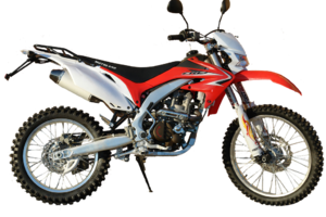

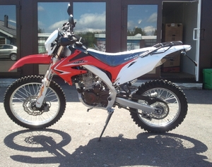

Bolshevik Опубликовано 6 марта, 2015 Жалоба Поделиться Опубликовано 6 марта, 2015 А какой там двиг стоит? Маркировку не подскажешь? хоть прогуглить его там даже вроде стоит такой же двигатель что и на кайо - ZS177MM. Это если четырёхклапанный. ну а 2-х клапанная водянка это как то действительно, смысла нет Чесно говоря даже негрузил себя вопросом о том какой марки двигатель.Знаю что тоже "ЗОНШЕН".Я визуально могу показать разницу на картинках из нета заранее прошу извинений у авторов фото!и вот ещё один прототип японца для сравнения все они 4х клапанные.Если очень надо завтра могу у пряника который мне мотик барыжил узнать что за движка на лэнде,похоже у него выход на подмосковную сборку. Цитата Ссылка на комментарий Поделиться на другие сайты Поделиться
