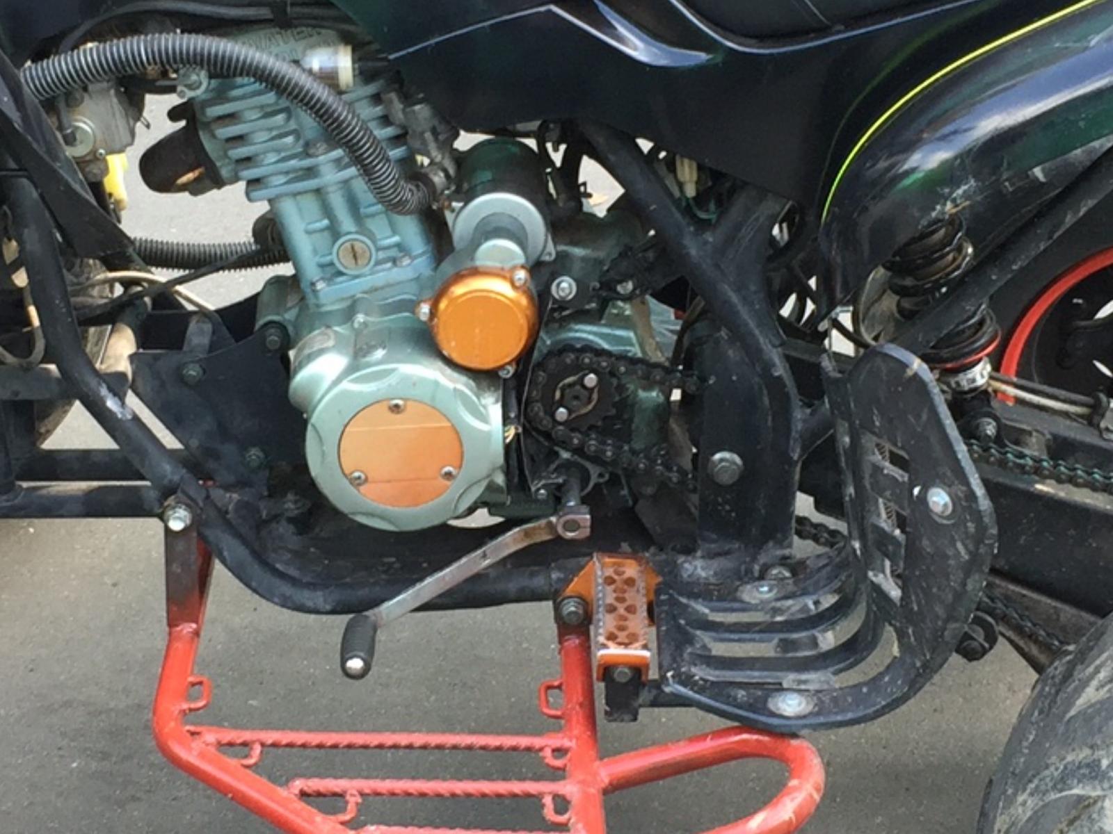

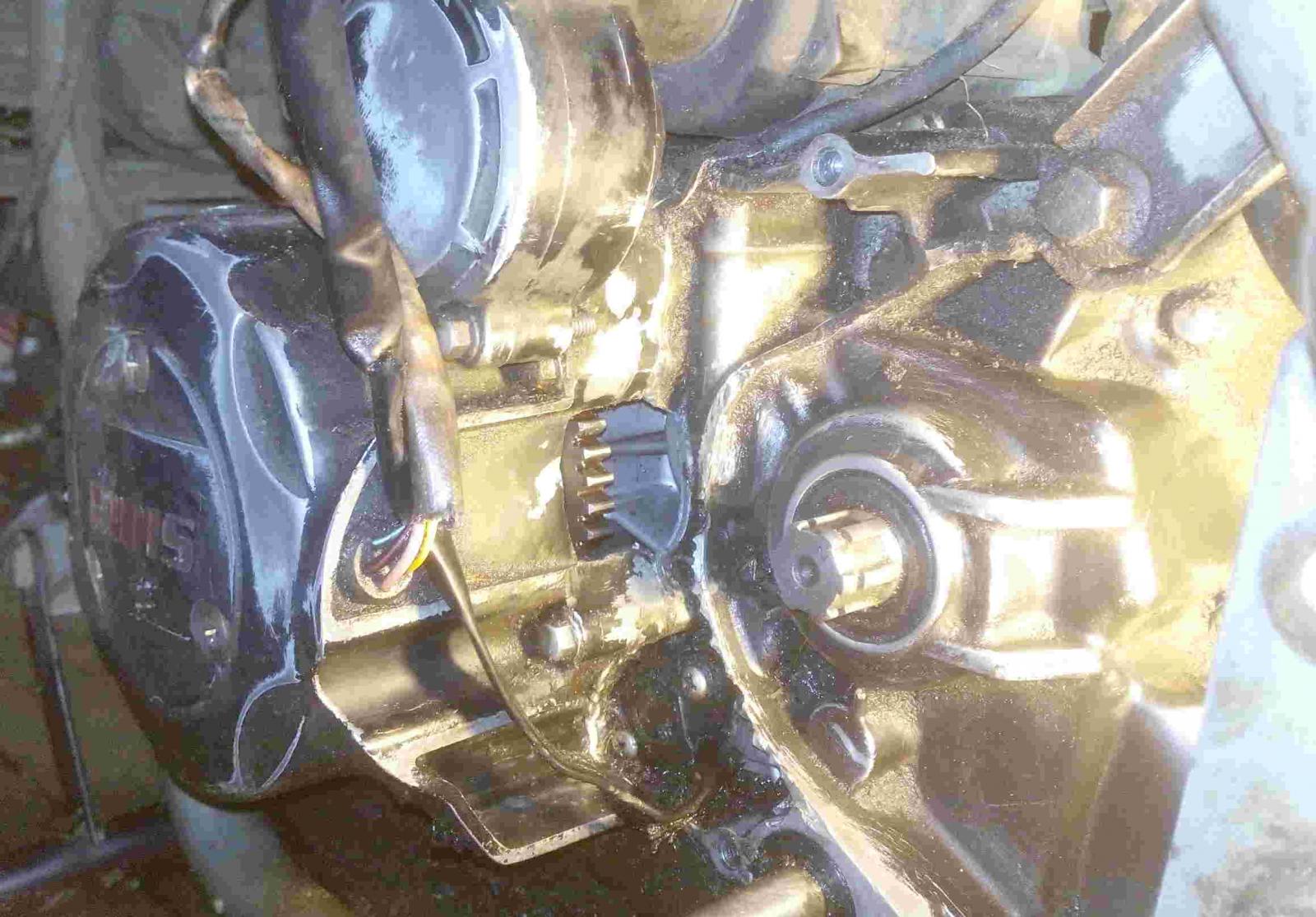

Вот пробоина что делать ? Пробил когда цепь слетела
Из-за обрыва цепи имел точно такое-же отверстие ,только в крышке, можно было и заварить, но надо было срочно  :lol: , по этому сделал так: зачистил до правильной геометрической формы, Сточил под углом края соприкосновения с будущей латкой. Взял  стальную (что было под рукой) пластину примерно 4.5мм (на глаз так,как не мерил тогда),Вырезал болгаркой 2ве одинаковые по размерам латки , превышающие размер пробитого отверстия по 5-7мм с 3х сторон,выбрал паз , просверлил 2ва отверстия, нарезал резьбу М6 на одной и сделал потай на второй и собрал (как думал, Временно) на болты и герметик . Цепь обрывало ещё 2-3 раза а крышка жива до сих пор. Примерно так
