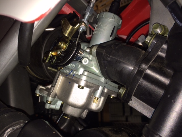

Спасибо) вчера установили карб с ускорительным насосом) огонь ириска))
Tatyana
Ты понял как настроить карб правильно ? А то у меня с первых настроек после езды минут 30 переставал ускоритель работать, пришлось подкручивать.

Да все впоряде летит как крейсер,в мороз заводится с пол тычка
А ты как настраивал?

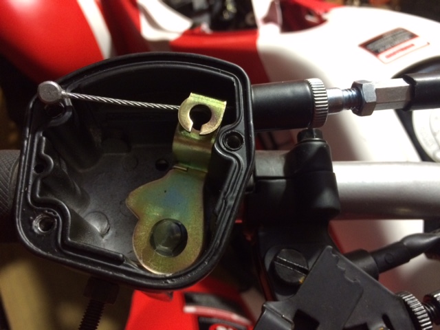

Сегодня тоже прикрутил карб с ускорителем. Пока настроил только хх и грубо ускоритель. Трос оказался длиннее, поэтому ходовые испытания откладываются. Кто знает, как трос укорачивать?
Но плюсы уже видны, квадрик стал лучше заводиться :D В остальном тоже не совсем повезло, звезда на 14 действительно не влезла(вернее звезда влезла, но без цепи), а в заказанный до кучи ролик натяжителя цепи невнимательные китайцы вставили разные подшипники :angry:

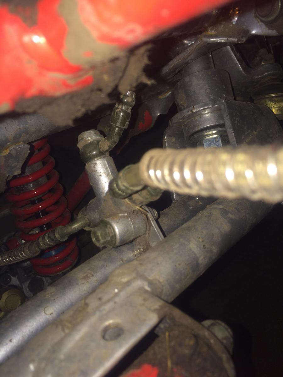

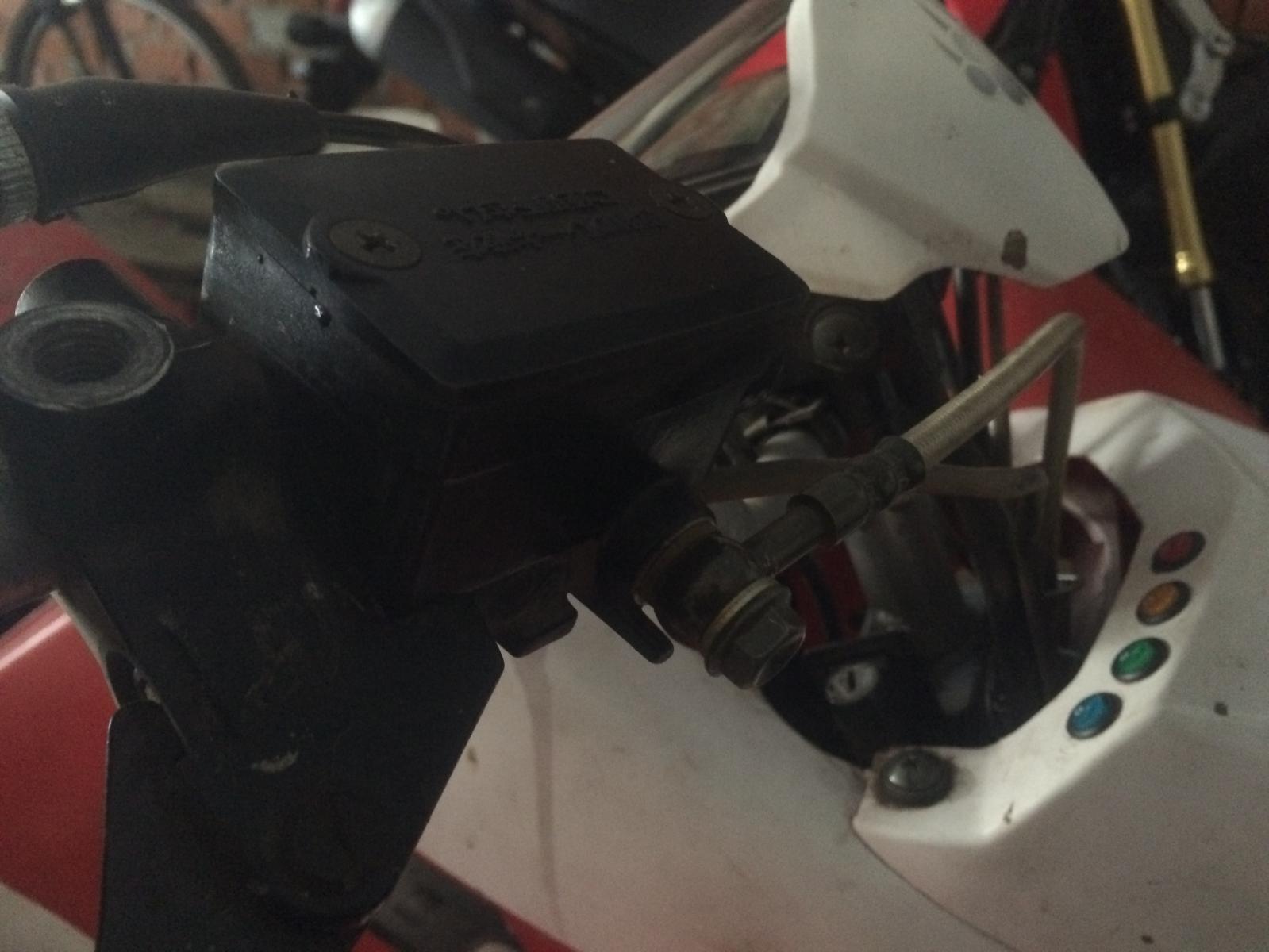

Уважаемые старожилы. А можно еще раз подробно, как поставить передний тормоз. Что такое фитинг? Откручиваем от главного цилиндра трубку которая идет на передний контур. Шланг подключаем к передней машинке.
Вобщем, если можно, подробно, желательно с фотками.
Спасибо.

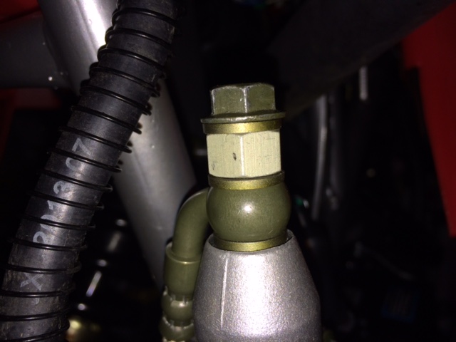

С педального тормоза откручиваешь шланг переднего тормаза,проводишь его к рулю и подключаешь к купленной тормозной машинке) Шланг заднего суппорта подключаешь обратно,но надо поставить короткий болт,который там стоит рассчитан на два шланга. Главное не забыть,когда подключаешь шланг,надо поставить с двух сторон шайбочки!
еще будит нужно немного повернуть шланг для передней машинки на тройнике перед передними суппортами.
как вариант можно проставку поставить. Я рассверлил подходящую по размеру гайку.
Тут вопрос эстетики,у меня на одном квадре стоит короткий болт,а на втором гайка(главное не забыть про шайбы,как фото из 1701 поста)
