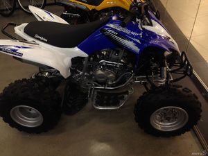

post-14301-0-94751600-1399741707_thumb.jpgЧуть не отдал деньги за Ирбиса и наткнулся на вот это!!! http://abm-centre.ru/catalog/motorcycles/kvadrocikly/skorpion_250b/ Это с форсированным двиглом. Внешне - копия Ямаха Раптор. Проблема в том,что это новинка и отзывов нет никаких. И хочется,и колется...
attachicon.gif767703530.jpgЧуть не отдал деньги за Ирбиса и наткнулся на вот это!!! http://abm-centre.ru/catalog/motorcycles/kvadrocikly/skorpion_250b/ Это с форсированным двиглом. Внешне - копия Ямаха Раптор. Проблема в том,что это новинка и отзывов нет никаких. И хочется,и колется...
За эти деньги лучше уже бластера бу смотреть...
Дороговато, почти на 40к дороже ириски, а различий особых нет, движка помощнее по лошадям, скорее карб нормальный просто стоит. А так все то же самое.
Этот квадр берется для развлекаловки, для настоящего спорта все эти квадры не подходят. Цена/качество ириски лучше, и главное ее не жалко, насмотрелся на знакомых, сначала купят технику брендовую за 700к, а потом жалеют ее в грязи испачкать, бред.
