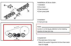

Тоже сезон недавно открыл.
Итог - на скорости под 80км/ч срывает замок цепи, цепь бьет по защитной крышке, пробивает, рвет проводку на датчик положения рычага переключения передач. (Цепь натягивал перед выездом).
Купил 530 цепь, затянул на +1 оборот пружину натяжителя, теперь цепь действительно натянута))))
Старая 520 цепь, после промывки и просушки местами оказалась заклиневшей... думаю это и послужило причиной срыва... ну или как вариант, я сам лоханулся и установил замок цепи не в том направлении...
Вот как правильно:

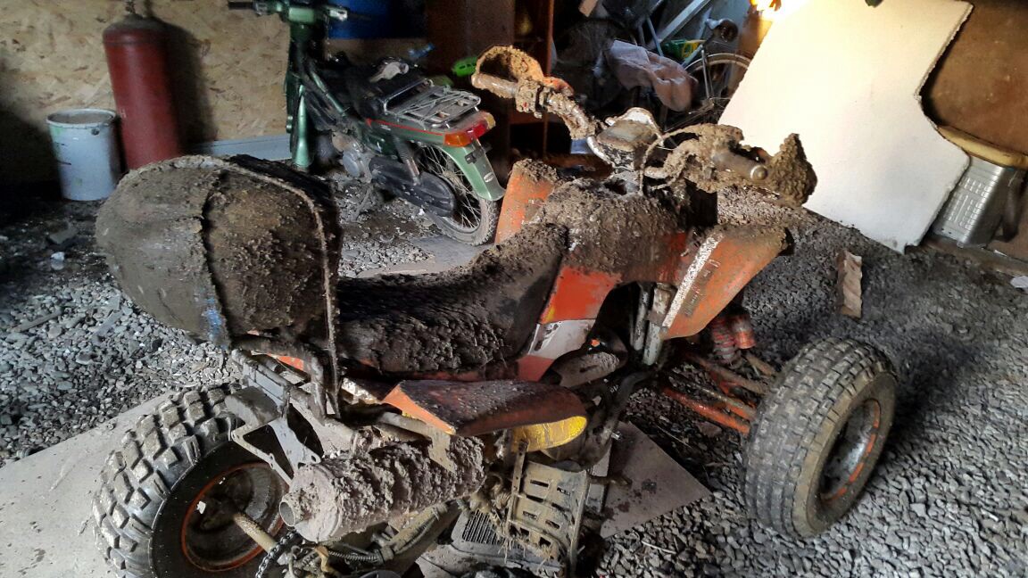

Также как и я открыл ?) я больше так не хочу стиратся геморно. А мотокаку еще не отмывал чет у нас погода переменилась и прохладно стоит замерший в гараже одним куском сегодня выкачу на солнышко отает вечером кехером собью и тоже геморно бак на крыть воздухан на крыть реле и т.к еще до выходных придется выкатывать просущивать эт тоже накладно живу в городе а квадр уже живет в деревне. Цепь сразу смазывал как только его купили и сразу посмотрел как стоит замок ! После каждой мокрой покатухи пшикаю ее и шпринцую вилку заднего аморта и заднию ось.

Мог перетянуть. Еще я сам пришел к выводу что в замке цепь сама хрупкая, его лучше сразу менять на мощный. Цепь мыть следует в керосине а не в бензине и прочих вещах или специальным веществом.

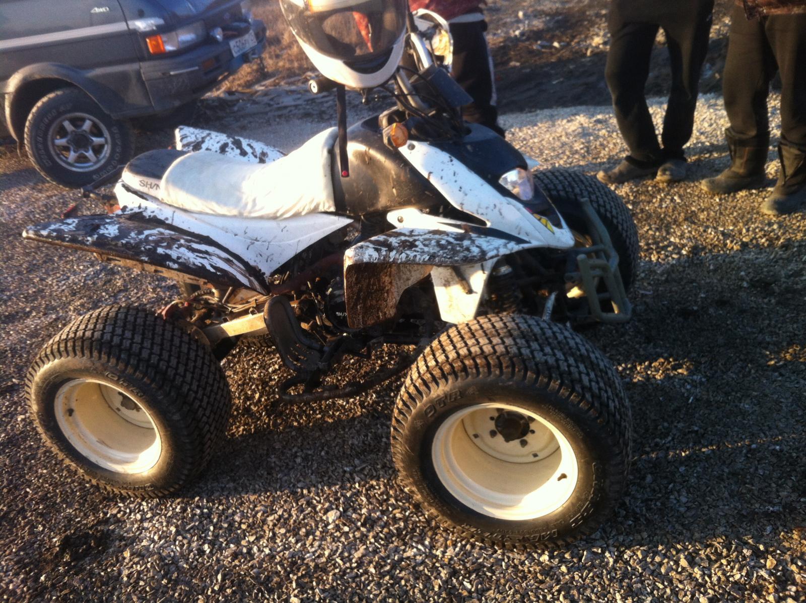

Ездил сегодня в деревню коня мыть и запечетлил квадр знакомого. Тоже китаец брал когда-то он его за 60тыщ. Колеса стояли один в один как у нас
