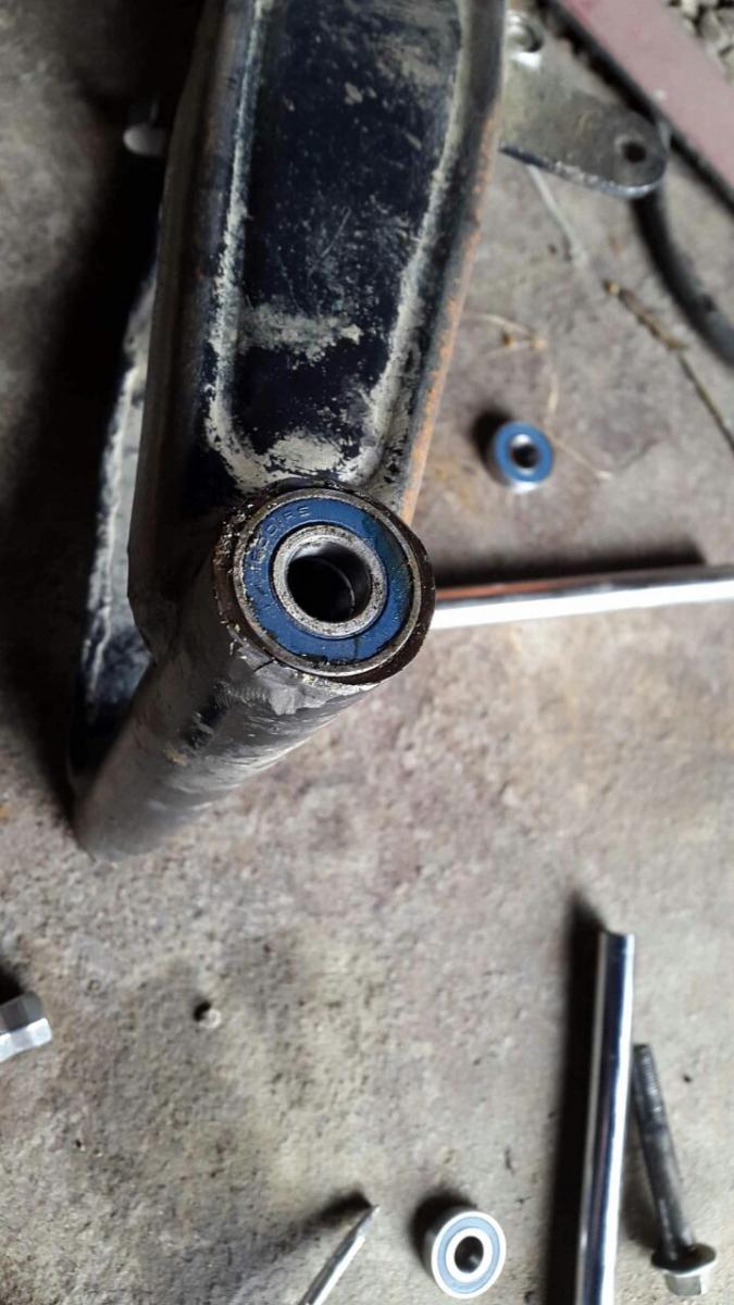

И так наконецто нашел в себе силы и достал ноут с сумки :D .Почистил фаилы загруженные фаилы было под завязку :blink: . Еще неделю назад был доделан маятник на недо-раптор. И так что было сделано : 1-куплено 8подшипников (6001)по 4 с каждой стороны. 2-врезана тавотница. 3- куплен болт на14 от а/м прадо коленый и отдан токарю чтоб он его сделал на 12. 4-трубки промежуточные на 14 и на 26 (чтобы распереть подшипники).
 Трубка на 26 не пригодилась т.к подшипники и так очень тяжело впресовались в маятник а вот на 14 вставили чтобы хорошо обжать центр .

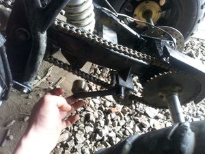

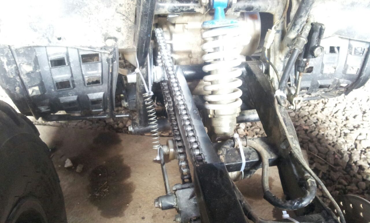

 Не много фоток так для наглядности :rolleyes: . Ролик натяжителя от ирбухи только не можем пружину найти нормальную :wacko:
На последней фото будет видно что маятник весь вареный перевареный :blink:. Пробег 800 год 2013.
Фото не последнее а третье )
Процесс работ не фотал, а готовое в деталях сфотаю, вечером кину
ФОТКИ!!!  ФОТКИ!!!   ФОТКИ!!!  ФОТКИ!!! ФОТКИ!!! Не томи уже,страсть как поглядеть охота как ты их там приладил :)
