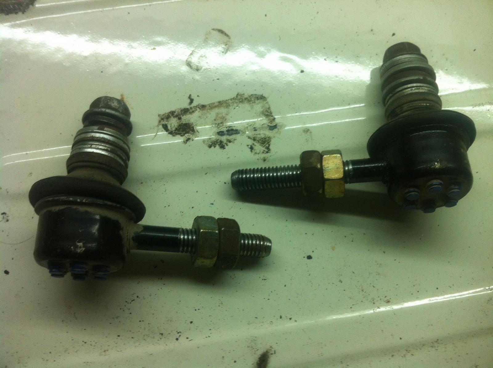

Б/у рулевые шаровые стоковые от IRBIS и штатный карб(проблем с ним не было)

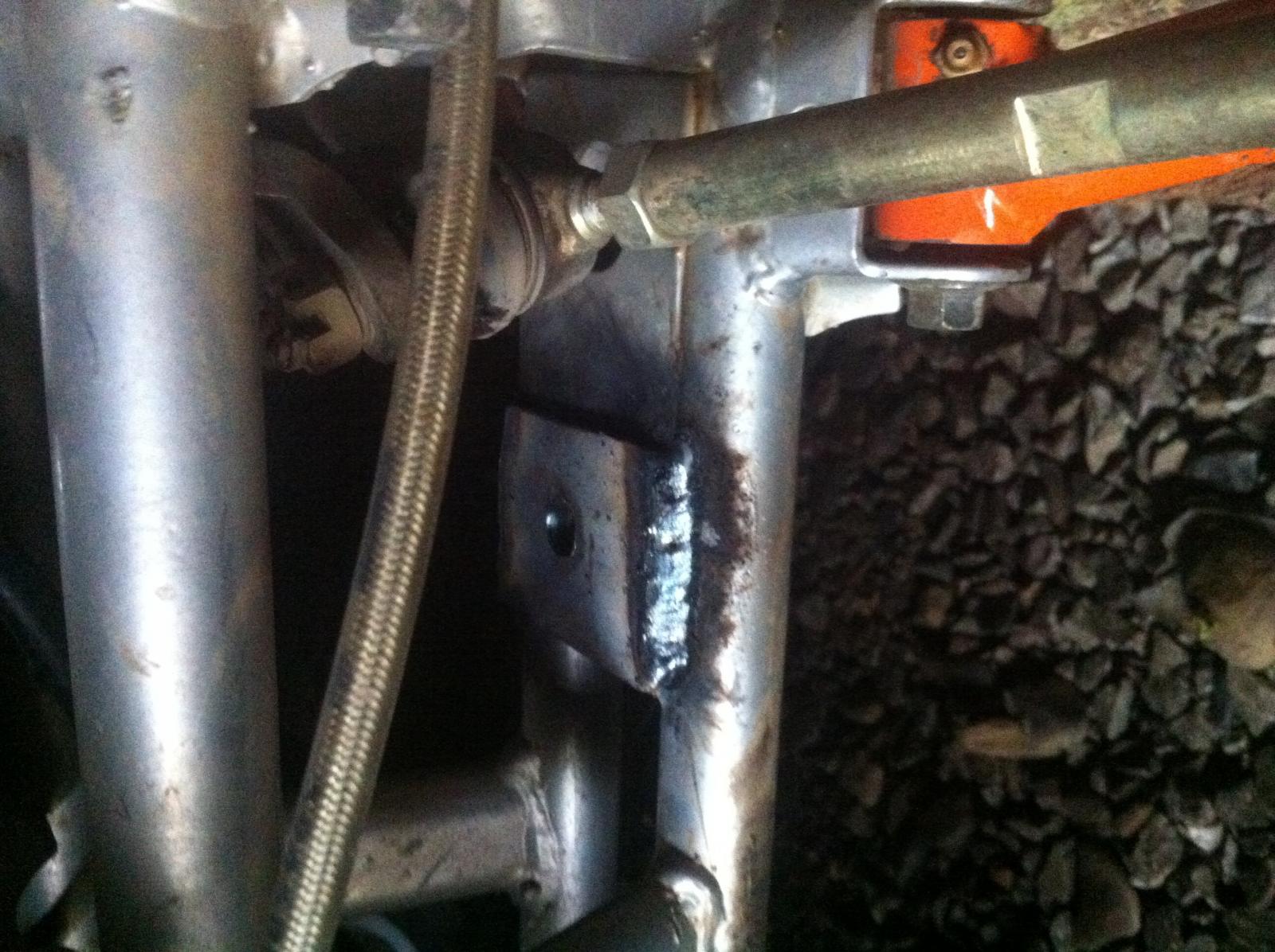

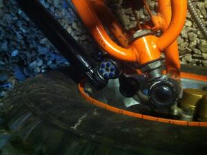

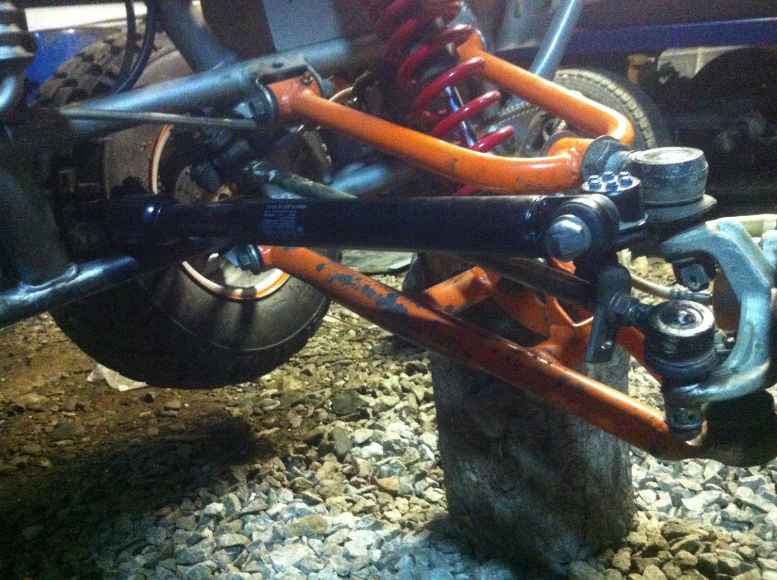

И так начнем :) на днях пришел демпфер мерсовский покрутив его вруках пошел примерять ну и конечно обмозговать :).
В гараже валялись линьки от хонда Фит полу живые карочь пригадились точнее одна распилили нарезал резьбу попутно пошел на перекур посмотрел на двигатель друга (лежит возле гаража) скрутил у него крепление болта натяжителя генератора (добрый друг :) надеюсь он не обидется:) ( дрыга от Тойоты Камри ) эт крепление тоже распилил и просверлил. Все подготовив поехал вечером в деревню на примерку и установку провозился часа 3 с перекурами но победил.
