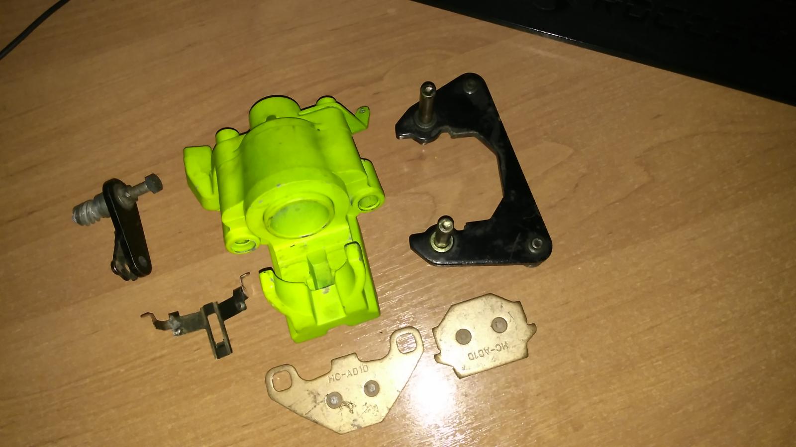

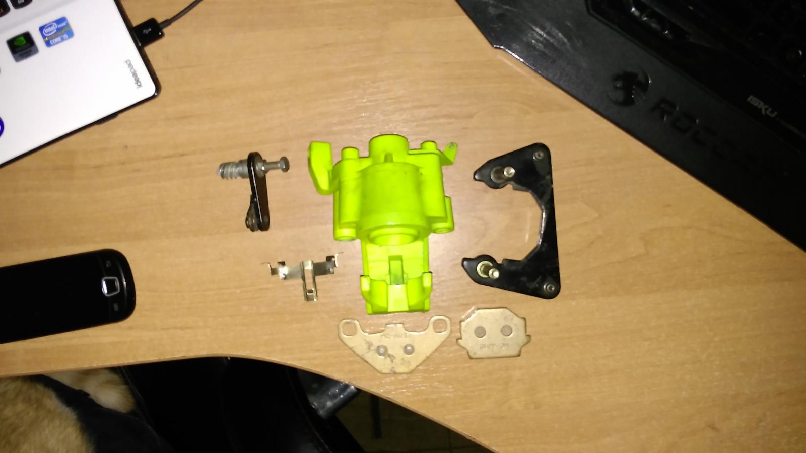

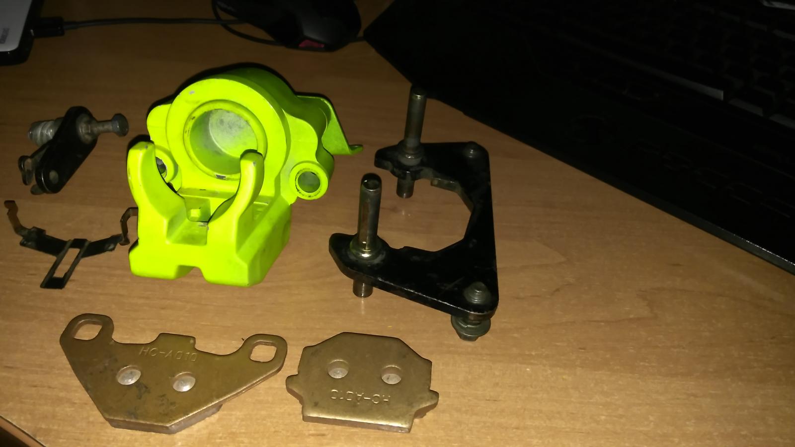

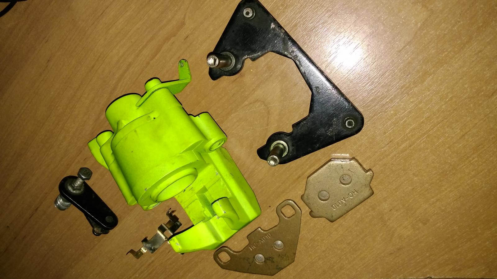

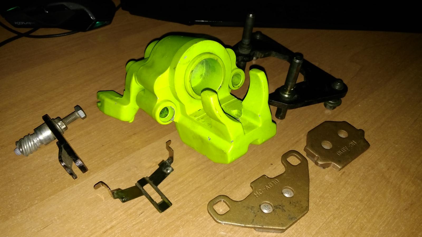

Суппорт разбирал тож. Маленькая накладка ставится внутрь. Там вроде все просто. Кроме маленькой железяки - лепестка. Я её как только не крутил, кое как вставил, но похоже не совсем правильно, задевает чутка, но я думаю не критично - езжу второй месяц-. Форумчане скиньте фото крупно суппорта в сборе прямо на квадрике.
Помогите собрать..)) давно разбирал.. совсем не помню как обратно собрать...
Нафига стока накрасил, работать хуже будет. Узлы то не нужно закрашивать. Почисть бензинчиком поршень, зачем лишний аброзив создаешь.
Знаю, когда красил не обращал на это особого внимания, буду чистить капетально его... Я просто решил прикинуть что куда и понял что не стыковочка с так называемым лепесточком железным, не могу понять куда его пихать..
