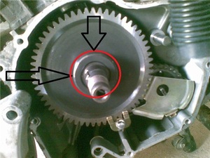

привет всем, кто шарит вот эта шестерня должна вращаться на втулке своей или она должна быть полностью цельной?
меня волнует 1 только вопрос, эта шестерня должна быть не подвижна в обведённой  части красным цветом?
ЗЫ - Фото не с ирбиса и не башана 250го, я хз от чего но суть в самой шестерне. (Фото сделать со своего квадра - нет возможности)

Если имеется ввиду шестеря стартера (под обгонной муфтой), то она к коленвалу никак не крепится (ни шпонка не шлиц), она крепится к обгонке, обгонка к маховику (магниту), а маховик уже сидит на шпонке.
Вы частично не поняли меня... Шестерня стартера, вот она крепиться на муфту своею среднею частью (типо втулки) так вот... Эта втулка и сама шестерня она должна быть цельной или же независимой от втулки? ВООБЩЕМ в обведённой части (на фото) она у меня проворачивается как влево так и в право. должно ли быть так?
Так быть не должно. Со стороны коленвала следы сварки по кругу. Шестерня и втулка явно отдельные детали, но то ли сварены то ли ещё как)), короче не крутятся относительно друг друга.
То есть мне нужна новая шестерня? Так я тогда не могу понять... если шов лопнут допустим, то почему она не распалась а выглядит как будто так и должно быть.?!
А вот этого я незнаю :)
круто... так надеялся завести и поехать после 10 месячного застоя, но оказывается не всё так просто  :unsure:
Ты бы снял (с мотора) СВОЮ шестерню, покрутил бы в руках, фотку выложил... Думаю через день завёл бы.
Постараюсь завтра так и сделать, надеюсь тут помогут  -_-
