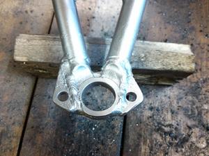

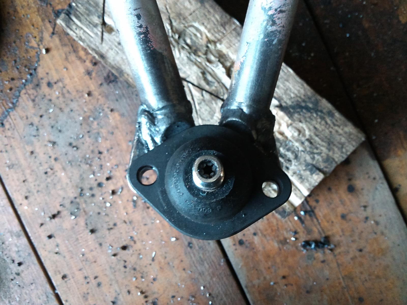

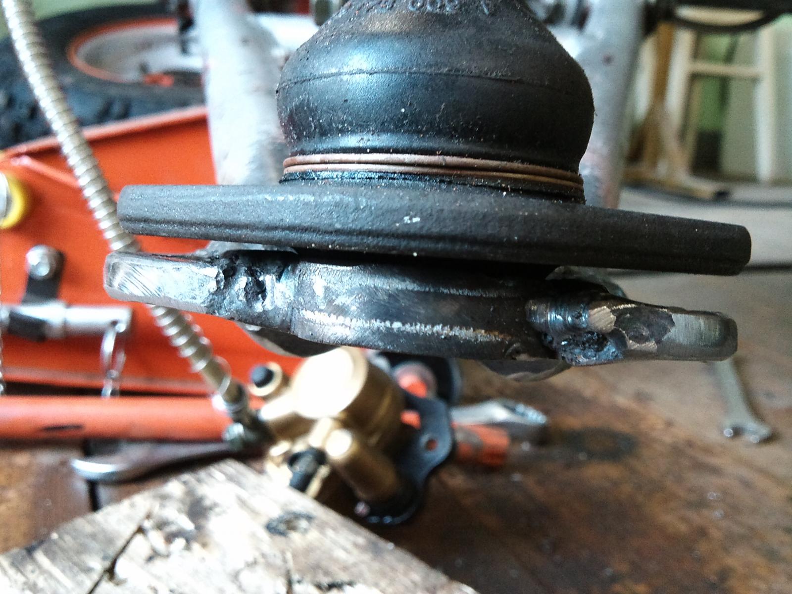

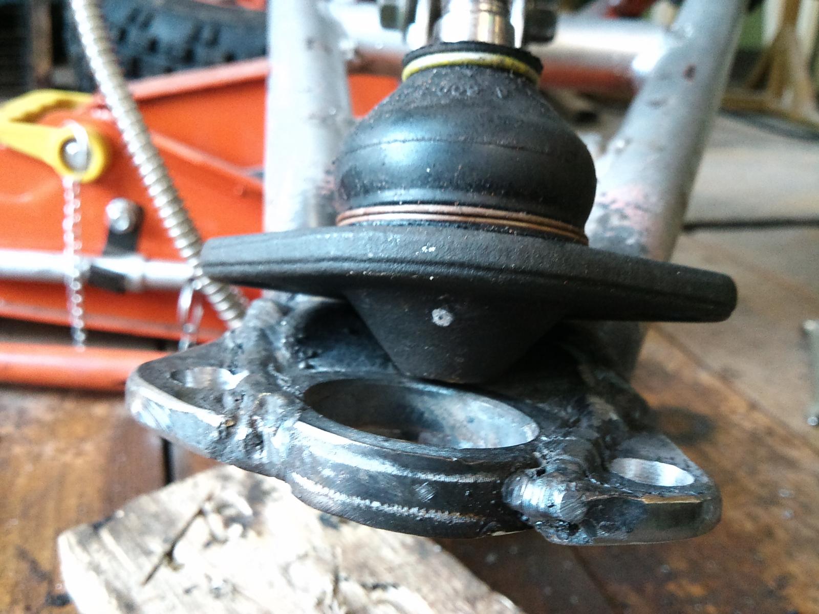

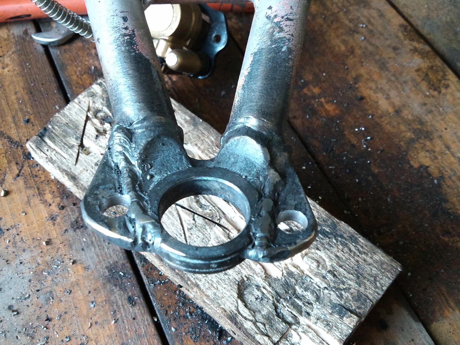

Небольшой отчет. Решил поменять рулевые наконечники, а заодно и шаровые верхние  и нижние. Перед началом эксплуатации всем наконечники разбирал и смазывал. Рулевые наконечники кончились к пробегу около 2000км, сделал из Delta 1-B1-809 (заказывал неделю назад, диаметр прутка 10мм, все подходит), огромную помощь оказал одноклубник mrserh, за что ему спасибо. Верхние и нижние шаровые можно было не менять, т.к. люфт в них был около 1мм, но раз разобрал решил заменить заодно и их. Верхние хорошо подошли ME-ES-6129 (без переделок), при этом наружную гайку использовал от крепления колеса УАЗ-Хантер (она конусная), отрезав примерно 2/3. Аналогом ME-ES-6129 бьется Delfi TA 1180, но у них резьба меньше нарезана, поэтому выставить развал нормально без переделок не получиться. Нижние шаровые поставил от 8-ки, тыльная часть должна быть на конус,а не цилиндром. Пришлось маленько доработать. Решения доработок есть разные на форуме, я с краев приварил "уши", оставив посадочное место без переделок. Теперь передок долго внимания не потребует.

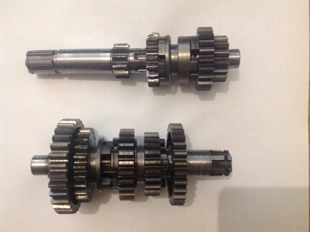

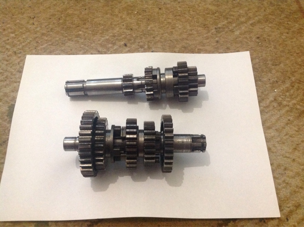

Всем привет! Скажите, кто где ищет и заказывает запчасти?! Весь интернет перерыл но нигде так и не нашел валы с нашей коробки!(((( 167MM CG250post-15898-1439530766171_thumb.jpgpost-15898-14395307835092_thumb.jpgpost-15898-14395307980787_thumb.jpg
Всем привет! Скажите, кто где ищет и заказывает запчасти?! Весь интернет перерыл но нигде так и не нашел валы с нашей коробки!(((( 167MM CG250attachicon.gifImageUploadedByTapatalk1439530999.987772.jpgattachicon.gifImageUploadedByTapatalk1439531017.329786.jpgattachicon.gifImageUploadedByTapatalk1439531030.934273.jpg
а это не то?
http://ru.aliexpress.com/item/countershaft-zongshen-250cc-CB250-countshaft-mainshaft-transmission-gear-M-4-counter-shaft-count-shaft-main-shaft/1613763781.html
