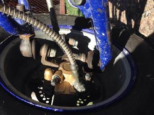

Вот мои нижние шаровые от Марк 2

Очень информативно))))
Мы поняли, что тебе их воткнули, нужны подробности

я гдето вверху уже писал у нас родной посадочный диаметр 32 так вот береш штангель едеш на рынок просиш шаровую от марк2 она у марка верхняя будет, мериш смотриш что у марковской на 33 а конус одинаковый, потом едеш к токарю он снимает с нее до 32 тока на микрон побольше чтоб впресовалось в натяг и все ок ) я сам это все делал

а высота до стопорного кольца сколько
Вот мои нижние шаровые от Марк.      А сколько они стоят???   Не лучше ли от ваз 2109 захерачить))  в продаже всегда имеется и стоит копейки

у нашей шаровой высота до стопорного кольца 10мм, у марка 8,, что с этим сделал?

у марковской выше чем у родной я просто туда еще колечко такое же подложил как шайбу и сверху уже стопорным зажал

я не говорю и не сравнивал дешево или дороже получается я просто хочу сделать раз и на долго! для себя же

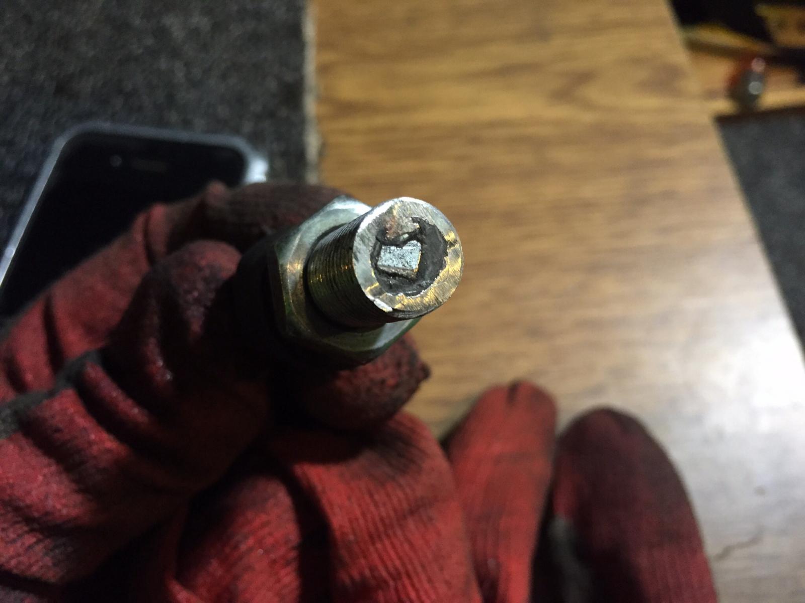

Задняя ось при полной затяжке гаек люфтит влево-вправо мм на 8-10. Что там износилось? Сама ось крутится хорошо, без скрипов и хрустов. И из-за этого люфта тормозной диск притёр и испортил датчик скорости. Его можно починить, или купить где-то? (Здесь кто-то приборку у себя снял, может датчик тогда не нужен уже? Я б купил)

гайки наверное только друг к другу притянуты, а должна одна гайка затягивать, другая ее контрить

Так и есть, но вот что там износилось? Посадочные места подшипников?

хочешь сказать, что на валу резьба закончилась под гайку? А втулка между подшипниками стоит?

Да, втулка стоит, подшипники живые.
Я думаю сносились шлицы, которые упираются в стопорное кольцо.
Вобщем, удалось подложить кольца и затянуть. Осталось найти датчик спидометра. Купил от ирбиса ттр, с ним спидометр не работает почему то. Думаю, как бы не коротнуло в приборке, когда датчик контактами по диску стачивался.
