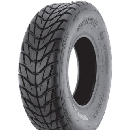

У него Ширина резины в 2 раза уже , для зимы это лучше. И судя по фото она новая ну или около того. У меня остаток 2-3 мм. Для укатанной тропы может и сойдёт . Поэтому мне очень интересно , как себя поведут твои лапти.
Она не узкая, это просто из за камеры от оки она такая стала,её так раздуло, это будет со всеми так покрышками, потому что диаметр оки больше, а ширина меньше, но это вообще не как не мешает. Вперед я буду шиповать вообще такую только лысую

Так колеса то все одинаковые у этого класса, что raptor,ltz,ltr,trx, banshee и менее именитые т.д. самая проблема 9 радиуса это на станке бортировать тяжело, вручную практически.https://cloud.mail.ru/public/BjhW/Xnb3KRoQu
Вот плохо что у нас 9" а не 10". Выбор резины больше 10" у нас а 9" нет вобше.
Уже писал как-то про резину брал себе SUN.F Показала себя вполне прилично. Там и Ваши размеры есть http://shinasunf.ru/products/search/page/1?sort=&balance=&categoryId=&min_cost=&max_cost=&text=+20%D1%8510-9 и http://shinasunf.ru/products/search/page/1?sort=&balance=&categoryId=&min_cost=&max_cost=&text=+20%D1%8511-9
Интересно, а доминаторы на зиму как будут? Они дешевле.
Без шипов на льду все одинаковы, я даже с места тронуться не мог
