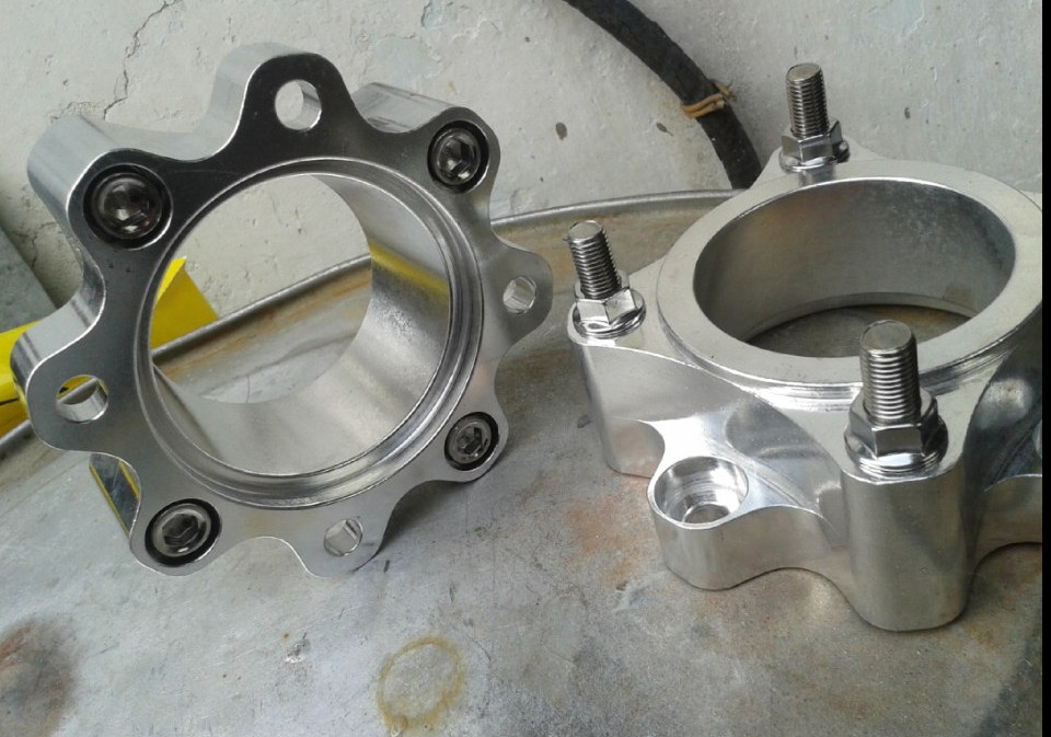

Всем привет ! Заказал себе проставки из алюминия ! Теперь мой " китаец " на 12 см шире !
У меня тоже,только по 5 см.Надо еще на перед преобрести.Стал на много красивее с ними!Класс,совету всем!Правда дорого.Я успел в том году взять за 5т.р.б/у.Сколь сейчас стоят да же не знаю.По чем заказал?
