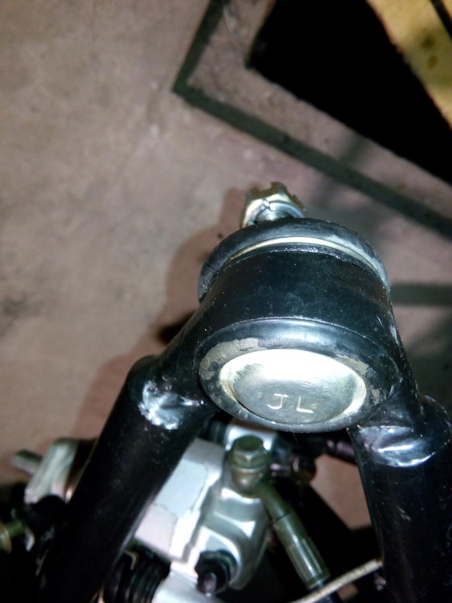

Ещё такой вопрос: у меня рычаги получаются одноразовые что ли? Т.к. шаровые у меня не меняются. Можно ли что-то придумать чтобы шаровые стали сменные?

Они выпресовываются,и заменяются Ямаховскими.На ирбисе не знаю,но наши только от Ямахи,от восьмерки не подходят.

Нет у меня у друга на русской механике такие же шаровые, он подобрал в автомастерской от какой то машины, от какой именно сам не знает,
Да, твои шаровые идут вместе с рычагом. Есть так называемыемый американский метод восстановления шаровых, безразборный. Хватит надолго
Однако цена ямаховская кусается.Если они и так же ходить будут как наши,за хороший сезон и разориться можно.
это чтоже за метод такой американцы придумали,а русский Иван нет?

Два точных удара Машкой по верху и на некоторое время люфт исчезает. Проверенно.
