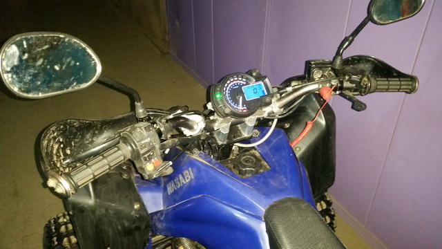

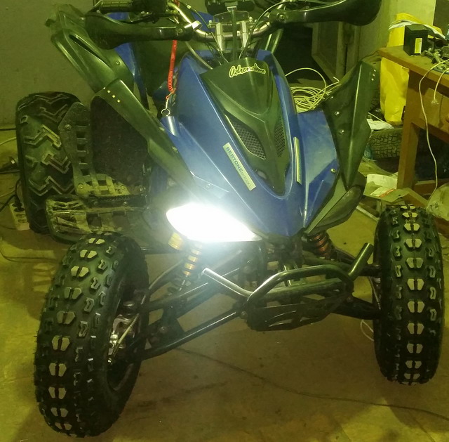

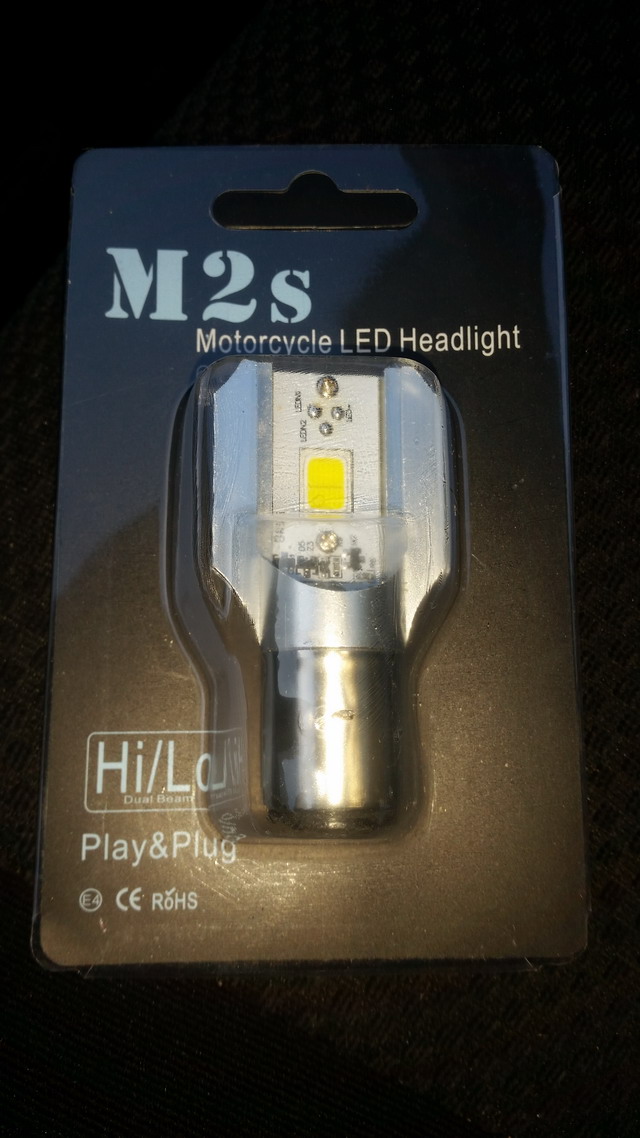

Вчера подключал панель, в общем пришлось покапаться, фишки поменять,единственное топливо неправильно показывает, если бак полный то показывает что пустой и наоборот, завтра разберусь перегоню в теплый гараж, а то замерз пипец. А так панель норм мне нравиться,Правая фара это диодная лампа тут брал http://www.aliexpress.com/snapshot/7171144820.html?orderId=71483862606140 ,как светит ночью еще не проверял, левая родная 30вт которая пожирает акк на раз-два. Ещё вольтметр пришел http://www.aliexpress.com/item/2015-New-0-56-Red-LED-Car-Digital-Display-Panel-Volt-Meter-Voltmeter-DC-5-120V/32370945049.html говно редкостное днем нихера ниче не видно только в потемках, так что не берите. Зато на приборке есть показания заряда :) и это очень радует
Странно поч. У тебя в левой 30 вт. У меня в каждой фаре по 18вт.Может по этому высасовало акум.? А новые лампы воткнул без доработак? Как свет?
Да, с магазина по 30вт стояли.Лампа встала без проблем я специально цоколь такой брал, как светит пока не проверял, до темноты дело не доходит. Я вообще заказал две разные лампы на пробу по одной штуке вот пока эта пришла, потом выберу какая лучше и дозакажу

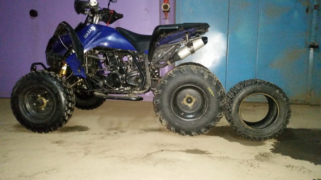

резину упаковали пипец, четыре дня пытался на диски посадить, сегодня только накачал путем взрывания, ух и очковое это занятие

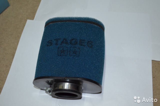

Да друзья  помогите  какой  лучше  воздушный фильтр поставить на Irbis  250 S мне кажется родной за  1500 км  уже   плохо себя чувствует, хотя я его мыл ( не знаю правильно ли это)  если поставить  поролоновый  или сделать самому, у  кого какой опыт в этом имеется.

Выбрал фото фильтра хочу услышать ваше мнение, на фото.
Есть такое , я в новые покрыхи камеры вставлял ,в центр покрышки вставлял что-то типо ведра и накачивал на пару дней (прямил так).
Какой лучше не скажу ,всё зависит от тюнинга и места и манеры эксплуатации. Бумажный лучше фильтрует, поролоновый проще в обслуживании . Бумажный продуваем компрессором, поролоновый моем.
Поролоновый можно сделать и самому главное правильный поролон подобрать (многие крошатся при взаимодействии с нефти-продуктами).

панель подключил полностью, датчик топлива пришлось вынимать и гнуть поплавок в другую сторону, теперь все показывает точно
по поводу лампы, светит также как и стоковая, зато потребление 6 вт и свет приятный белый
жду еще одну проверю как она и тогда выберу какую дозаказать
