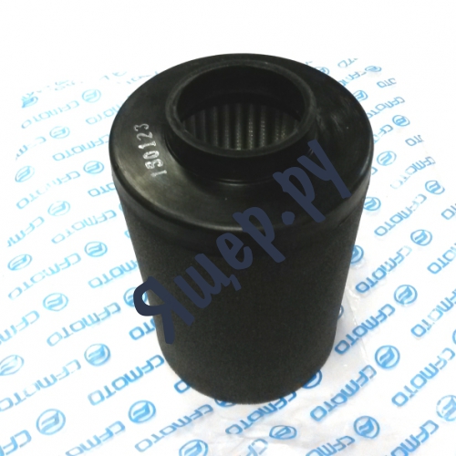

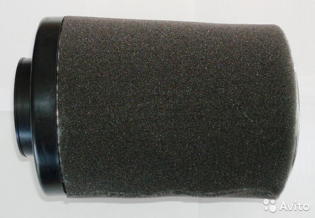

Друзья  благодаря вам   удалось  частично решить мою проблему с туплением мотора после 5000  оборотов, действительно заслонка  воздуха была немного затянута тросиком и была  причиной.  Карб почистил  отрегулировал   свеча ОК  коричневая, работает заводится при -10 отлично, правда рукой  приходиться газ держать  пока не нагреется,  но  в работе  мотора  все равно  нет  устойчивости после 6000  есть не большие  провалы  и  перебои в работе на больших оборотах.   Я   вот думаю  это может быть причиной  воздушного  фильтра ( пробег 1300 км. )  родной  только я его  помыл  высушил и поставил, бумага  может давать такой результат на больших  Оборотах????
Да  и  еще хотел сказать  хочу  вот  фильтр от CFMOTO X8  воздушный поставить от 600 кубового,  переходник с  карба на фильтр сделаю,  просто у себя в Ростове  ужас  не могу  найти нормальный фильтр чтобы  не с бумагой был а с губки  который  можно мыть, посмотрите  на  фото  фильтр от CFMOTO X8,
по месту  станет в  притык.  эксперты ПОДСКАЖИТЕ  стоит мне ЭТО делать???
Размер фильтра  на фото  посадочный размер на  карб 57 мм. длина 140 мм ширина 117 мм.   увеличить размер  выхода с карбв 42 мм.  можно патрубком на  ваз 2106  на бензобак  в 2  слоя и  данный фильтр  станет  идеально,  только  ВОПРОС как будет работать ИРИСКА???
Влияет-ли старый фильтр не скажу (всё зависит от его состояния) ,а вот фильтр с большей пропускной способностью и возможностью вымыть думаю благоприятно отразится на работе или хотя-бы в удобстве эксплуатации.
По поводу оборотов посмотрите впускной патрубок, очень похоже на наличие ступенек. ( крайне редко у Китайцев получается без ступенек) и чем больше не совпадение каналов, тем хуже верхи мотора.
 Спасибо, но не  могу  понять что такое  ступени, как я  понимаю  это патрубок  от моторка к карбу  он может  черпать воздух наверное, поясните новичку по подробней пжлста.
Ступеньки -это выступающие части на местах соединения карбюратор+патрубок (впускной коллектор) и патрубок+головка.
Для наглядного примера можно посмотреть как это делают на подобных моторах (главное понять сам принцип)
и
Доработка заключается лишь в спиливание не соответствий в канале так,как они дают завихрение топливной смеси.
Для проверки и доработки надо снять только карбюратор и открутить коллектор от головки.
Карбюратор не трогаем (по нему только мерим) , а стараемся по возможности подпиливать только сам коллектор (патрубок), если без вмешательства в головку канал выровнять нельзя, то не снимая головки засуньте плотненько в нутырь канала кляп (скомканную бумагу или тряпочку) и сточите край используя напильник,дримель,шкурку,надфиль (что есть)  до тех пор пока ступенька не пропадёт за тем продуйте канал, выньте кляп и повторно продуйте, готово.
В нашем случаи нет смысла растачивать весь канал, достаточно лишь сгладить переходы для нормальной работы двигателя.
Важно !!! Растачивать весь канал и полировать его в нашем случаи не надо т,к впускной патрубок у нас с резиновой вставкой , да и полная расточка канала и головки нужна лишь при использовании в тюнинге карба с 32 d , а наша задача лишь убрать заводской косяк в данном случаи. Ребята кто ударяется в тюнинг для себя эту тему с каналами прокурили не один раз и без нас .))
Примерно так исправляем (сори за рисунок) Превьюшка увел при клике.
Вроде всё сказал ,если что не понятно спросите отвечу по возможности.
Да чуть не забыл в большинстве случаев для максимального совпадения канала достаточно проточить не сам канал , а только уши крепления ,что в разы упрощает доработку.
Примерно так: Слева несовпадение, с право с проточенными ушами каналы совпали.
Остаётся лишь учесть это при сборке и всё будет отлично работать.

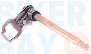

Парни, помогите. Вроде всю ветку прочитал до дыр. Сейчас второй раз постранично перелистываю.
Кто-то писал + фото было с решением проблемы при включении передач. Нужно подогнуть вилку и типа все работает.
Короче, нужна фотка с разобранной крышкой коробки где видна эта запчасть.

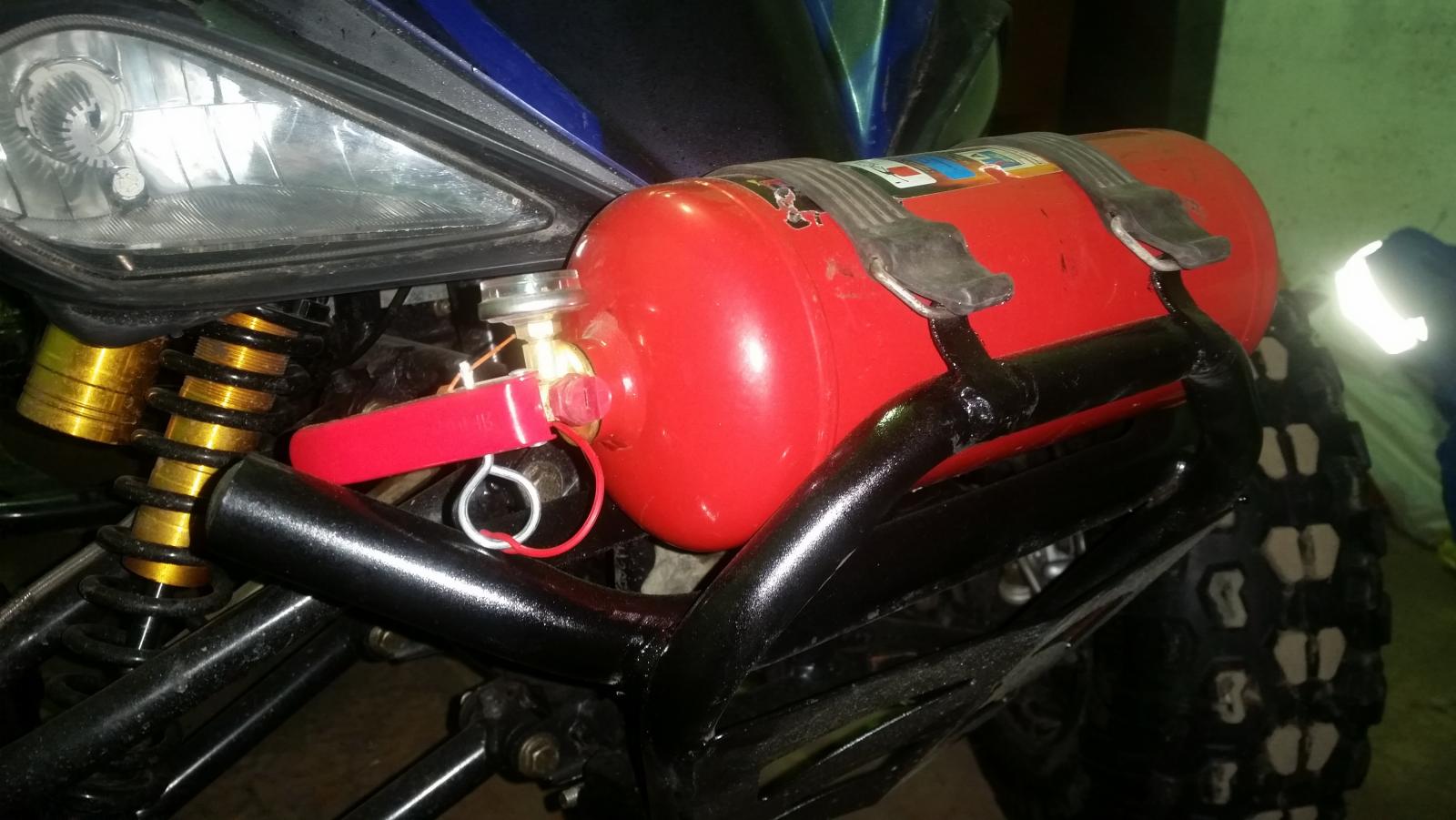

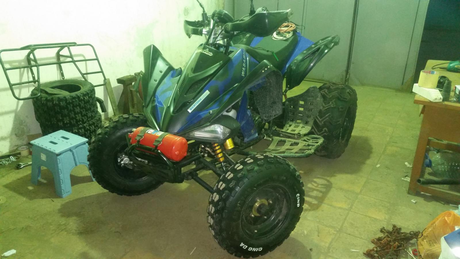

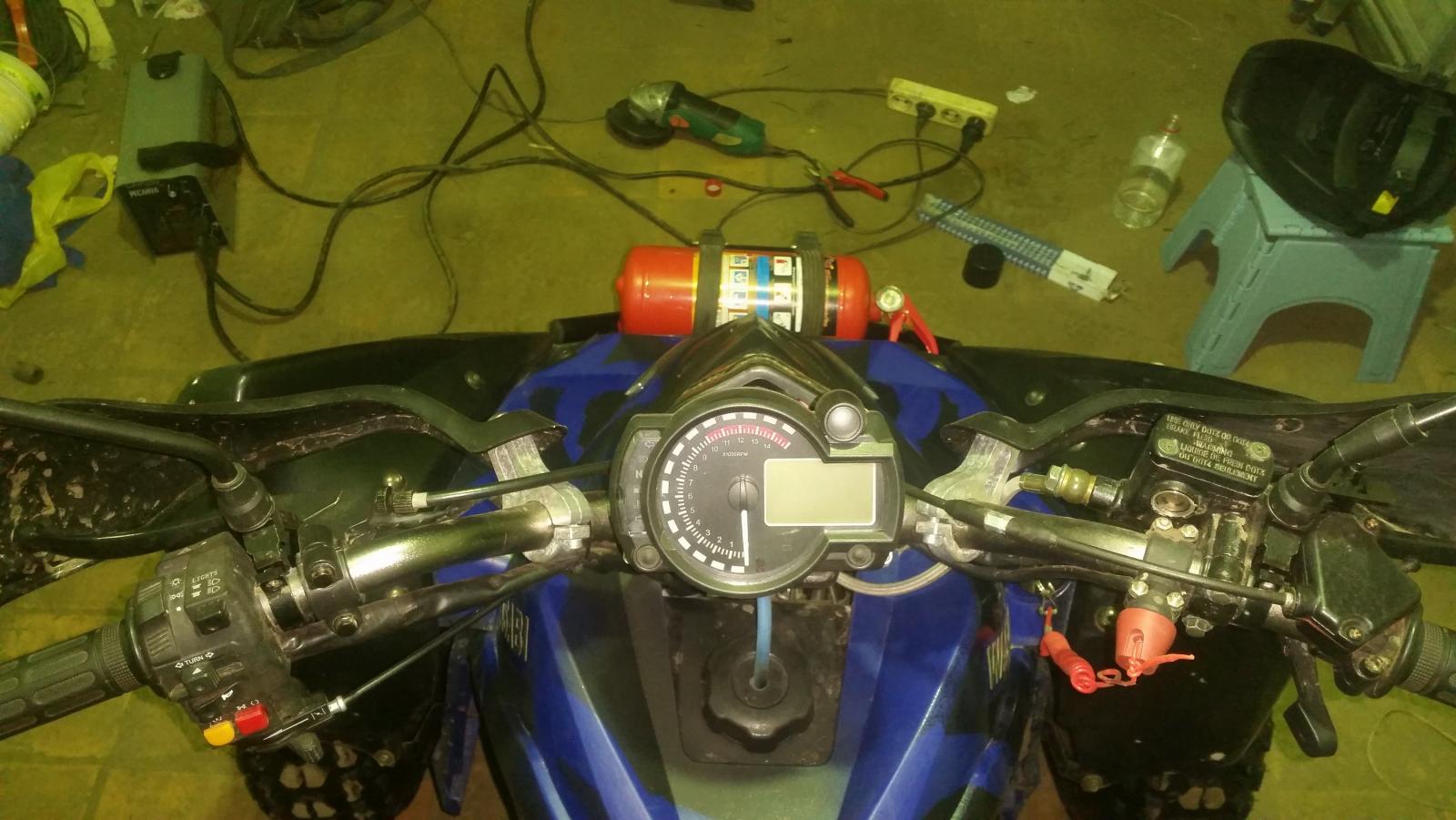

Посмотрев видосы как горит мототехника решил основательно подготовиться, прикупил огнетушитель, немного сварки и вот мы готовы в огонь :)
post-23378-0-15919800-1453750551_thumb.jpgpost-23378-0-67119000-1453750627_thumb.jpgpost-23378-0-00420800-1453750939_thumb.jpg
Дай, Бог, чтоб небыло случая его применить

Ось рычага переключения передач в сборе 157FMI, 161FMJ, 166FMM (CB200-250) (l=195mm)
Что-бы увидеть эту запчасть достаточно снять крышку сцепления, этот вал снимается не раскалывая мотора.
У башана http://www.ud-racing.de/Schalthebelbolzen-fur-Quad-Bashan-250-ccm-(BS250S-11)-p-9743.html
вал выглядит так Ersatzteile-Bashan-BS250S-11-Motor-Schal
Вот на этом сайте есть все размеры http://www.toutdechine.com/004/productpages/product3601.php
Всё-бы хорошо,но есть огнетушители поменьше. В Вашем случаи он может в сторону выехать при тряске, но потерять его это не самое страшное, уж очень опасно он у Вас расположен. При столкновении с препятствием он может взорваться и нанести больший вред.
Изменено пользователем Yurich
не, всторону не уйдет, его оттуда даже молотком не выбьешь, застежки чтоб натянуть чуть ли не ногой упираться надо, а на счет препятсвия надо подумать, вернее потестить такой же балон на ударопрочность :), а те что поменьше все в пластиковых корпусах или аэрозоли, а это все равно что его нет
Дело конечно ваше , но будьте окуратнее,а то придётся в броне ездить с таким взрыв пакетом, прям кумулятивная защита smiles-voennie-132.gif smiles-smeh-378.gif
