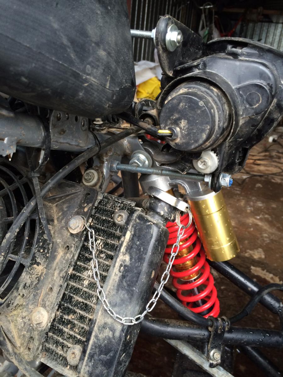

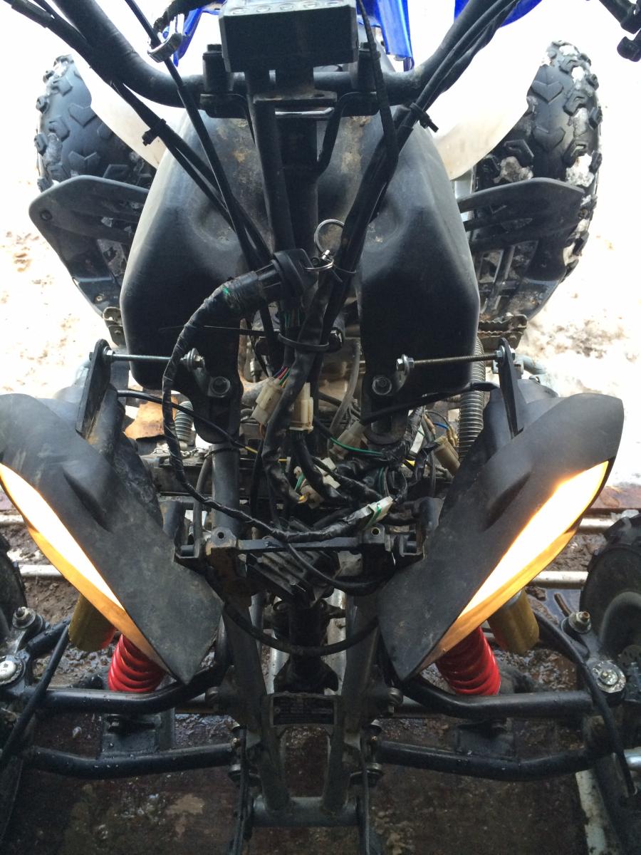

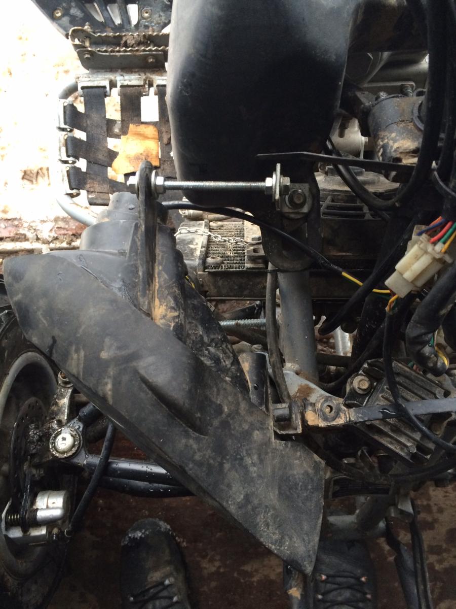

Данный пост, думаю будет интересен только обладателем двух фар . Если ты нашол свою фару не далеко от места приземления, ну или она повисла на пороводке ( у меня такое было)То скорее всего , разлетелся её Китайский крепёж , из говнопластмассы. Я решил это недоразумение дёшево и просто . Всего то нужно 20см шпилька , которую нужно распилить пополам. Это будет верхнее крепление. ( По 10 на каждую сторону ) 2 уголка 6см верх , 1.5 низ. И таже шпилька, на низ , где-то тогого же размера. забыл померить . Помню что чуть боьше , на 1или 2 см. Кароч у меня фара стоит на урааааа!!

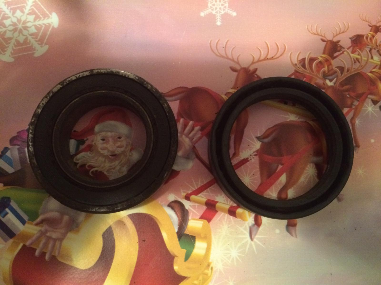

Решил проверить задний привод . ( Большой люфт )В шоке Я . Подшипники сухие , пробег 3 ри замены масла (1300 -1600) инфо- доска в клочья, последствие переворотов . По этому всё + - километр .
по причине того что китайсы , не ставят прижемную пружину на сальники, любые ( хотя борозда там есть ) вода из луж , в окурат поподает до не нужного нам места.
Я за год меняю 2-3 раза и сальники соответственно, Российские умирают чуть ли не после первой покатухи, импортные, дорогие живут где то 600-1000 км но это самый максимум.
