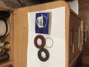

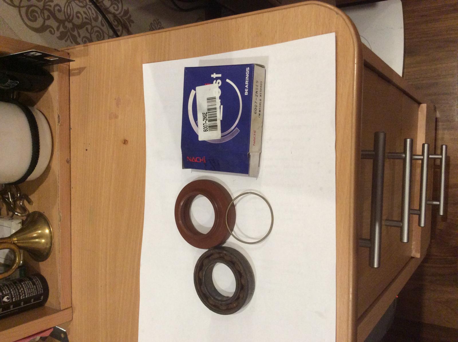

Мои 5 копеек тем ,кто ещё не разбирал зданию ступицу. Китайсы не смазывают подшипники в принципе. По этому, они страдают первыми. 1,из-за того что ,на сальниках не устанавливают прижимную пружину , все говны в аккурат попадают непосредственно в то место , где стоят подшипники . Там болото. Результат шум и люфт в задней оси. Процесс разбора описан ранее .Для выпресовки подшипников я применяю : (термопистолет или газовая горелка) вылетает на ура , Грею то место где стоят подшипники. Главное не перекосить подшипник при ударе. Один сам выпал , другому слегка помог .Чистим весь узел, собираем . Я делал это так. Подшипник кинул в .морозилку минут на 59, а ступицу разогревал на газплите минут 15. Подружились на ура , входит и выходит даже помогать не пришлось ! Я купил вот это. 490 за подшипник и 100 за сальник..

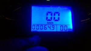

Если включено зажигание, при нажатии и удержании в течении 3-5 секунд кнопки "SET" на нашей приборной панели высвечивается фактическое количество накатанных моточасов.
Может надо кому?
Вот фото
Кстати можно произвести расчет среднестатистической скорости на квадре.
Пробех - 1500 км (на оригинальных китаЁзенных запчастях)
Моточасов - 65 (почти)
Средняя скорость - 23 км-час. (=1500/65)
В принципе - соответствует истине, так как в основном я по говнам лазию.

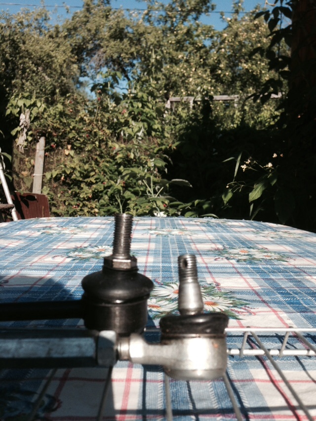

После сегодняшней покатушки реально сдохла левая шаровая на приводе рулевой рейки (местные колхозные мужики, упорно называют данную запчасть - "пальцем").

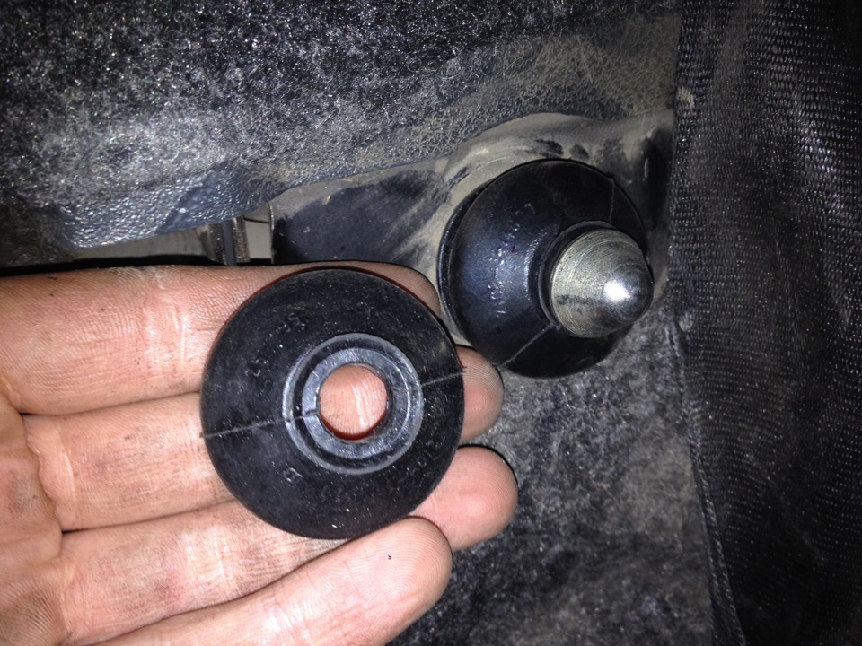

Здраствуйте , а пыльник рулевой тяги менял кто-нибудь. Мои потрескались.
Привет. Я себе ставил от ваз 2108. С литолом вошли лучше родных. Цена копеечная.
Спасибо, сегодня посмотрю.
Это в каком месте у восьмерки стоят пыльники, которые на рулевые наши подходят?

Вот так вот прям реально подходят?
Я их вчера в руках крутил и пытался примерять (правда силиконовые, полупрозрачные). Внутренний диаметр от восьмерки больше. Или я не прав?
В тоже самом. Наконечники рулевых тяг.
Серега, ну так это нам на шаровые, а на рулевые нам от стоек стабилизатора какого нибудь от иномаркок.
Они и в правду немного больше, а идеально встают от волги 3110, кажется от стабилизатора тоже)))
но все же на наши шаровые!

Не хочу ни кого вводить в заблуждение. Техника за городом, по этому промерить пока не могу. Лично себе я ставил от 8 ки. (Правда теперь и сам самневаюсь, может я их воткнул в шаровые.) В выходные надеюсь добраться до квадрата и всё промеряю.
