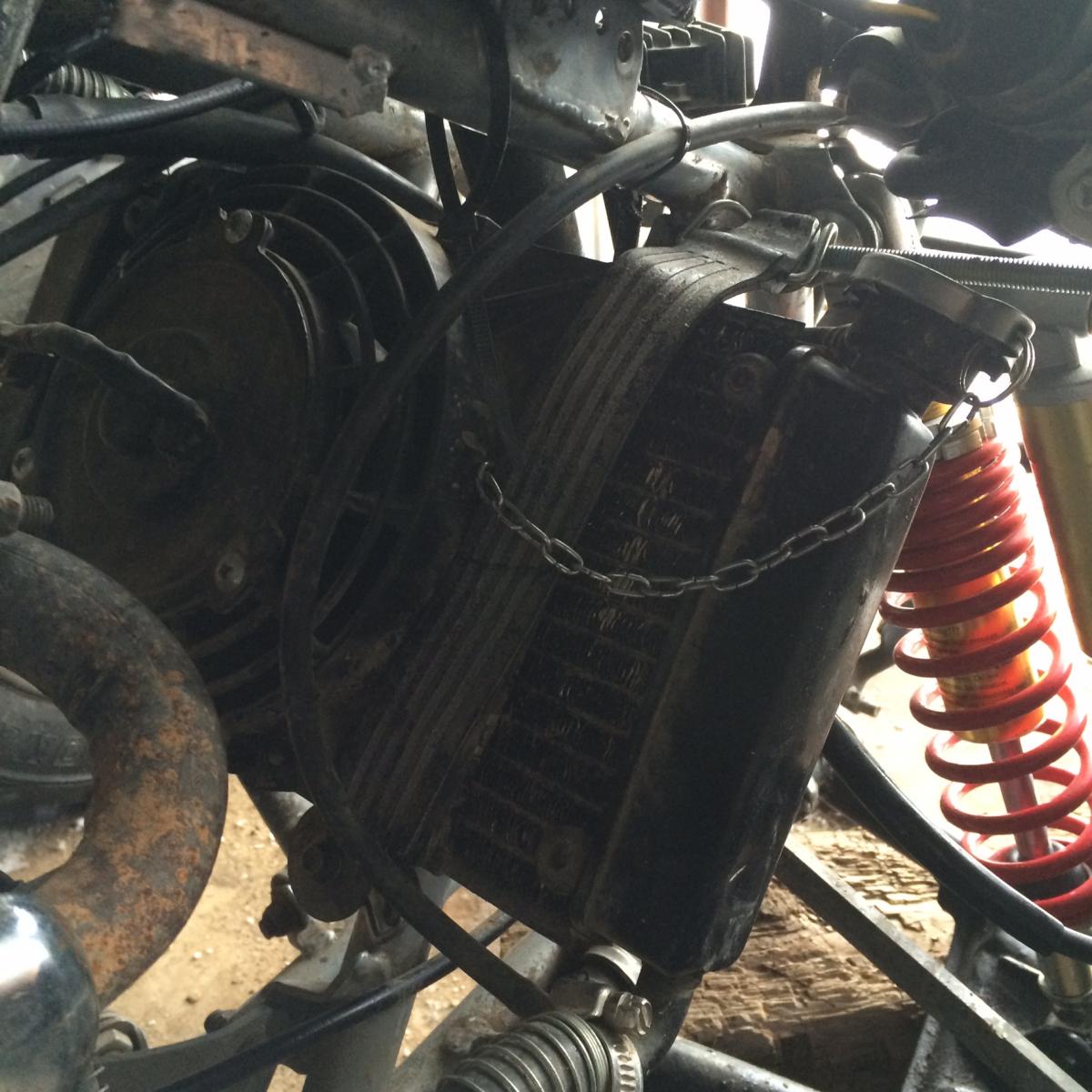

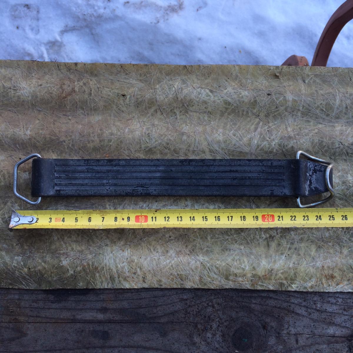

Народ всех с праздником!!! Особенно тех кто в сапогах. Выходные выдались.! После покатухи Наковырял на то2 , втулки верхнего рычага - люфт. Хотел кино добавить , а как , пока не вкурил. Нижняя шаровая ещё хуже. Радиатор повис на шлангах, облом всех 4 крепежей. Но это дело прошлое. Проблемка была решена с помощью двух резинок от вазовский классики, 200₽. И всё удовольствие.Скинул карбюратор для профилактики , и там засада. Дюралевый переходник между цилиндром и карбом имеет ступень , почти 2 мм. Буду стачивать. Кружок нарезал не большой км 10 не более. Когда вернулся, увидел что забыл накачать пер. Колесо. Вообще не напрягало. Ну а у кого проблемка с разбортировкой , советую сдуть баллон , отжать край покрышки и промыть всё фейри. Дальше проще , мажем обод жидкой резиной ну или каким нибудь резиновым клеем. Качаем . Мне помогло.

Радиатор на резинках будет елозить и рано или чуть позднее протрётся и потечёт. (личное мнение- делать капитально,а то будет хуже) big125.gif
