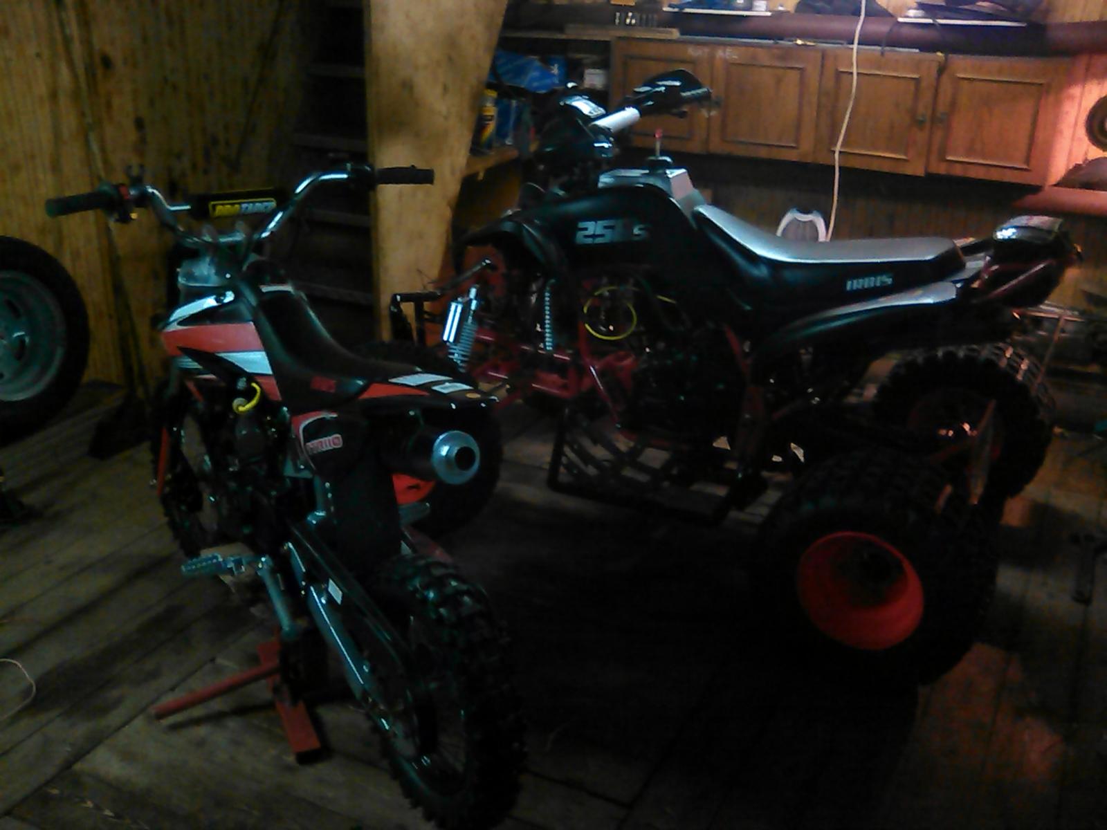

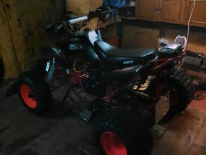

Практически собрал ! Новый бак, бампер , планка гос.номера ,подножки ! Качество фото хромает !
бак четкий  :wub:
бак четкий  :wub:
Чуточку угловатый ! Покрашу в чёрный буде не заметнее ! Самое главное , что ушёл от этой глупой не герметичной крышки !
