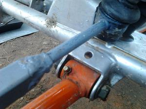

Наростил стойки стабилизатора.вроде норм.attachicon.gifФото0267.jpgattachicon.gifФото0266.jpg
Саня, а как схождение регулировать???

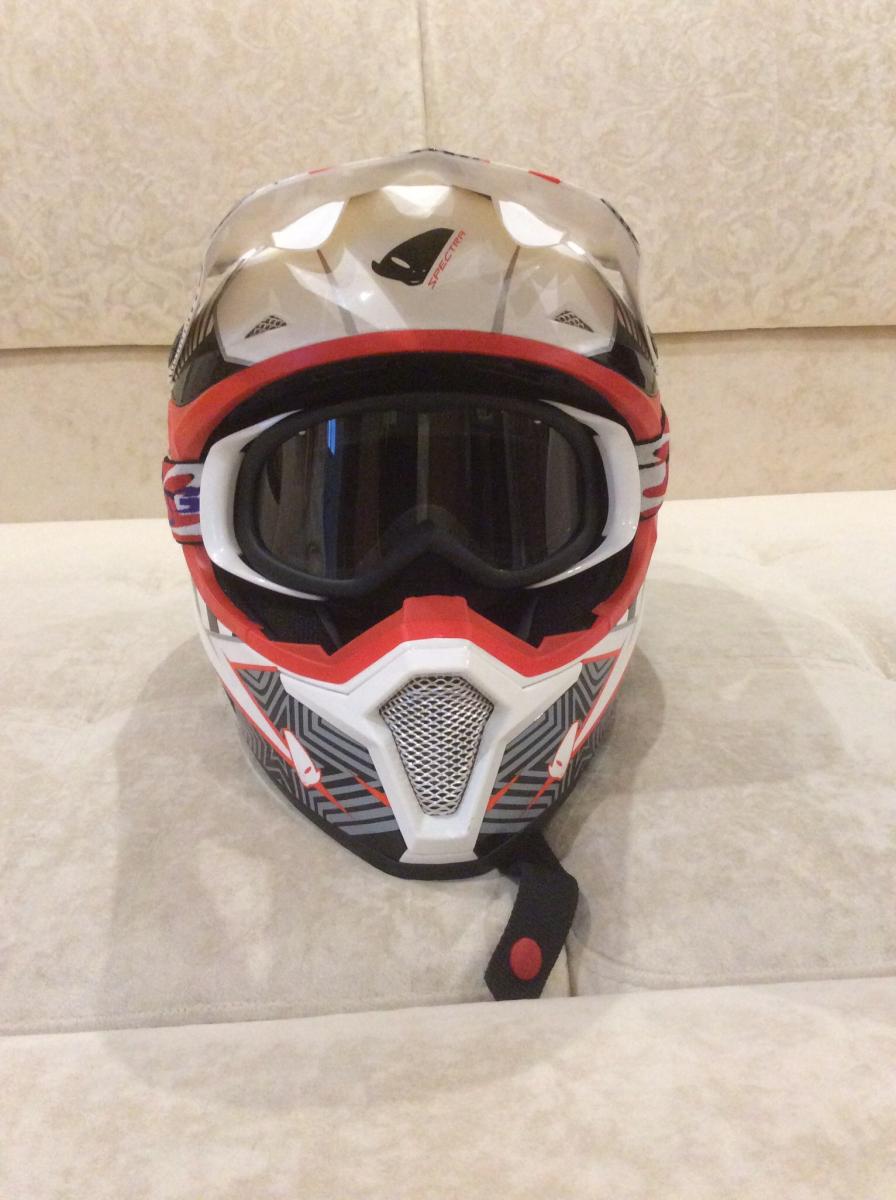

черепаха 7 , шлем 7 , наколенники 5 , очки 3 , мотобот 15 ! Как то так ! Надоело старье да ещё и китайское ! Решил всё новое качественное ! Остальные фото позже !
а мотоботы не китай ААА :)))
Не знаю как у Вас ! А у меня мотобот Форма Доминатор из Италии ! Качество отменное !!! Сравнивал со многими ботами ! Мне эти очень понравились ! Можно конечно на размерчик поменьше , но как говорится ! И так сойдет !
Скинь плиз, детальные фотки, где и как стабилизатор крепится к раме и "колесовому оперению".
Ибо непонятно нибельмеса!
