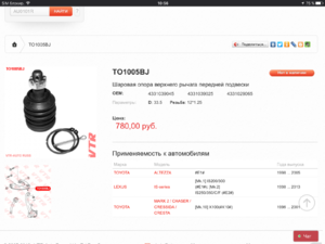

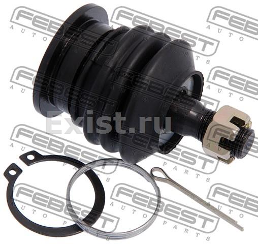

Сегодня попалась инфа  в группе из контакта про нижнюю шаровую от тайоты, которая с небольшой переделкой подходит и стоит недорого. Нужно расточить посадочное рычага на 1мм.
FEBEST 0120-065.
Akitaka 0120-065
В этой теме не нашел именно такого номера, но могу и ошибаться. Кому-то проще от восьмерки вкинуть в стандартное посадочное.
Сегодня попалась инфа  в группе из контакта про нижнюю шаровую от тайоты, которая с небольшой переделкой подходит и стоит недорого. Нужно расточить посадочное рычага на 1мм.FEBEST 0120-065.
Akitaka 0120-065В этой теме не нашел именно такого номера, но могу и ошибаться. Кому-то проще от восьмерки вкинуть в стандартное посадочное.
Замаялся рыть инет в поисках размеров. Но похоже на правду, это шаровая от марка2, посадочный диаметр 33,5мм, у нашей 32,2
В пятницу закажу, потом отпишусь, расскажу что как
Точнее шаровая от чайзера (может и на марка ставится, хз) - на 1мм шире и на 2мм выше, палец без переделок. Человек себе ставил уже. Он и инфу подкинул.
Ловите фотку , может сгодиться кому.
Какое место у неё выше? До кольца?
К сожалению, я не знаю точно сам. Написал со слов человека - выше на 2мм, шире на 1мм. Он поставил после расточки рычагов по ширине и все ок. Может, корпус длиннее, может палец... Боюсь, что кому-то придется проверить.

У этой шаровой высота до стопорного кольца 8мм, а у нашей 10мм
Да блин... Жаль конечно, если это так. Попробую спросить конкретно у человека, который инфу подкинул.
Короче, еще раз спросил у человека по поводу этой шаровой от чайзера/марка. Скинул фото. Видно, что не только диаметр под расточку, но и толщину рычага немного нужно убрать. Зато получается, что один раз рычаг подогнать и можно менять без гемора  нижнюю шаровую. Тем более она не особо дефицитная в магазинах. Хотя вариант с шаровой от восьмерки тоже неплох.

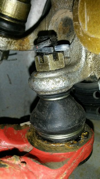

У меня от восьмеры стоит. Вырезал пластину болгаркой для нижнего крепления, просверлил 2 дырки и скрепил болтами. Люфтов пока нет. Брал усиленную. Цена вопроса 300-400 рублей. Рычаг никаким манипуляциям не подвергал.
да, это решение известное да и самое простое. Просто кому-то не нравится "полуколхоз".
"Полуколхоз"- это квадрик на котором мы катаем и шаровой от восьмеры его не испортишь!)))
Всё, к закидке помидорами готов!!!
