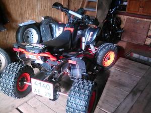

Ухоженная табуретка. Резина родная или уже покупал. Если покупал,то каков ценник?
повторяюсь , что новая ! Сунф ! Если будешь брать ! То бери максим ! Дороже но лучше ! Слушай бывалых ! Кто на грабли наступал !!!

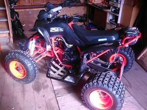

Доброго времени дорогие друзья! Ну вот и я добрался до "рекса", и тут понеслось. Много писать не буду, все и так видно.
Вкорячил корчевой глушак,который я обмотал термолентой. Звук выхлопа стал чуть тише но грубее,в общем мне понравилось.
Вкорячил ксенон, и он светит.
Попытался отрегулировать клапана,но вышло не совсем как хотелось. Впускной сильно стукает, завтра постараюсь исправить. А так выпускной был зажат.
Закрепил радиатор охлаждения на резинки от жигулей, т.к. верхнее крепления оказались отломаны
Короче день пролетел как-то так.

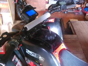

это у тебя бак такой огромный или я что то не понимаю, сколько литров и где взял?

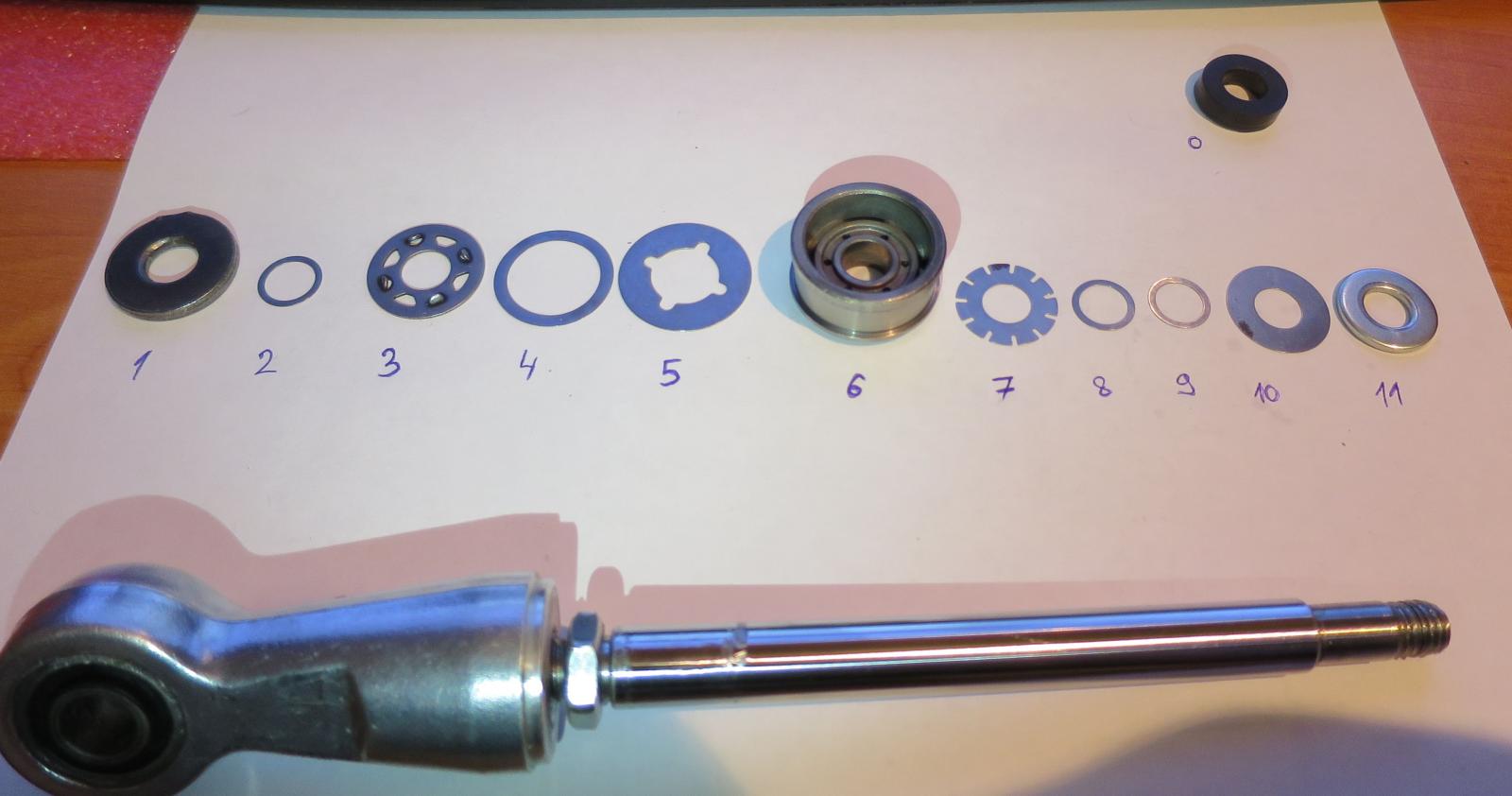

Решил я сменить масло в амортах. Здесь уже выкладывали небольшой фотоотчет по разборке амортизатора, но у меня лично на irbisе не такой конструкции, т.е. разбирается сложнее. Вот сегодня намаялся пока разобрал, но немного варварским методом. Система дурацкая - есть только большая гайка и контрогайка на корпусе аморта. Они хлюпкие до безобразия. И больше на корпусе не за что ухватиться, чтобы нормально его раскрутить. Ну не суть, т.к. я уже знаю как доработать немного корпус для облегчения сборки-разборки. Но на данный момент я кое-как разобрал аморт - пришлось сорвать гайку на штоке внутри (приварена и коряво) и вынуть шток без поршня из корпуса с обратной стороны. Хотел открутить крепежное ухо от штока, но никак не пошла резьба, только следы на штоке оставляют тиски.
Короче, поршень у меня рассыпался на запчасти внутри корпуса и теперь я не знаю как собрать правильно мозаику. Может кто уже разбирал такой аморт или просто знает как правильно собрать поршень?
Позиция 0 - это резиновый отбойник, который сидит просто на штоке.
С позиции 1 до 6 я почти уверен в последовательности, т.к. там по-другому сложно составить и есть следы от  притертостей.
Загвоздка в позиции 7-9.

Гайка не приварена должна быть,а просто прихвачена, что-бы самопроизвольно не открутилась (пожалели вторую, чтоб законтрогаить). Чтоб открутить крепёжное ухо надо его само зажать в тиски ,а крутить за гайку на штоке, она расконтрогается , дойдёт до упора по резьбе и станет крутиться вместе со штоком.
Сборку сэндвича из шайб на штоке можно уточнить в сети зная марку аморта или его аналоги.
По мне так обычный бак литров вроде на 12-15, точно не знаю. Может без пластика так кажется.
просто у меня литров 5-7 не мерил, да и у ирбиса по моему такой же. У тебя мотоленд 250 или как то еще называется?
