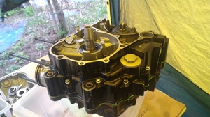

Фотки я делал, правда не всё снимал. Руки в масле по самые гланды были.
Но тем не менее - мини фотоотчет прилагаю.
Собрано согласно видеоинструкции.

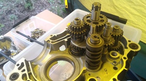

Вид на копирный вал.
Истчо запчастюлинки :)
Вид сверху
Ставим поршневую и т.п.
Накрываем крышкой
Ставим сцепление. Внимание!!! Болты на сцеплении сделаны из пластилина!!! При закручивании у 3х штук оторвало башню напрочь. Пришлось покупать чуть менее длинной (на 2 мм) и ставить под них шайбу. На фотке в принципе данное извращение - видно...
А вот далее вопрос!!!
Единственное место куда напрашивается лишняя запчастюлька - указано стрелкой.
Тока она туда никаким хером, боком и прочими плоскостями - НЕ ЛЕЗЕТ!!!
Изменено пользователем drozdov_vv

"лишняя" запчасть возможно и не должна никуда вставать отдельно, а на уже вставленный вал. диаметр посадки есть схожий? Или где-то еще запропастился один вал, который и встанет в одинокое отверстие. А переключение передач на столе - это не показатель, думаю.

а вообще, судя по тех.докам, на нашей коробке не видно такой шестерни

Деталь №37 - не оно?
Оно!
Всем спасибо огромное. Разложили всё по полочкам.
Я сам утром уже нашел на мазеппере. http://mazepper.ru/catalog/120394/131144.html
