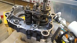

Я победил коробку. Надеюсь приложенные фотки окажутся кому-нибудь полезными.
Все встало как и должно было быть, естественно при первоначальной сборке я сильно косякнул...
Место - куды надо приложить палец, чтобы встало в копирный вал.
Общий вид собранной коробки
Вид с боку
Далее еще более интереснее.
От такого количества манипуляций с закручиванием и откручиванием сливного болта (масляного), он не выдержал.
Есть мнение, что он и был кем-то, ранее, хреново (не по резьбе) закручен.
Короче...
Болт вывалился вместе с резьбой!!! (Очередной привет китайскому сплаву говна и пластилина).
Решений вопросов - куча, но в нашем городе (Липецк) быстро найти всё для ремонта достаточно проблематично.
(решил попробовать для начала болт, который второй слева. у него уж очень клевая облегающая резинка)
Что я сделал...
Взял несколько сливных болтов от иномарок (М14, шаг 1,5)
Купил метчик (М14, шаг 1,5) для черновой проходки.
Друг детства - бывший токарь. Посоветовал, на всякий случай, чтобы стружка не лезла в картер - обмазать погуще солидолом метчик и только после этого резать резьбу.
Стружка алюминиевая осталась на метчике.
Нарезал в 3 аккуратных прохода.
На всякий случай, с открученным сливным болтом, промыл картер самым дешевым промывочным маслом.
Стружка не выпадала. По ходу она вся прилипла к солидолу метчика.
К сожалению, наступила ночь. Далее работать не стал.
Планирую завтра еще раз промыть без завода двигателя.
Потом с промывочным маслом минут 2-3 погоняю, а вот потом уже залью нормальное.

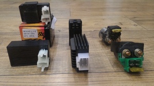

Затрахала электрика. После морозов, после помывок, после влажности.
Решил поменять всё и сразу.
Фотка во вложении, что было понятно что и на что менял.
Общий бюждет замены - 1050 руб.
Зато все сразу купил на точке, возможно дорого, но головная боль меньших денег стоит.

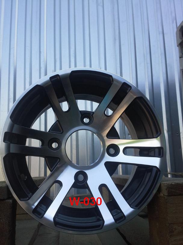

Решил прикупить диски
Передний у меня гнутый ужасно причем с магазина был, пока искал замену наткнулся на эти, комплект 8тыш плюс доставка рубль.
Интересно, а они легче или тяжелее стока ?
не знаю, придут взвешу, но по накладной от транспортной общий вес 11кг.
