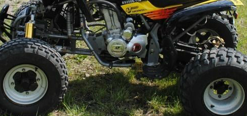

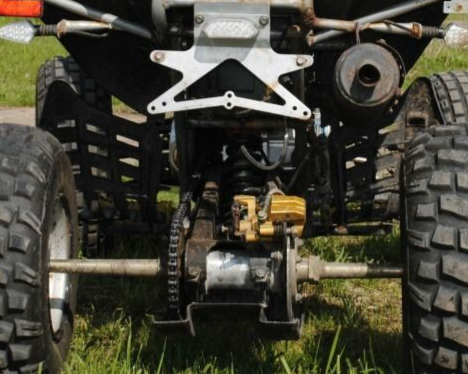

Поставил вперед звезду на 15 зубьев, 530 ую расточил болгаркой, звезды стоят около 150р можно экспериментировать, квадр стал ехать как надо, а не как трактор, тянет все так же нормально, а 3 передача стала почти как 4-я, 1-я передача стала длиннее то что нужно, на накате на передаче почти не тормозит)), жрало масло, поменял маслосъемные колпачки, беда была в них. Все покупаю здесь http://bikerbay.ru/
Интересно, как тебе удалось воткнуть на15 зубов если звезда на 14 с цепью тудой уже не лезет, во всяком случае у меня?
У меня там зимой всю защиту и сам двигатель разломало цепью, потом аргоном все заварили дырку, и теперь есть место )) но почти в притык, больше 15 уже не как)

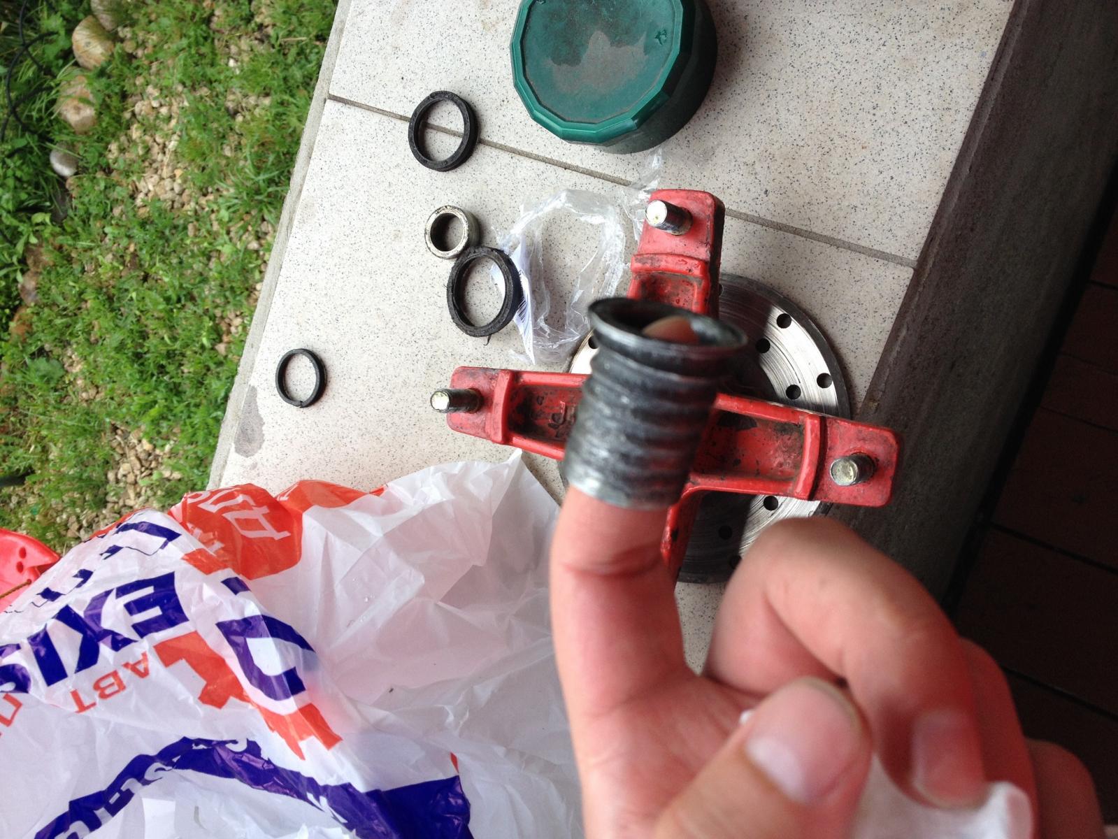

Катнуть на выходных не удалось, погода помешала. Приводил дрынку в порядок. Поменял нисовские подшипники на KOYO. Все шарики на месте, имелся хруст на одном из. На левом подшипнике имелась выработка на пыльнике, но сам механизм работал. Самое интересное это втулка между подшипниками. Она на фото. При установке она не имела такой вид, а сейчас похожа на рекламу шин мишлен. Самое интересное что с левой стороны когда менял, она была в таком же виде, но там подшипник развалился и шариками все разбило. А тут посторонних предметов внутри не было, отчего ее так разнесло? Кто-нибудь знает?
