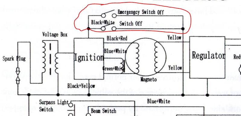

Бала похожая проблема, устранил отключением черно-белого провода от клеммы замка зажигания, при этом глушиться двигатель ключем не будет. Причина в попадании воды в замок зажигания. На этом проводе короткие импульсы напряжения амплитудой около 200 В при работающем двигателе, при замыкании этого провода на массу зажигание выключается. По воде при таком напряжении идет утечка, зажигание начинает нестабильно работать.

Ок. Спасибо. Попробовал.
Отхерачил вообще эту цепь питания.
НЕ ПОМОГЛО!
Я в очередной раз в замешательстве.

Народ не в курсе? Какие напруги должны выходить с магнето на реле зажигания?
У меня цешка показывает 13 с копейками вольтей
НЕ ПОМОГЛО!
Для примера пошел посмотрел как работает свеча на автомобиле ОКА.
Там искра херачит - слона убить можно.
Что-то не так.
Без осциллографа там не чего не увидишь, очень короткие импульсы напряжения с большой скважностью, как на зарядной катушке, так и на катушке датчика.
Если не чего не помогло, то скорее всего межвитковый пробой в зарядной катушке, проблема довольно распространенная.
С искрой на машине не сравнивайте, там зажигание  IDI, а у нас CDI, искра будет визуально гораздо слабее из-за очень малого времени горения.

Спасибо за совет, но осцилоскопчиком уже воспользовался.
1. Скважность не такая уж и большая, а зависит от к-ва оборотов на магнето умноженная на 2.
2. На входах имеем кривоватый синосуидальный импульс с соответственной кратностью 1 и 2.
3. На выходе имеем почти прямоугольный импульс с глаженными краями с кратностью 2.
т.е. получаем, что каждый второй импульс в камере сгорания работает вхолостую.
Отсутствует возможность померять мощность импульса (потери по току).
Думаю в этом вся и проблема.
Фоток к сожалению не делал, так как юзал самопальный осцилограф купленный на АЛИ...
Контакты зарядной катушки откидывал, дабы исключить возможность влияния магнето на всю схему в целом.
Пытался поработать, при этом, чисто от аккума.
Попытаюсь завтра накинуть нового "паука" на ключевые звенья в цепи и проверить - где собака порылась.
Как ранее писал, попробовал поменять аж ТРИ комплекта всех релюшек.
Результат тот-же.

Амплитуда напряжения на датчике должна быть не меньше 2В на холостом ходу и до 15В на максимальных оборотах.
Амплитуда напряжения на зарядной катушке от 100В на холостом ходу и до 250 на максимальных оборотах.
Для проверки можно поставить коммутатор с питанием 12В, такие ставятся на некоторые модели скутеров.

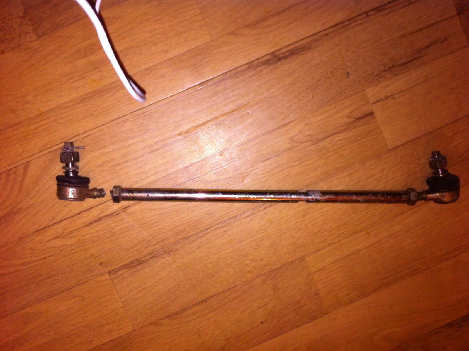

Надо сначала наконечник старый выкрутить. Потом со штангелем на рынок искать стоику стаба с толщиной прутка 10 мм. Пилишь, затем нарезаешь резьбу (левую или правую) и ставишь на место! Все в теме есть. Воспользуйся поиском

Нашел замену рулевым наконечникам с толшиной прута 10мм, Delta 1-M1-814
Если кому интересно конечно...
