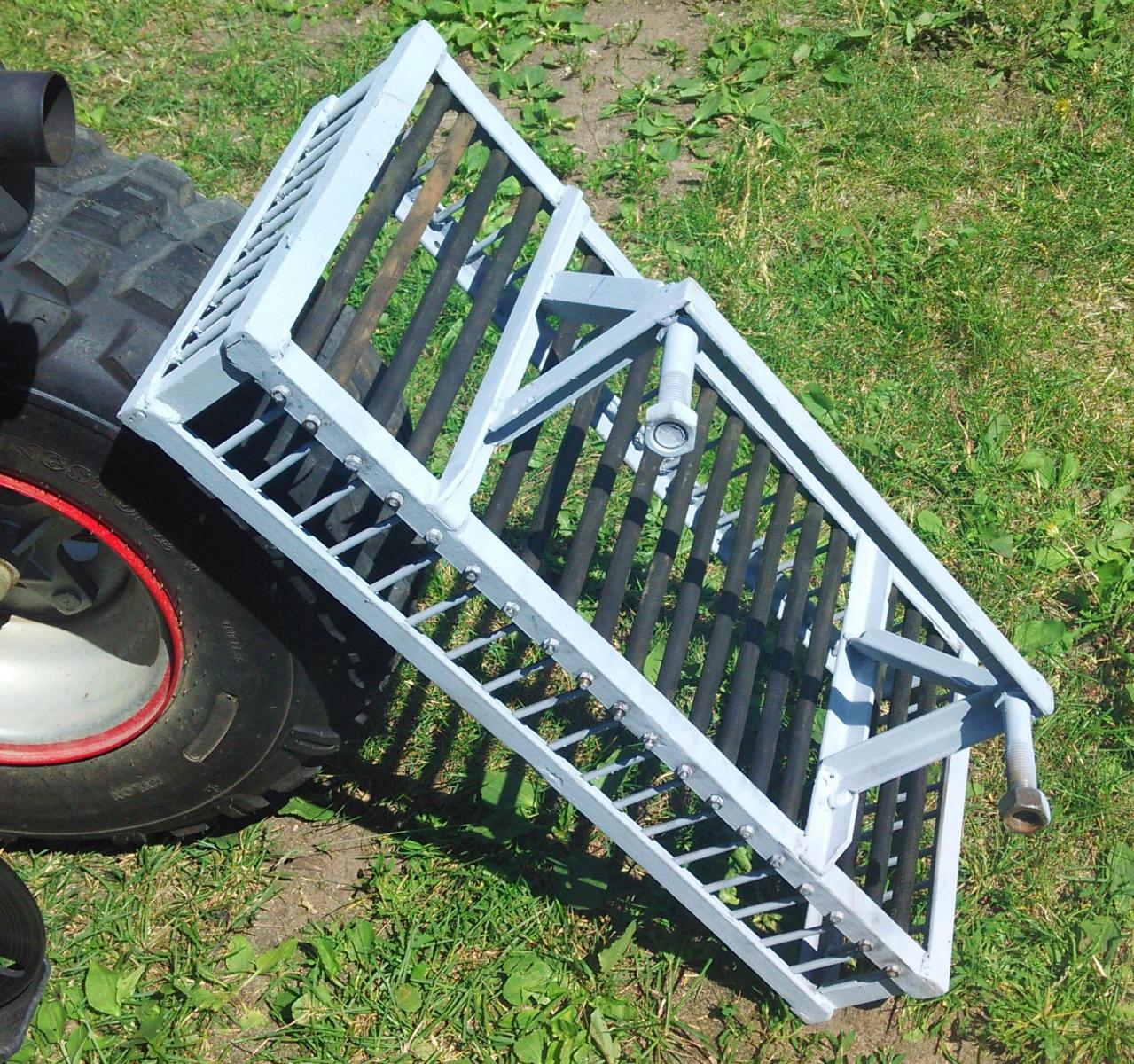

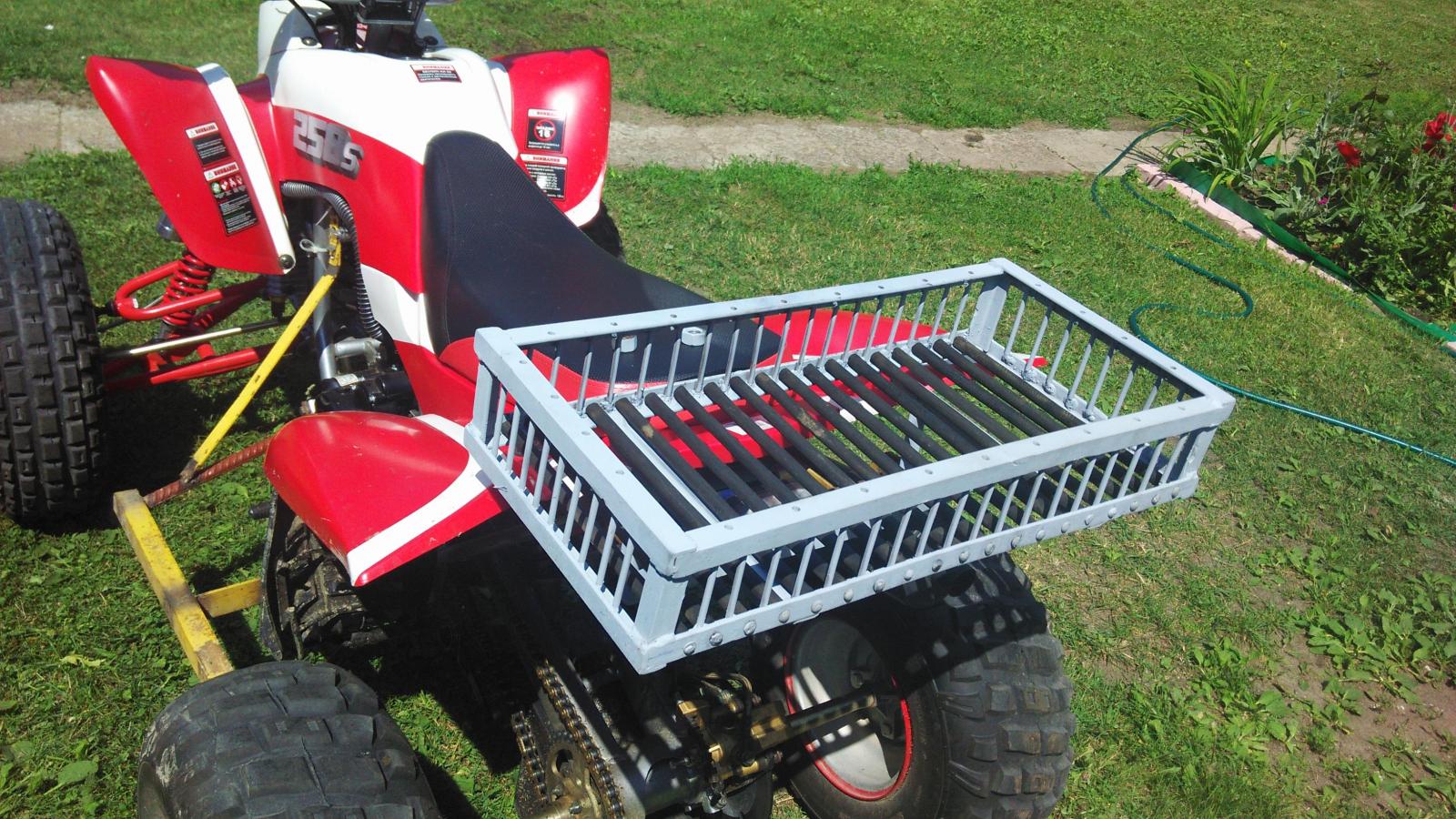

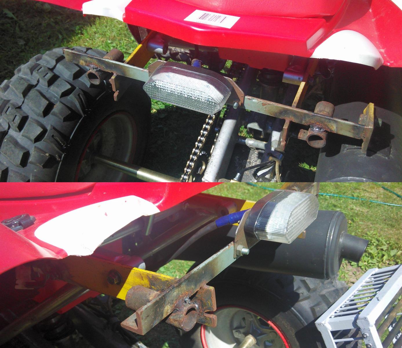

Приветствую, форумчане!
Выкидываю фото своего чудо-багажника) Понимаю, что колхоз, но мне понадобилась быстросъемная конструкция. Родился сынуля и времени вообще не хватает, поэтому сам багажник тока пульнул эпоксидным грунтом по металлу, а крепление пока не успел обработать. Проехал с этим багажником около 200км - полет нормальный. Груз закрепляется резинками с крючками для багажа. Дно из прутьев, на которые насажены куски шлангов для мягкости. Снимается багажник за 1 минуту - откручиванием 2-х гаек на 24. Под это крепление планирую сделать другие багажники под разные нужды.

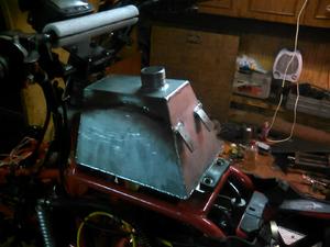

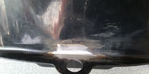

Потек бак на месте сгиба,post-23378-0-80066600-1467658501_thumb.jpg пробовал паять припоем держит км 30 потом опять течет, сейчас отдал сварщику говорит что заварит, посмотрим. Посему возник вопрос, а можно-ли сделать бак из стеклоткани с эпоксидкой. По таблице реакции хим веществ эпоксидка совсем не боится бенза. Так что потихоньку начну ваять болванку из дерева и делать бак гораздо большего объема. Что скажите будет держать или нет?
П.С. Я все равно делать буду, может кто дельное что подскажет ;)
В авиамоделизме нормальное явление изготовление баков под бензин из стеклоткани с эпоксидкой. Главное вокруг креплений усилить, вес то не малый и сильные вибрации.
Потек бак на месте сгиба,attachicon.gifбак.JPG пробовал паять припоем держит км 30 потом опять течет, сейчас отдал сварщику говорит что заварит, посмотрим. Посему возник вопрос, а можно-ли сделать бак из стеклоткани с эпоксидкой. По таблице реакции хим веществ эпоксидка совсем не боится бенза. Так что потихоньку начну ваять болванку из дерева и делать бак гораздо большего объема. Что скажите будет держать или нет?
пытался варить аргоном этот бак ! Не получилось ! Думал сварщик виноват ,отдал другому ! Тоже самое ! В месте сварки рвёт метал прямо по присадке ! Заказал из алюминия !
