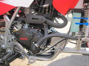

Тут недавно начал барахлить вентилятор охлаждения радиатора и обратил внимание на то, что при включении вентилятора он начинает гнать воздух в сторону радиатора т.е. начинает дуть в радиатор против движения квадра. Как и у всех по направлению двежинея у меня стоит сначала радиатор, потом вентилятор и потом голова двигла. Получается, что на скорости работа вентилятора малоефективна. У каво как ????  Может у меня чето с проводкой или провода перепутаны. Насколько знаю, в машинах вентилятор наообор засасывает воздух с наружи через радиатор, тоесть попутный воздух ему не помеха, а помощь.
Всё верно Вы понимаете. Скорее всего провода в фишке подключения перепутаны .

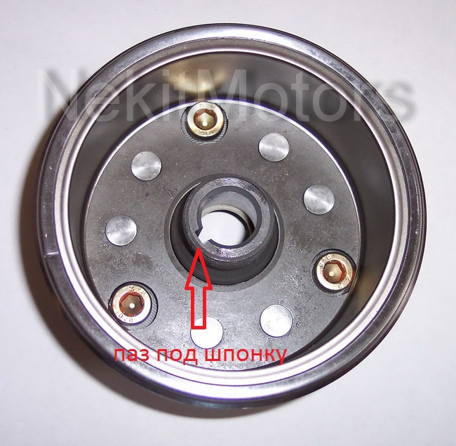

Ну если там и шпонки нет, как же двигатель вообще заводится ? Шпонка точно ориентирует ротор относительно коленчатого вала.

Как нет ? должен быть паз под шпонку на посадочном конусе внутри ротора. по другому Вы вообще каждый раз со стробоскопом зажигание выставлять будете.
Пардон, ротор со статором попутал.

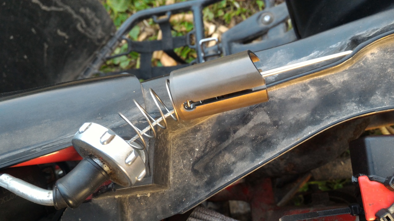

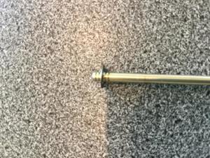

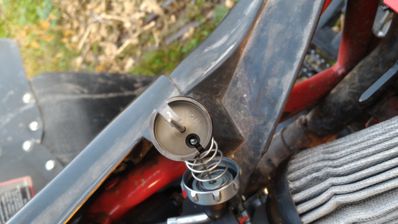

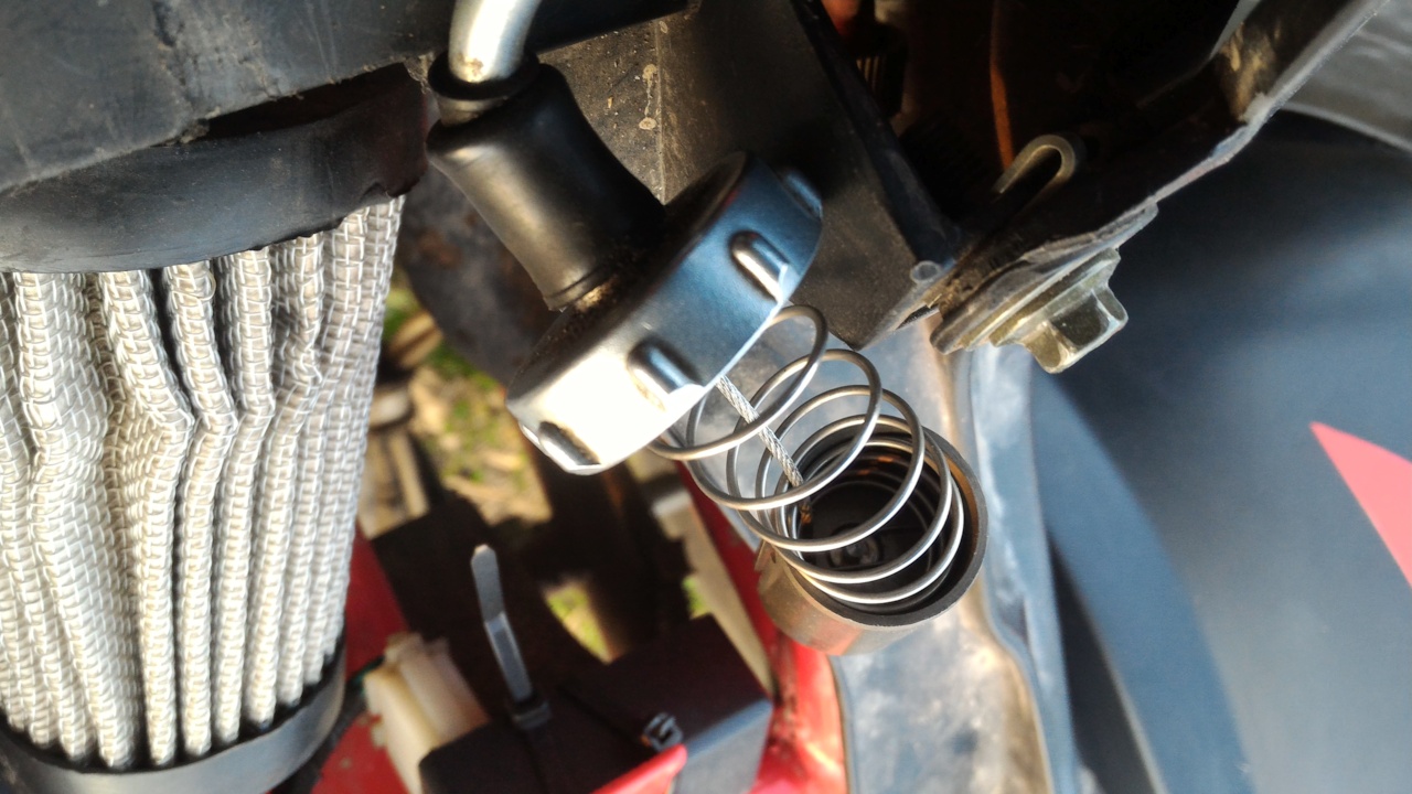

Это снова я.
Дергал карбюратор и туды и сюды (образно :) ).
Нет таких тонких настроек. Более того в моей версии карбюратора - игла не вкручивается и не выкручивается.

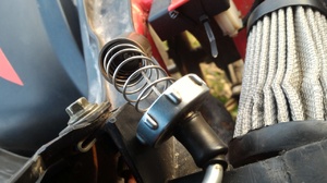

Фото во вложении.
Ничего не поменялось.
Это снова я.
Фото во вложении.
Всё как у всех настраивается. Сожмите пружинку, снимите тросс из паза, и игла с фиксатором выпадет. Там и увидите возможность настройки.

Володя! По твоему описашию у тебя похоже не работает система ХХ и неправильно работает главная дозирующая. А игла регулируетсяpost-13373-0-90752900-1468735926_thumb.jpeg
Володя! По твоему описашию у тебя похоже не работает система ХХ и неправильно работает главная дозирующая. А игла регулируетсяattachicon.gifimage.jpeg
