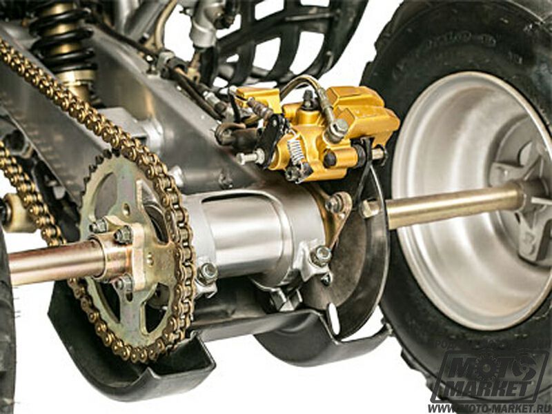

Парни, не первый раз срезает болты на звезде.
Болты стояли не родные. Второй комплект ставил сам, по аналогии с тем как они мне достались от прошлого хозяина. Кто может подсказать как их ставить и посоветовать болты для задней звезды.
Буду рад советам!
И еще может кто богат фоткой как они крепятся в оригинале.
Про бензин зачет, Вова)))) Когда большая проблема бывает на такие "мелочи" не обращаешь внимания)))
Что бы не срезало болты, нужно довольно часто проверять их затяжку. Срезает только и только не затянутый болт, потому как затянутый работает только на растяжение и никак не может срезаться, только лопнуть! Это истина из разряда энциклопедических.
Если бы не проверял затяжку перед выездом, не спрашивал бы. У меня болты длинные стояли. Шляпки расположены к левому колесу. Гайки между осью маятника и звездой и , черт побери, в прошлый раз мне стоило много усилий наживить их. Больты были 8ки, резьба не полностью,т.е они гдето на 1см торчали. Так как прошлый хозяин был рукожоп еще тот, то, я не исключаю, что болты подаерглись его вмешательству. Вот именно поэтому и спрашиваю...
Может у кого фотка есть как это выглядит в оригинале?)))
Кстати могли и лопнуть, это не в первый раз...

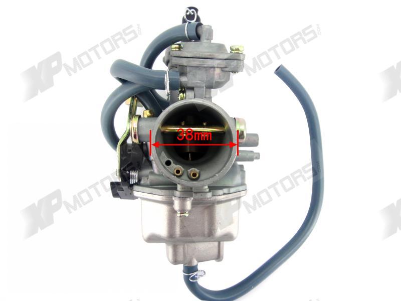

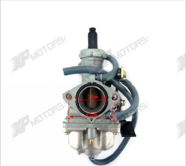

post-22199-0-15145800-1468959112_thumb.jpgpost-22199-0-12198400-1468958933_thumb.jpg                                              Добрый вечер, нашел на aliexpress вот такие карбы, кто подскажет подойдут они на наш квадр интересен вот он от Honda trx 250.
И вот такой. понятно что нужен переходник, но это не проблема сделать или даже купить, вопрос как они будут себя вести на нашем квадре?
Зачем?
attachicon.gif2.jpgattachicon.gif1.jpg                                              Добрый вечер, нашел на aliexpress вот такие карбы, кто подскажет подойдут они на наш квадр интересен вот он от Honda trx 250.
Должен встать без проблем
Если правильно настроить будет не хуже штатного или китай карба с ускорителем.
Зачем?
Ну Паш наивно предполагать что 16 сильный китай мотор из-за замены карба попрёт как 30 кобыльный Японя, А значит просто от скуки и излишка свободного времени.
Речь не идет об увеличении мощности речь идет, что бы не было провалов при резком открытии дроссельной заслонки и нормальном запуске на холодном двигателе. Можно было бы и карб. PZ30, но не хочется мне с 2-я тросами. Хочется один трос и с ускорительным насосом.
Евгений да мы не против, мы только ЗА . Глядишь и нам что-то подскажите.
Размеры 1 варианта можно тоже на алли посмотреть, а патрубок на второй вариант там-же можно подобрать типо этого http://ru.aliexpress.com/item/Cross-motorcycle-motocross-for-Yamaha-TTR-TTR250-TTR-250-carburetor-pad-Carburetor-Intake-Manifold-Interface-glue/1984688203.html?spm=2114.30010708.3.2.cXKGQo&ws_ab_test=searchweb201556_10,searchweb201602_3_10039_10057_10048_10047_10056_10055_10037_10049_10059_10033_10046_10058_10032_10045_10017_405_404_407_10040,searchweb201603_1&btsid=1509d09c-659d-4586-8703-a292eba4fc0b
Продавец написал что этот карб. не имеет ускорительного насоса хортя по фотке видно что есть http://ru.aliexpress.com/item/GENUINE-30MM-Carburetor-Fit-To-CF250-CN250-250CC-GO-KART-SCOOTER-ATV-Buggy-CARB/1639567993.html?spm=2114.14010208.99999999.261.ag8McY   что-то фиг поймешь на фото точно виден ускорительный насос. нашел инфу по карбу. Keihin CVK 30 у него есть ускорительный насос.

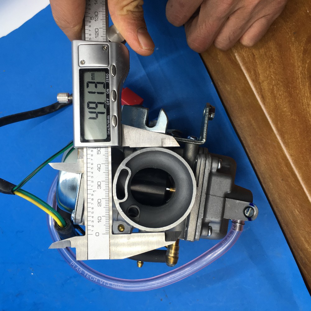

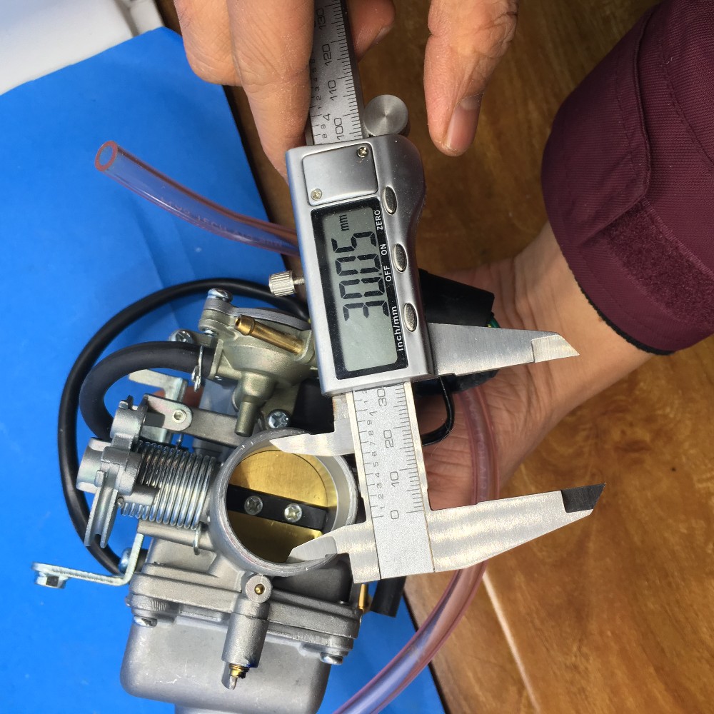

Первые 2 фотки один карб, а 3и4 другой. На первом нет насоса, а на втором есть, вот и лукавят продаваны.
